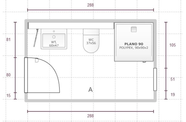

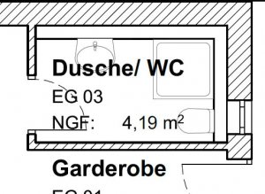

    mein Rohbau steht und ich bin hin und hergerissen, wie mein Gäste-WC mit Dusche am besten umsetzt. Dusche (90cm sollen es sein) ins Eck und vor das Fenster das WC (wird ziemlich eng) oder alles auf eine Seite (Waschbecken ganz links, WC und Dusche, eckig oder rund?).
    Was denkt ihr is die sinnvollste und beste Lösung, so dass es nicht eng beim aussteigen und Tür öffnen aus der Dusche und auch das WC nicht eingeengt ist?
    Maße 2,88 x 1,76m

    Wir haben einen ähnlichen Grundriss fürs Gäste-WC, ich habe jetzt ad-hoc kein Bild was ich reinstellen könnte, hoffentlich ist das so erstmal verständlich.
    Tür nach oben schieben.
    Vormauer oben inkl Waschbecken nach unten spiegeln.
    Klo sitzt dann ebenfalls auf der (jetzt unteren) Vorwand, ist also um 90Grad gedreht und schaut in den Raum Richtung Dusche.
    Die Dusche haben wir als Bodentiefe Dusche gelöst. Um den Raum nicht zu fluten sind an der Wand oben und rechts zwei Glastüren befestigt. Die werden zur Wand hin eingeklappt. Damit das geht, haben wir oben rechts die rechte Vorwand ausgespart, in der Nische sitzen die Armaturen, der Brausekopf und die Rinne. Die an der oberen Wand befestigte Tür kann dann reinschwenken und steht minimal in der Nische, die Tür an der Vorwand rechts schwenkt dann vor die Nische. Da wo Du die Dusche eingezeichnet hast haben die Fliesen Gefälle in die hintere Ecke.
    So kannst Du den Raum komplett nutzen wenn keiner duscht. Sinnvoll ist das aber nur, wenn Duschen im Gäste-WC relativ selten passiert. Wenn das als Zweitbadezimmer dienen soll würde ich es nicht so lösen wie wir es gelöst haben. Maße bei uns sind (Rohmaße mit Putz. ca 1,60cm breit und ca 1,80/1,85 lang.

    Ich verstehe bei den ersten beiden Beiträgen nur Bahnhof.
    Rohbau steht - Raummaße fix...u. nun macht man sich über die Anordnung Gedanken?
    Und dann der Vorschlag....der nichts taugt....

    Ja, offen ist lediglich die Positionierung der Sanitärobjekte... Hab im Moment zwei mögliche Varianten im Kopf: einmal die Toilette zwischen Waschbecken und Dusche, da es sowieso nur ein 50-60cm breites Waschbecken sein soll oder eine halbrunde Dusche und die Toilette dort lassen wo sie ist. Mehr möglichkeiten sehe ich im Moment nicht. Aber ich dachte eben, ich setze das ganze mal hier rein, ob jemand eine bessere Idee hat oder weiß, wie es am sinnvollsten ist.

    Ist es im Gesamtkontext möglich die Tür unten (Richtung Garderobe) zu versetzen? Dann könntest Du z.B. die linke Seite komplett für die Dusche nehmen.

    Dann schieb halt das Waschbecken weiter nach vorne u. man hat bis zur Dusche Platz für die Klamotten oder...
    zusätzlich noch Dusche weiter nach vorne u. WC dahinter, dann ist eine Wand komplett frei für Klamotten oder, oder, oder...

    Also es ist ja nur ein Gästebad, in dem vermutlich sehr selten geduscht wird, bzw nur wenn mal mehrere gleichzeitig Duschen müssen. Die Idee mit der Tür verschieben klingt gut, müsste ich allerdings meine Mauer wieder raushauen, dass will ich natürlich vermeiden ;) Zudem sind die Elektrorohre schon drin.
    Wo ich aber immer noch das Fragezeichen sehe, ist die Anordnung...
    Möglichkeit 1: Alles auf eine Wandseite (Waschbecken, WC, Dusche)
    Möglichkeit 2: Wie auf dem Bild oben, wobei die Toilette etwas erdrückt wird oder?

    Mies ist, dass die Toilette nur knapp 70cm hat, wenn sie vor dem Fester platziert ist.

    Vorwandinstallation beachten, dafür gehen auch schnell mal 20cm ab. Dann Bewegungsflächen berücksichtigen, bei einem WC min. 20cm seitlich, besser 30cm, und vor dem WC 120cm.
    Für die Dusche sollte man daran denken, dass man auch irgendwie in die Dusche kommen muss, ohne Verrenkungen.
    Insgesamt ist der Plan in #14 in meinen Augen stimmiger als die Anordnung im Eingangsbeitrag.

    Bild 1 wird besser, wenn die Vorwandinstallationen für Dusche und Waschtisch entfallen.
    Bild 2 würde mir besser gefallen, allerdings kann die Duschtür nicht 90 cm breit werden, sonst stößt sie an die gegenüberliegende Wand,
    Kann das WC überhaupt noch verschoben werden? Im Bereich des Vorwandelements muss ein Leerrohr für die Entwässerung sein.

    Die Anordnung aus # 14 passt schon eher, Platz für Handtuchheizkörper beachten; sonst FBH? Darüber nachdenken wie der rechte seitliche Abschluss der Vorwand ausgebildet werden soll wenn da die Duschwand direkt angebaut wird, evtl. hier 20cm vorher enden lassen und platz für die klobürste ist geschaffen.
    Ansonsten würde ich die Vorwand definitv verbauen, dann hat man auf der Ablage noch Platz für Gästehandtücher, bisschen Seife und Deo, Spiegel zum aufstellen etc...

    aus dem linken anschlag der tür machst 125 mm statt 150 mm und aus der tür machst 760 mm breite, dann funktioniert es. vor dem fenster erreichst du nach deinen massen 850 mm zwischen dusche und wand. nicht sehr komfortabel, aber geht.
