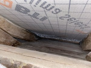

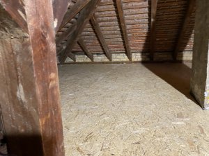

    Im Jahr 2022 haben wir unser Haus komplett saniert. Nachdem wir eingezogen sind, ist uns im ersten Winter ein Problem auf unserem unbeheizten Dachboden aufgefallen, das ich weiter unten schildern werde.
    Sicherlich sind uns während der Bauphase Fehler unterlaufen (auf Grund von Zeitdruck, mangelnde Beratung, etc.). Wir hoffen nun mit Hilfe aus dem Forum manche Fehler so gut wie möglich zu korrigieren.
    Vielen Dank schon mal für eure Unterstützung und Zeit. Ich werde erst das Haus vorstellen und anschließend das Problem schildern.
    Ich hoffe natürlich auf ganz viel Bauexperten Knowhow und Tipps wie ich weiter fortfahren sollte...

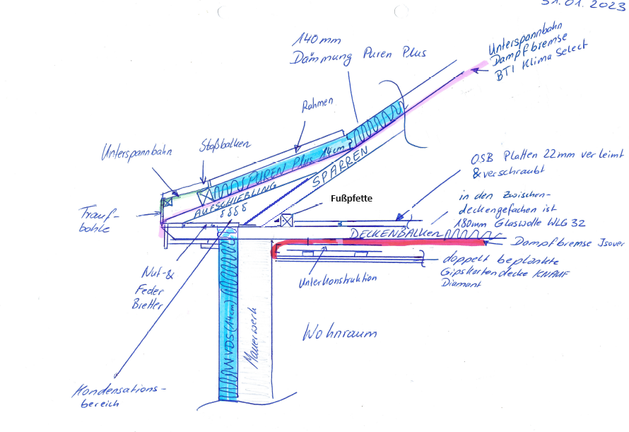

    Bei dem Objekt handelt es sich um ein freistehendes Einfamilienhaus aus dem Jahr 1950. Die Außenwände (25 cm) sind aus Porenbetonsteinen (die Maurer nannten ihn liebevoll Müsli-Stein, grau) gebaut. Die Decken sind 12/18 Holzbalkendecken. Im Jahr 2022 wurde das Haus vollumfänglich saniert. Die Außenfassade ist mit einem 140mm WVD-System aus EPS (WLG 032) in Wulst-Punkt-Verklebung gedämmt worden. Zwischen den Etagen sind Brandschutzriegel aus Steinwolle verbaut.
    Dachform:
    Wir haben ein Walmdach das im Bereich des Dachüberstandes mit Aufschieblingen daherkommt. Ihr müsst euch das wie eine Sparrenverlängerung vorstellen (weiter unten habe ich eine Zeichnung angefügt). Aber an dem Übergang von Sparren zu Aufschiebling ändert sich das Dachgefälle und wird flacher. Meine Dachparren sind deckungsgleich mit den Sparren der darunterliegenden Geschossdecke. Die Dachsparren enden ungefähr 60cm eingerückt auf den Deckensparren und dann ist ein Aufschiebling aufgesetzt.
    Dachaufbau
    Das Walmdach wurde neu eingedeckt und hat zum Zweck der späteren Umnutzung eine Aufsparren-Dämmung aus Polyurethan-Hartschaum (PU) der Firma Puren in der Stärke 140 mm erhalten (rb-Wert=5,38; ub-Wert=0,18;sd-Wert =7,7). Die Aufsparren-Dämmung überdeckt nur den Grundriss des Hauses. Also bis zu dem Bereich wo die Aufschieblinge aufgesetzt sind (ein bisschen darüber aber nicht viel). Der restliche Dachüberstand (ca. 45 cm) ist nicht überdämmt. Zwischen der Aufsparrendämmung und Dachstuhl ist eine BTI Klima Select Pro Dampfbremse (sd-Wert=3) verbaut worden. Die Unterpsannbahn/Dampfbremse wurde bis zur Dachtraufe gezogen aber nicht bis auf das Mauerwerk (-> habe gelesen man zieht diese besser auf das Mauerwerk). Der Dachübertstand beträgt 45cm. Eingedeckt ist das Dach mit Tonziegeln.
    Dachstuhl und Mauerkrone
    Der Dachstuhl ist noch aus dem Jahr 1950 und daher nicht so maßhaltig wie heutige Konstruktionen aus KVH. Die Fußpfette liegen auf der Mauerkrone (bei uns gibt es noch keinen Ringanker aus Beton). Die Außenmauern sind 25 cm dick und aus Porotonstein, die Fußpfette ist 14 cm stark und deckt die Mauer also nicht ganzheitlich ab. Einen Kniestock gibt es nicht.
    Auf der Süd und Nordseite der Fassade wird die Mauerkrone von den Deckenbalken des OG durchstoßen. Die außerhalb des Hauses überstehenden Deckenbalken waren früher dann von oben beplankt und von unten sichtbar. Um die Dachbalken vor der Witterung zu schützen, haben wir nun einen Traufkasten um sie herum gebaut.

    Der Aufbau gestaltet sich von oben (Boden DG) nach unten (Zimmerdecke OG) folgendermaßen:

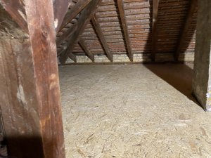

    1.OSB-Platte 22mm verleimt und mit den Deckenbalken als statische Scheibe verschraubt.
    Die OSB Scheibe hat eine ordentlich umlaufende Fuge zu der Fußpfette, da ich erst beim Bauen der Bodenplatte gemerkt habe, dass ich sonst eine Dampfbremse auf der Oberseite baue.
    2. Holzbalken 12/18,die Zwischenräumen mit Isover Integra Klemmfilz (WLG 032), Stärke 180mm ausgedämmt
    3. Unterhalb der Dämmung zum Wohnraum Vario XtraSafe Klimammembran (sd-Wert: 0,3) .
    Die Klimamembran ist oberhalb der abgehängten Decke auf der verputzen Wand mit ISOVER Vario DoubleFit+ verklebt worden.
    4. Mechanische Sicherung der Klimamembran durch UK Trockenbau
    5. Doppelt beplankte Zimmerdecke (Knauf Diamant Platten)

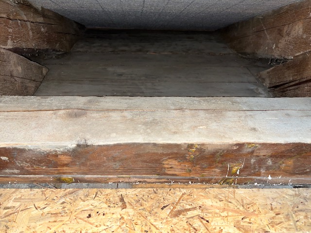

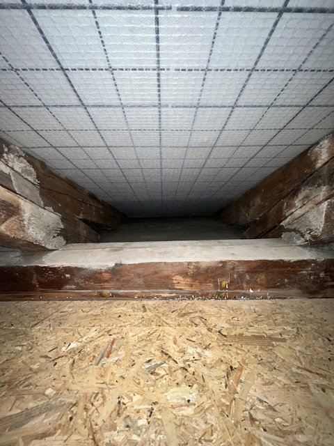

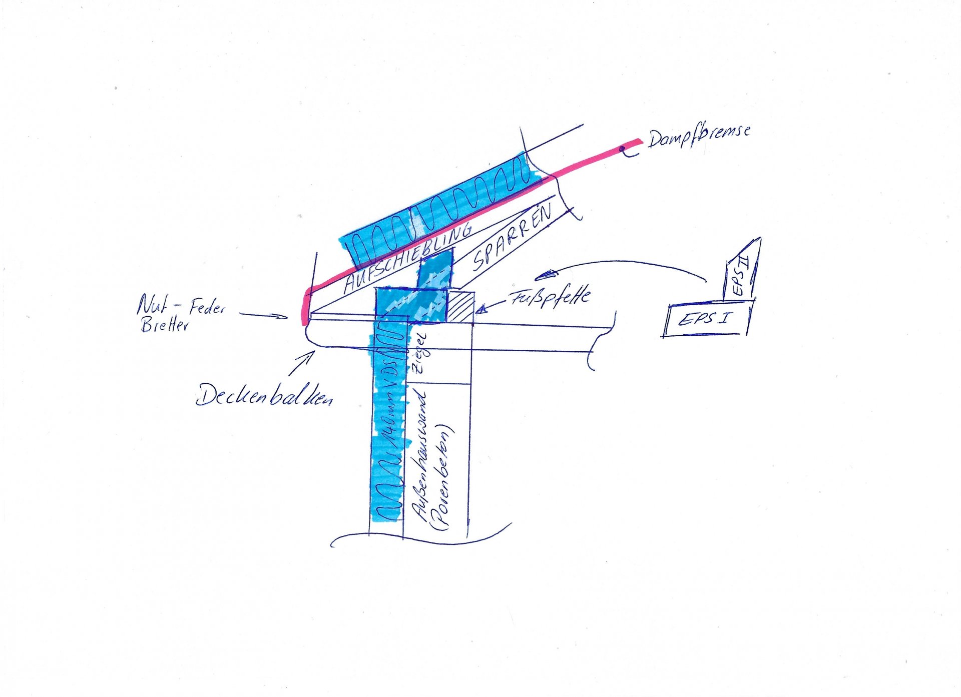

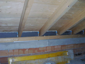

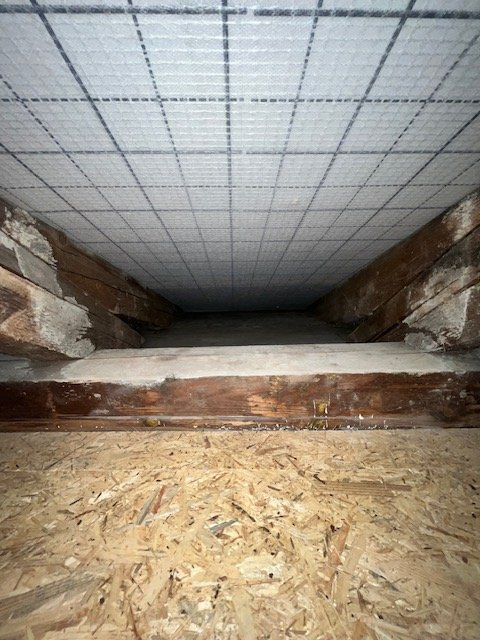

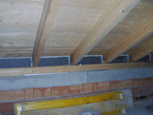

    Wie man den angefügten Bildern entnehmen kann (oder auch nicht), berühren sich die Dachdämmung und die Fassadendämmung nicht. (Falls es an der Stelle fachliche Fragen gibt, ergänze ich gerne Informationen).
    Uns fehlt nun quasi ein Drempel. Die Zwischenräume waren ursprünglich ausgemauert, aber bei der Dachsanierung ist uns alles entgegengekommen. Dadurch, dass der Dachüberstand nicht gedämmt ist und von innen im DG keine Drempelwand existiert, hatten wir im letzten Winter natürlich im Bereich des Dachüberstandes die schönste Tropfsteinhöhle. ERGÄNZUNG: Die Feuchtigkeit ist nicht mehr vorhanden, da wir einen Kompressorentfeuchter betreiben! Das Holz steht nicht im Wasser

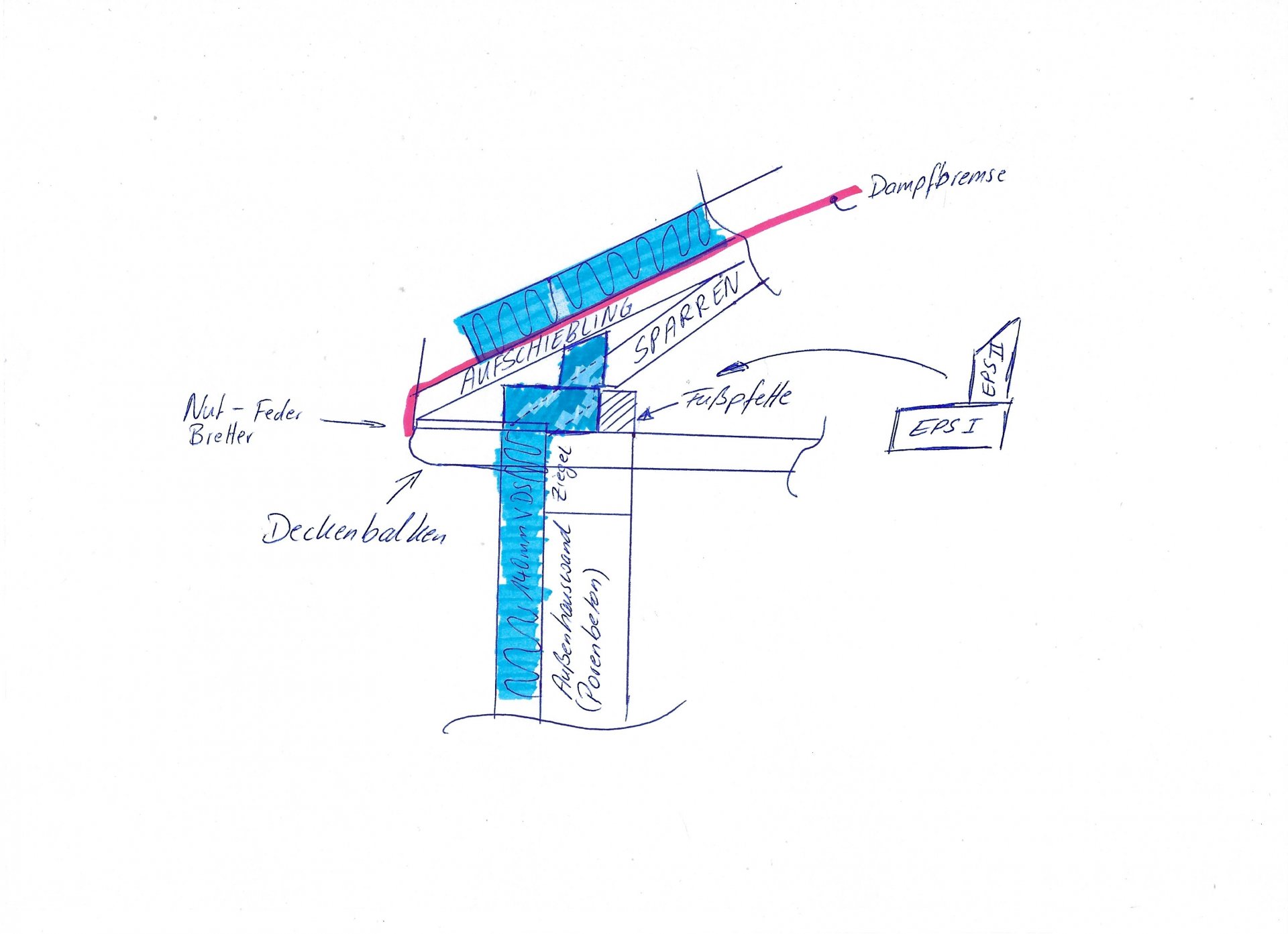

    Erklärung zu diesem Bild: Man sieht auf diesem Bild die Fußpfette, hinter der Fußpfette enden die Dachsparren und die Verlängerung sind die Aufschieblinge. Die Dielungen/Nut-Feder Bretter hinter der Fußpfette sind Latten auf der Oberseite der Deckenbalken. Alles hinter der Fußfette ist also Dachüberstand im Freien. Da wo sich das Kondensat bildet endet die Dachdämmung. Die Fassadendämmung stößt von unten gegen die Nut-Feder Bretter.
    Physikalisch ist das für mich nachvollziehbar. Mir geht es nun um die Ausgestaltung der Drempelwand bzw. dessen korrekter Ausführung hinsichtlich Anschluss der Dampfbremsen miteinander.
    Ich habe diesbezüglich den Beitrag aus der Holzbau 02/2012 "Das ist Spitze" von
    Robert Borsch-Laaks, E.U. Köhnke, Holger Schopbach, Gerhard Wagner und Helmut Zeitter gelesen.
    Unser Lösungsansatz:

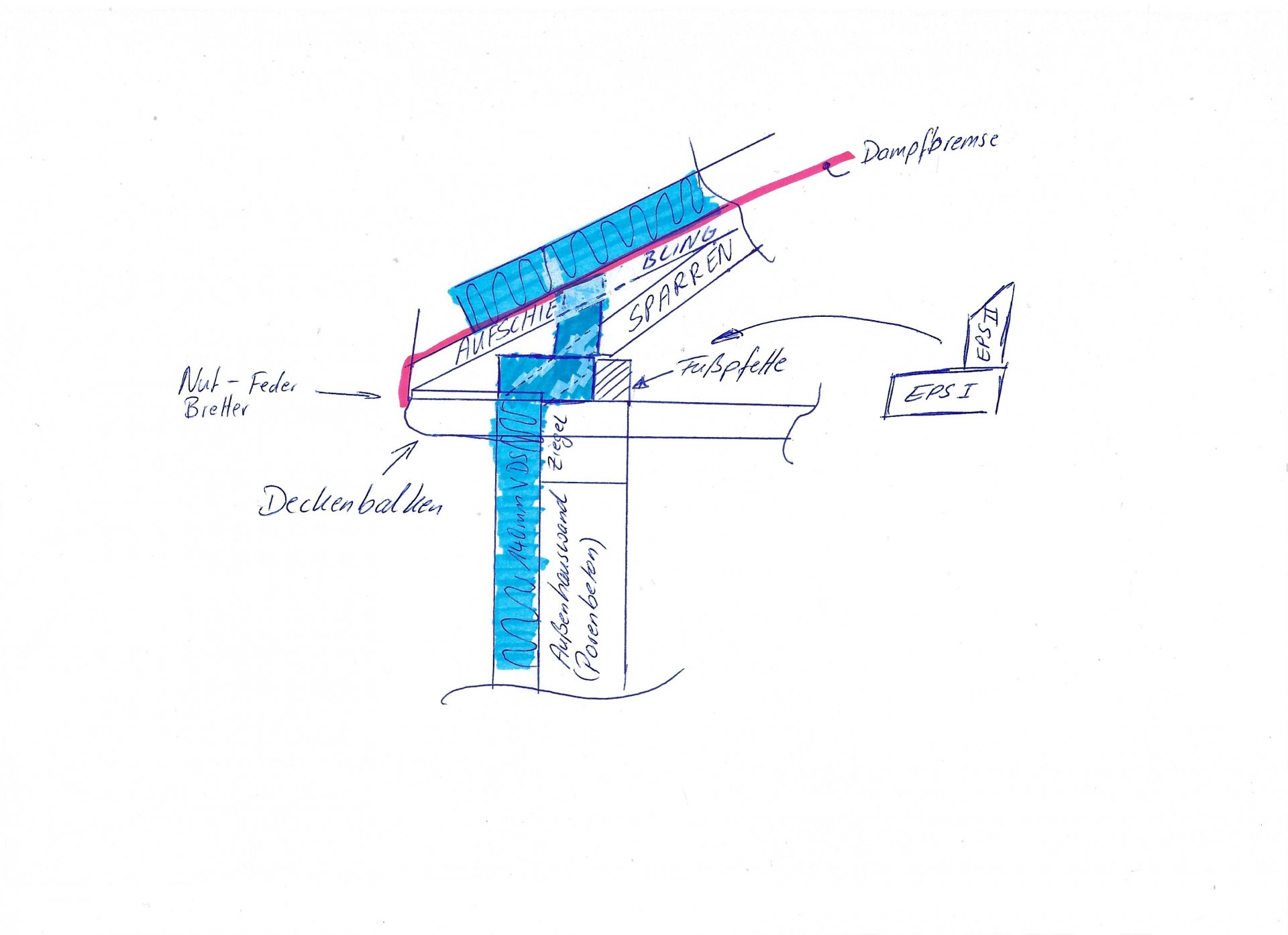

    Wir überlegen nun eine L-förmige Verbindung zwischen der Ausfparrendämmung und der Fassadendämmung herszustelllen. Wir haben uns hinsichlich des Materials noch nicht entscheiden (EPS oder XPS). Wir werden das L-Stück zweiteilig ausführen müssen, um es in dem engen Bauraum einbringen zu können.
    Den Zuschnitt würden wir mit einem Heißdrahtschneidegerät machen. Wir planen somit auch die freie/offenliegende Mauerkrone zu überdämmen. Nachteilig aber nicht vermeidbar ist, dass ein Stück der Nut- Feder Brettern zwischen der Dämmung eingebaut wird.

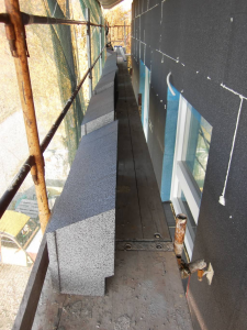

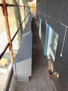

    Wir haben die nachfolgenden Bilder im Netz gefunden, wo sich ein anderer Bauherr sehr viel Mühe mit dem Zuschnitt von Dämmung gemacht hat.
    Die Anschlüsse des Dämmungs-L zu den Sparren und der Fußpfette überlegen wir mit Klebeband (anstatt mit diffusionsdichter Klebemasse) für Dampfbremsen (bspw. Isover Vario KB1) abzudichten.
    Unsere Frage an die Experten: Haltet Ihr diese Lösung für geeignet, um die Bildung von Kondensat im Drempel zu vermeiden? -> Ergänzung: Ubakus konnte ich nicht nutzen bzw. bin ich noch Anfänger und habe meinen m.M.n. komplexen Anwendungsfall dort nicht nachstellen können.

    Die "Tropfsteinhöhle" entstand, weil warme Luft in diesem Bereich abkühlte und der Wasserdampf kondensierte.
    Dieser Bereich muß absolut luftdicht gemacht werden und dabei einem Druck von 5 kg /m² aus Winddruck widerstehen. Diese Druckbelastung tritt bereits bei überschaubarer Windgeschwindigkeit auf. Bei Sturm ist der Winddruck noch höher. Eine Folie muß also gegenüber Druck und Sog entsprechend abgestützt sein sonst ist die Dauer der Haltbarkeit überschaubar.

    Ich denke, du hast das Problem schon richtig erfasst und eine korrekte Lösung skizziert.
    Der offene Bereich ist grober Pfusch und muss reklamiert werden

    Hallo Petra, danke für Ihren Beitrag. Die Windfestigkeit ist ein guter Hinweis. Wir wollten anstelle einer Dampfbremse (Folie) Hartschaumplatten verwenden. Ich habe gelesen, dass man bei Verwendung von Schaumplatten auf die Dampfbremse verzichten kann. Auf Grund der geschlossenen Zellstruktur planen wir XPS Platte in der Stärke 14cm zu wählen.
    Die Dämmplatten wollen wir mit 1K Schnellmontageschaum auf der Mauerkrone und untereinander verkleben. Die Anschlüsse an die Sparren planen wir mit Alfaband abzukleben.
    Würden Sie zusätzlich auf der Rauminnenseite noch eine Dampfbremse anbringen? Schaumplatten müssen als Dämmstoff aus unserer Sicht nicht geschützt werden?
    Wir haben lange darüber nachgedacht eine Dampfbremse zusätzlich zu verbauen, da wir die Dampfbremse aber nur an der Fußpfette anschließen können stellt sich die Frage der Sinnhaftigkeit. Der OSB Dachboden-Boden muss am Rand diffusionsoffen bleiben (habe ich eingangs beschrieben) wenn ich diesen Randspalt mit der Dampfbremse von der Drempelwand überklebe habe ich ein neues Problem. Ich hoffe das war nachvollziehbar.
