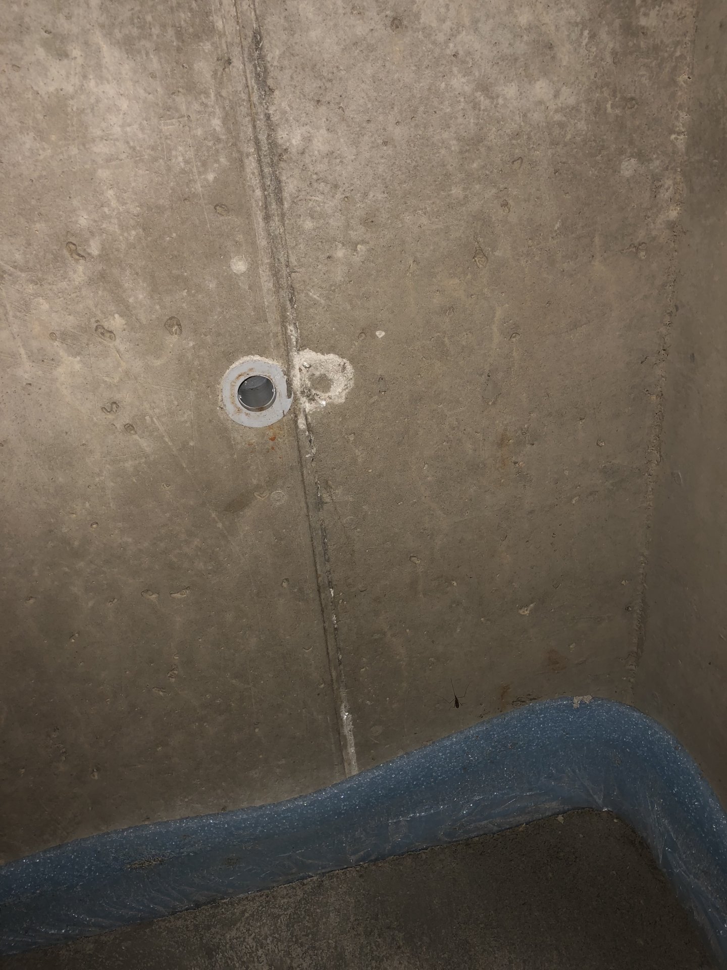

    eine Frage an die Experten, da ich leider das Vertrauen in unseren Bauleiter verloren habe.
    Die Plastikstöpsel, die von der Schalung beim Keller kommen, können diese entfernt werden?
    oder werden diese nur überspachtelt?
    Die gehen doch durch den Beton durch und SOLLTEN von der anderen Seite abgedichtet sein.
    Danke sehr.
    Grüße Markus

    Ob auf der anderen Seite wirklich mit den dazu vorgesehenen Stöpseln abgedichtet wurde, kann man nur auf der anderen Seite feststellen. Wenn mit Wasser gerechnet werden muß, müssen sogar die größeren Konen mit Bitumen eingesetzt werden. Das geht aber nur, wenn die Schalung dafür hergerichtet wurde.
    Also da kann schon vorher viel versiebt worden sein.
    Auf der Innenseite bleiben die Stöpsel in den Löchern. Vor allem wegen der Optik. Sie würden aber einem Wasserdruck von außen nicht viel entgegensetzen.

    Hallo und vielen Dank für deine schnelle Antwort.
    Von außen kann ich jetzt erst mal nichts mehr machen, da die Außenanlage schon drauf sitzt. Ich kann mich aber noch erinnern dass von außen Von außen kann ich jetzt erst mal nichts mehr machen, da die Außenanlage schon drauf sitzt. kann mich aber noch erinnern dass außen an der Wand eine Vielzahl von schwarzen Bitumenpunkten waren. Dann warten wir mal, bis dato konnte ich noch kein Wasser Eintritt an irgendeiner Stelle finden.
    Was macht man mit der artigen wenden auf der Innenseite? Komplett verputzen? Nur spachteln und streichen?
    Vielen Dank.
    Markus

    Hallo wenn Sie nicht sicher sind ob auf der nicht mehr einsehbaren Seite die 'richtigen' eingesetzt wurden, innen die Konuse entfernen (wenn nicht zugfähig ausbohren dann ziehen) und Faser-Hartfaser gibt es als passendes Stangenmaterial kaufen und den entsprechenden 2 K Kleber dazu, die Stangen ablängen und 2 x 25 mm ca pro Hülse einkleben, oder sich druckwasserdichte Konuse besorgen und einschlagen, die Schalungskante abstoßen bei Ihren Foto und überspachteln oder verputzen optimal dünnes Gewebe einbetten nicht alle Spachtelmassen halten dauerhaft auf Kunststoff.
