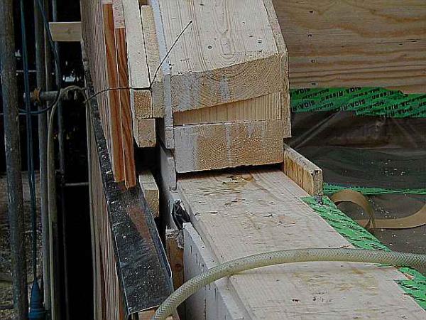

    ich hatte dazu eine grafik eingestellt .. hangel dich mal durch
    die (holzbau)themen in meiner signatur, wird sich eh lohnen.
    der stoss ist min. 5cm (besser etwas mehr) über ok-rohdecke,
    höhe .. 26+245+24+5 = 300. es gibt osbformate 125x300 ..
    dhf ebenfalls (ist aber egal, weil querbeplankt)

    holzanteil: zusätzliche schwellen, rähme? zu enges raster? zu doofe
    konstruktionen oder konstrukteure?
    deckenanschluss quasi balloon - asbachuralt, 2002, kurz vor weihnachten,
    sauwetter, schlecht zugängliche baustelle, bib - basteln im bestand und:
    geld spielt (fast) keine rolle:
    inzwischen ist der stoss natürlich weiterentwickelt. trotzdem finde ich das
    konzept diskussionsbedürftig.
    vhf ist für jede wand gut, bei gequetschten
    platform-frame-deckenstössen noch besser :p

    Danke fürs Foto. Ok, verglichen mit der Balloon-Frame-Bauweise hat man mehr Schwellen und Rähme. Eine Vorfertigung in der Werkstatt ist allerdings auf Grund der Maße einfacher. Die paar hundert Euro für Schwellen/Rähme werden auch niemanden arm machen. Kann ich denn bei der Quasi-Balloon-Bauweise nicht die selben Raster wie bei der Balloon-Bauweise verwenden?

    das ist jedenfalls richtig:
    der deckenanschluss wird durch die dämmung in der i.e. überdämmt ;)
