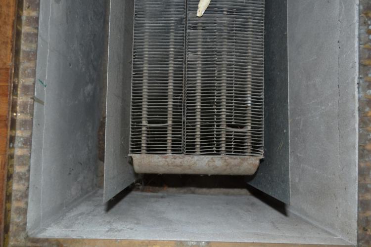

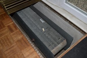

    Bild von der Geschichte mit und ohne Abdeckgitter wäre nicht schlecht.
    Je nach tiefe des Schachtes und Anordnung des Konvektors im Schacht kann die Leistung der Konstruktion durch Luftleiteinsätze noch deutlich verbessert werden. Ganz allgemein ist der Reingungsaufwand bei einem Unterflurkonvektor höher.

    So, erstmal vielen Dank für die bisherigen Antworten.
    Bei uns soll eine neue Gasbrennwerttherme (22 kW und 95 ltr Ladespeicher) rein mit Warmwassererzeugung (bisher Gas mit Warmwasser-Durchlauferhitzer).
    Anbei nun endlich weitere Fotos,
    die Nische des Bodenkonvektors ist 2200 mm x 480 mm und 560 mm tief.
