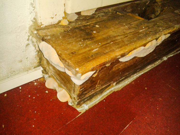

    bei meiner Frage geht es nicht um Hasbau sondern um unseren Proberaum. Ich hoffe trotzdem auf Antworten, weil wir etwas ratlos sind. Innerhalb von zwei Wochen sind hier massiv Pilze (siehe Foto) gewachsen. Haupsächlich im Holz aber auch im Mauerwerk. Die Pilze sind gelblich und haben manchmal einen weissen "Flaum". Der Proberaum befindet sich in einem alten unbewohnten Haus -> unbeheizt, viel zu wenig Frischluft, also wohl ideal als Lebensraum. Spezieller Geruch ist uns nicht aufgefallen. Im Internet habe ich keine Bilder von Hausschwämmen etc, gesehen, die unseren ganz ähnlich sind...
    Was uns jetzt beschäftigt:
    1. Ist das Zeug Gesundheitsshädlich?
    2. Können wir das selbst "sanieren" - wobei die Optik nicht so wichtig ist...
    Vielen Dank für die Hilfe!
    Günter

    Schaut ein bissl aus wie weißer Porenschwamm

    Zu Frage 2:
    Egal ob es echter Hausschwamm ist oder ein nicht ganz so aggressiver Verwandter.
    Selber sanieren geht nicht!
    Als erstes die Ursache (Feuchteeintrag) suchen, dann alles befallene Holz und Mauerwerk entfernen, Feuchtequelle beheben, dann erst Neuaufbau.
    Und das alles bitte unter Beachtung der Statik.
    Daher - nicht ohne Fachmann an Bord.

    Was nicht ins Bild passt ist die Tatsache, das der Befall plötzlich aufgetreten sein soll.
    Hausschwamm ist ein recht agressiver Holzzerstörer, durchwächst aber eben auch Mauerwerk. Mit wachsenden "tentakeln" kann aber auch Mauerwerk regelrecht aufgesprengt werden.
    Der Hausschwamm bevorzugt eine versteckte Lebensweise, mag weder Licht noch Zugluft. Der eigentliche Fruchtkörper wird also noch irgendwo versteckt sein.
    Selber bekämpfen könnt Ihr vergessen, das wird nicht, weil sehr aufwendig und die Mittel werden an Euch sowieso nicht verkauft. Hinzu kommt, das das Gebäude für eine vernünftige Bekämpfung schon ganz schön auseinander gerupft wird.
    Wenn sich der Schwamm schon so zeigt, würde ich den Raum nur noch unter großer vorsicht betreten. Deckenbalken, Fußböden etc können bereits einsturzgefährdet sein

    Natürlich können sich bereits ausgestreute Sporen auf allem, was im Haus war, niederschlagen. Aber eben auch bei einem Gig in einem anderen Gebäude, wenn da irgendwas ist oder beim Einladen, wenn der Nachbar was hat.
    Weiterhin brauchen Sporen zum Anwachsen auch noch die passenden Rahmenbedingungen. Das sind bei holzschädigenden Pilzen in der Regel vor allem hohe Holzfeuchten über einen längeren Zeitraum. Ist der Pilz erstmal angewachsen, können viele in Ruhezustand fallen, wenn die Umweltbedingungen nicht stimmen und aus diesem wieder erwachen, wenn passt.
    Ich würde mir wegen der Sporen keinen Kopf machen, sofern ihr nicht von diesem in einen ähnlich baulich katastrophalen Probenraum wechselt!
