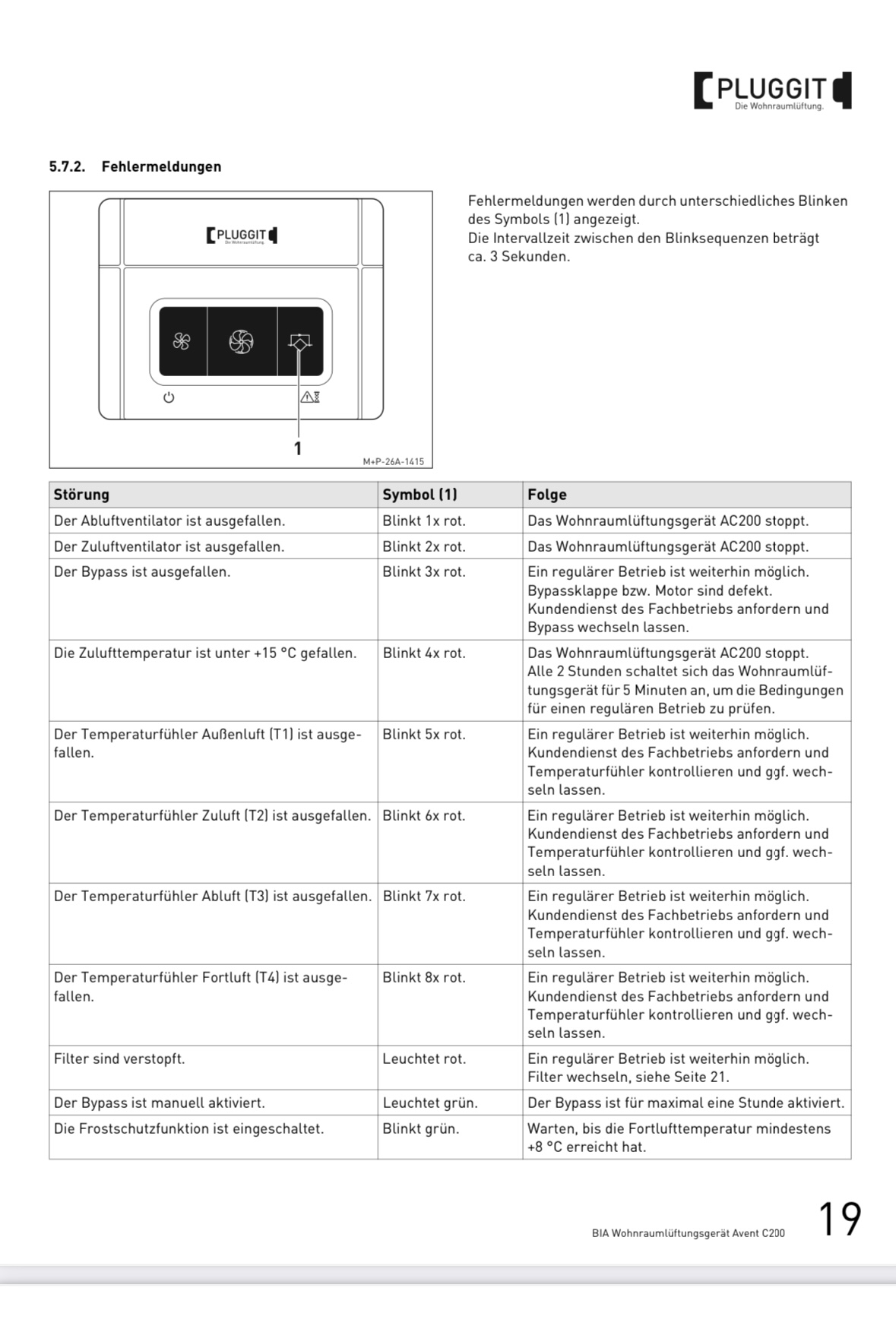

    habe eine Frage. Wir haben seit ein paar Jahren die Pluggit AC200 im Einsatz, und eines Tages hörte sie einfach auf zu laufen. Die Leuchte auf dem Steuergerät (wo man die Lüfterstärke einstellt, ganz rechts) blinkt rot – etwa alle vier Sekunden einmal.
    Daraufhin habe ich routinemäßig alle Filter gereinigt (sowohl in den Räumen als auch direkt am Gerät) und den Alarm zurückgesetzt. Das Blinken bleibt jedoch bestehen, und das Gerät gibt keinerlei Geräusche von sich. Ich habe auch die Steckdose gewechselt – ohne Erfolg.
    Habt ihr noch Tipps?

    Vielleicht zu kalt draußen?

    Hm, aber mit dem Bypass sollte das Gerät ja dann schon reagieren. So verstehe ich es zumindest.

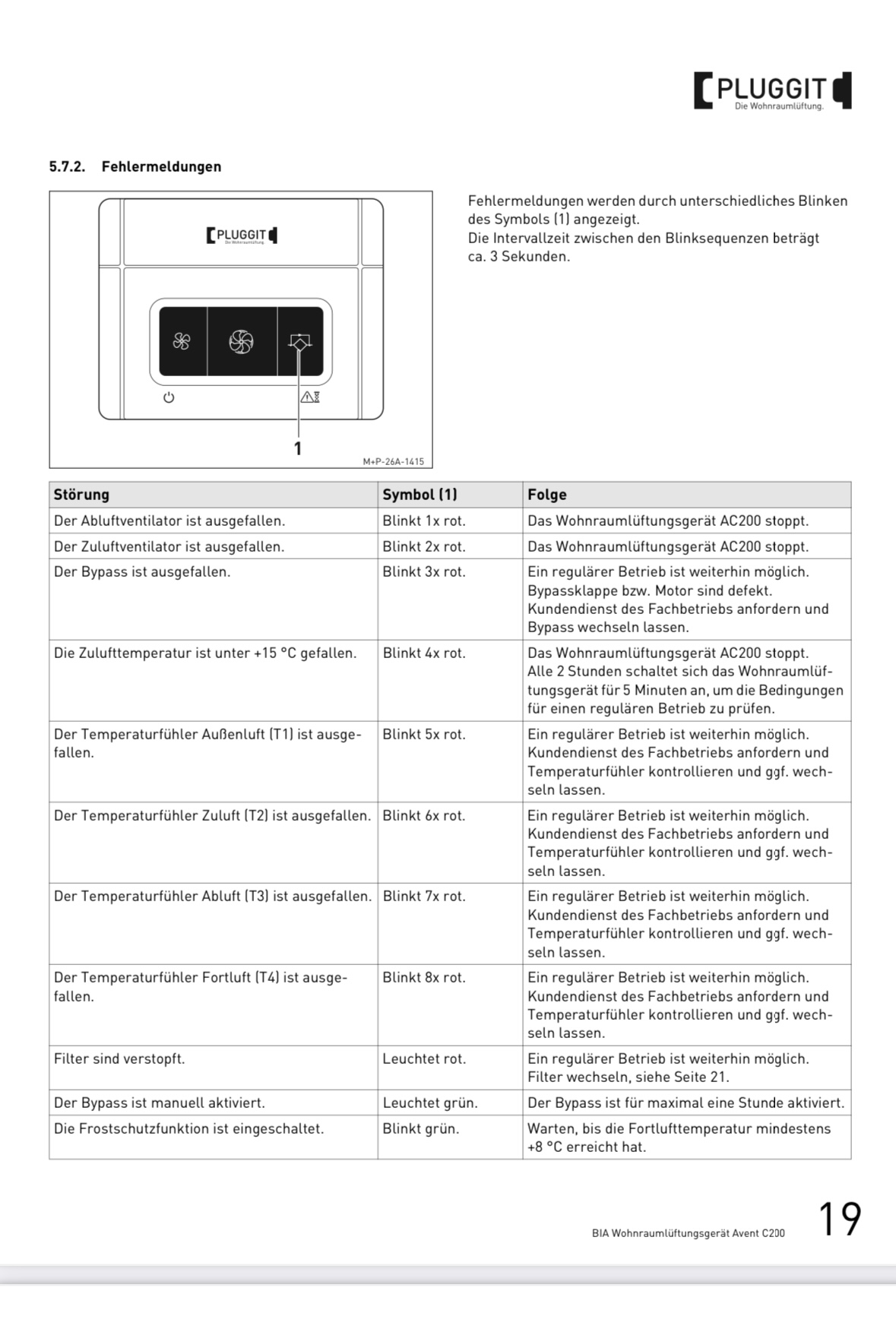

    Laut der von @Yilmaz geposteten Fehlerliste heißt 1 x Blinken: "Abluftventilator ist ausgefallen".
