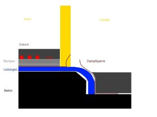

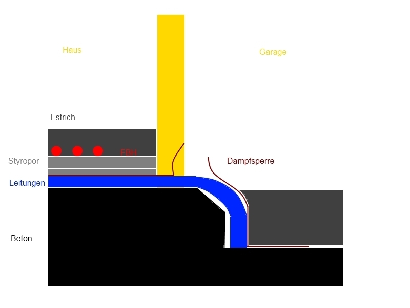

    Hallo alle Zusammen,
    das erste Bild zeigt meinen aktuellen Ist Stand. Querschnitt vom Durchgang Haus zur Garage, wo auch meine Versorgungsleitungen in den Garagenkeller verlaufen. Fließestrich (CA-C25 F6) ist in der Garage (12cm) verlegt worden und im Haus (6cm + 9cm Styropor).
    [​IMG][​IMG]

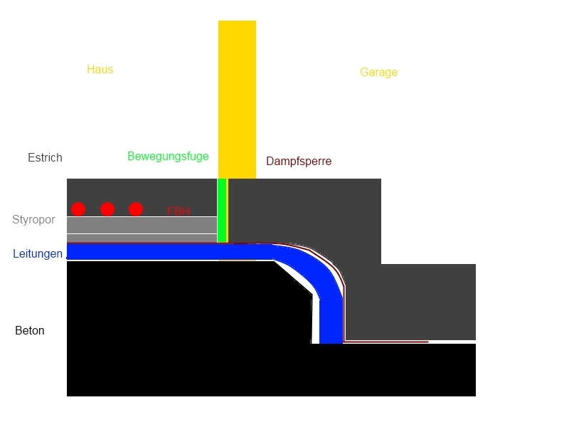

    Ich möchte jetzt wie auf dem zweiten Bild gezeigt ein Podest (88cm Breit und 150cm lang) mit Estrich ausgießen um die Versorgungsleitungen zu verdecken.
    Meine Frage ist nun ob das so ok ist? Oder muss ich mit Rissen rechnen wo der Estrich auf den Estrich trifft?
    Sollte ich da lieber die Dampfsperre drunter machen?
    Kann ich die Bewegungsfuge mit einem Randdämmstreifen machen, oder gibts dafür spezielle Materialien?
    Könnt ihr mir einen Estrich empfehlen den ich dafür verwenden kann?
    Danke!

    AH ja - Versorgungsleitungen als Lastabtragung für eine Stufe. :mauer :mauer

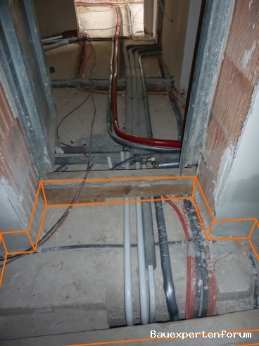

    Naja, wenn die Bildchen etwas vermaßt wären....
    Wohin geht denn die "Länge" von 1,5 m? In die Garage hinein? Und da liegt auf der "Länge" von x m ein "Päckchen" dick gedämmter Rohre. Das wäre ein Polster in einer starren Konstruktion mit Tendenz zum gelegentlichen Versagen/Brechen.
    Wie wäre es denn mit einem Realefoto statt powerpoint-Bildern? Vielleicht kommt dann eher eine Idee zustande. Wie ist denn der Estrich abgestellt, wie sieht der Türanschluss aus? Was ist das Gelbe im powerpoint-Bild, das unterbrochen werden soll? Dämmung? Trennwand?
    Und ok ist das nicht. Ein typisches Beispiel für "was kümmern mich Details"-Planung.
    Ganz spontan würde ich sagen, ein Gitterrost auf 4 Stützen und gut ist. Fußabtreter ist dann auch gleich da.

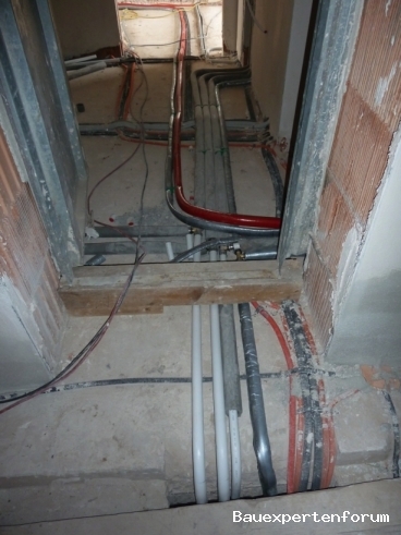

    lass dir vom schlosser eine kleine brücke über die leitungen bauen und überdeck das ganze mit einer trittschalldämmung und estrich, in den estrich noch eine matte zur bewehrung rein. der prinzipskizze nach muss das funktionieren.
    leitungen dürfen nicht vom estrich und durch verkehrslasten direkt beeinflusst werden.

    Ok, also hier nochmal ein Foto (leider etwas älter)
    Das Foto wurd aus der Garage gemacht. Hier sieht man jetzt alle Leitungen (wenn auch die fürs Wasser noch nicht isoliert sind). Diese wurden anschließend noch kompakt fixiert.
    Momentan ist es so das im Haus der Estrich (oberkante Fußboden ist 15cm) bis zu dem Holzbalken geht. In der Garage ist der Estrich bis zu dem kleinen Vorsprung bündig ausgegossen (ca. 12cm hoch).
    Fließestrich (CA-C25 F6) in der Garage (12cm) und im Haus (6cm + 9cm Styropor).
    Und so wollte ich das Podest dann ausgießen (in der Tür 88 cm breit und davor ca 120cm oder mehr. Die länge ist ungefähr 150cm und die Höhe wäre dann 15cm)
    (1) Sollte ich da lieber die Dampfsperre drunter machen um den einen Estrich vom anderen zu trennen?
    (2) Sollte ich um die Leitungen herum Styropor auslegen um eine Ebene zu bekommen?
    (3) Kann ich die Bewegungsfuge mit einem Randdämmstreifen machen, oder gibts dafür spezielle Materialien?
    (4) Könnt ihr mir einen Estrich empfehlen den ich dafür verwenden kann? Oder gibt es das andere Materialen dafür?
    Danke und Grüße!

    Was ist wenn ich die Fläche mit Styropor ausgleiche? Dann nehme ich doch die Last von den Leitungen und der Estrich ist an dem Podest immer noch ungefähr 10cm Dick.
    Ich verstehe nicht was daran so schlimm ist? Kann mir das mal bitte einer erklären? Schließlich sind alle anderen Leitungen im Haus auch unterm Estrich. Ich bitte um konkrete Ratschläge.
