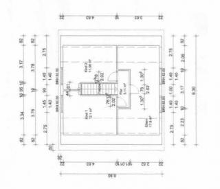

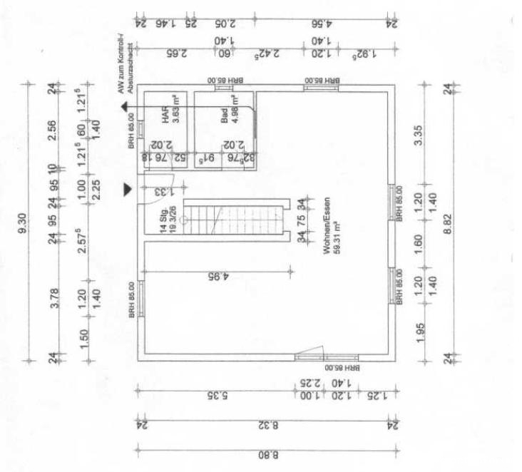

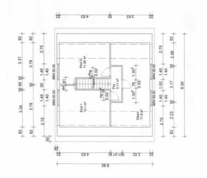

    Danke für die schnelle antwort. Einen Baufachmann dazu holen wäre eigentlich keine schlechte Idee. Es wurde ein Verkehrsgutachten erstellt, aber da steht auch nicht besonders viel drin.
    In kann mal alle Sachen nenne die mir wichtig erscheinen:
    - Das Haus ist 8 Jahre alt.
    - Erdgeschoss massiv Porenbetonsteine im Grundriss 24 cm dick
    - Putzfassaden im Sockelbereich sichtbarer Schwarzanstrich
    - Dachgeschoss Holzrahmen-Bauwiese
    - 22 cm dich
    - Dach: Satteldach, zimmermännische Konstruktion, Eindeckung mit Betondachsteinen
    - mittlere Elektro Installation
    - Gas- Zentralheizung mit zentraler WW. Bereitung, Plattenheizkörper mit Thermostatverntil
    - Kunststoff- Fenster und Fernstertüren mit Isolierverglasung; Innenfensterbänke Werzahlit,
    Außenfensterbänke Aluminium.
    - Kunstofftür mit Isolierglas.
    Habe mal die Grundrisszeichnungen hochgeladen.
    Danke für die Hilfe
