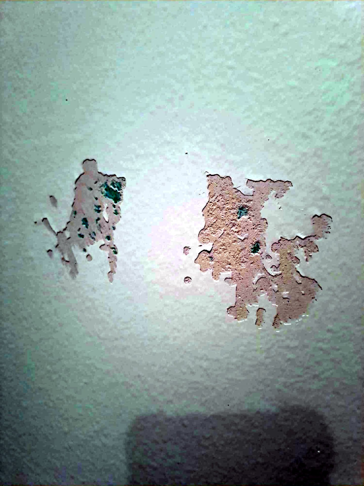

    Hallo ihr da draussen

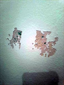

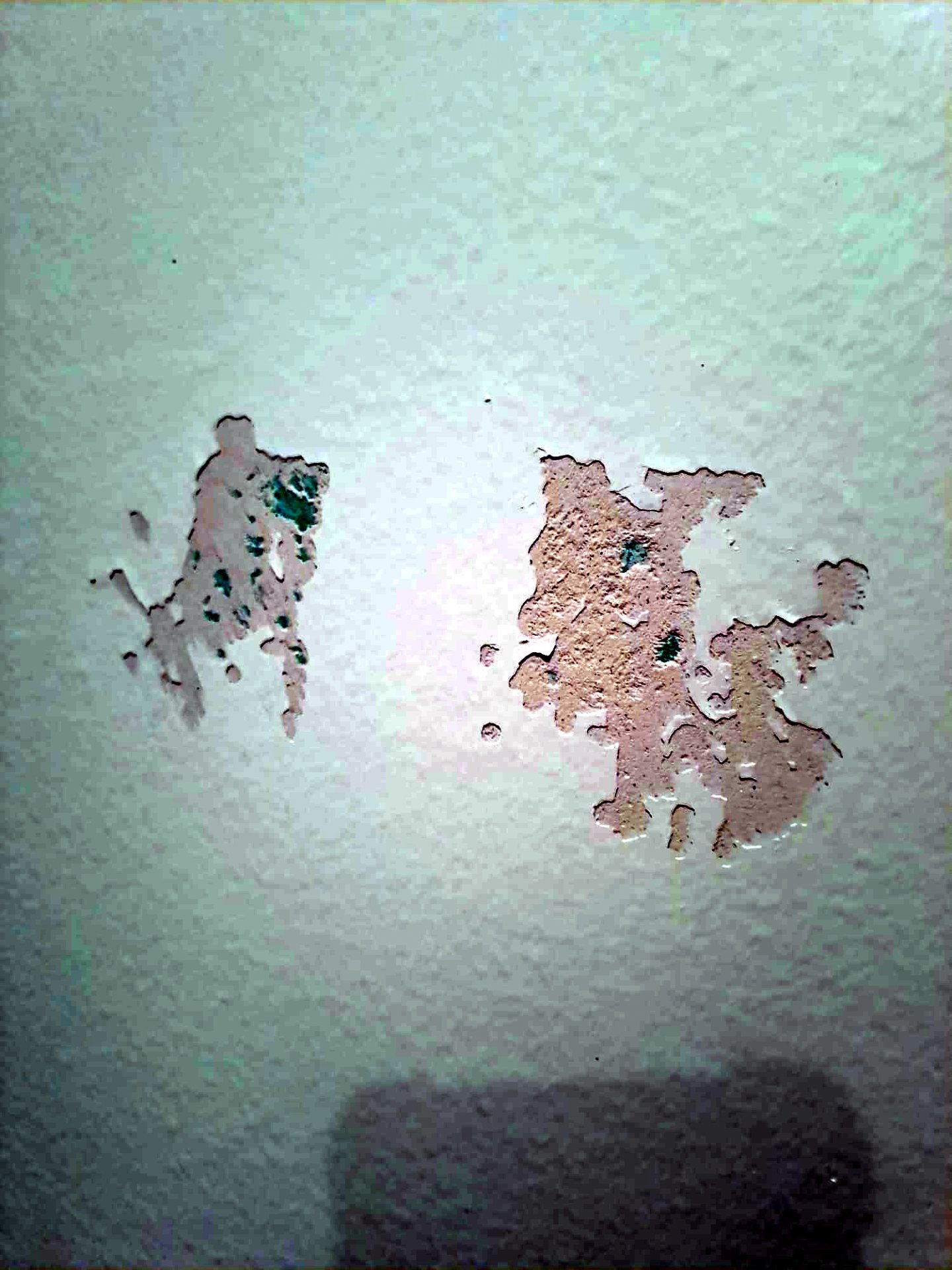

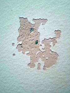

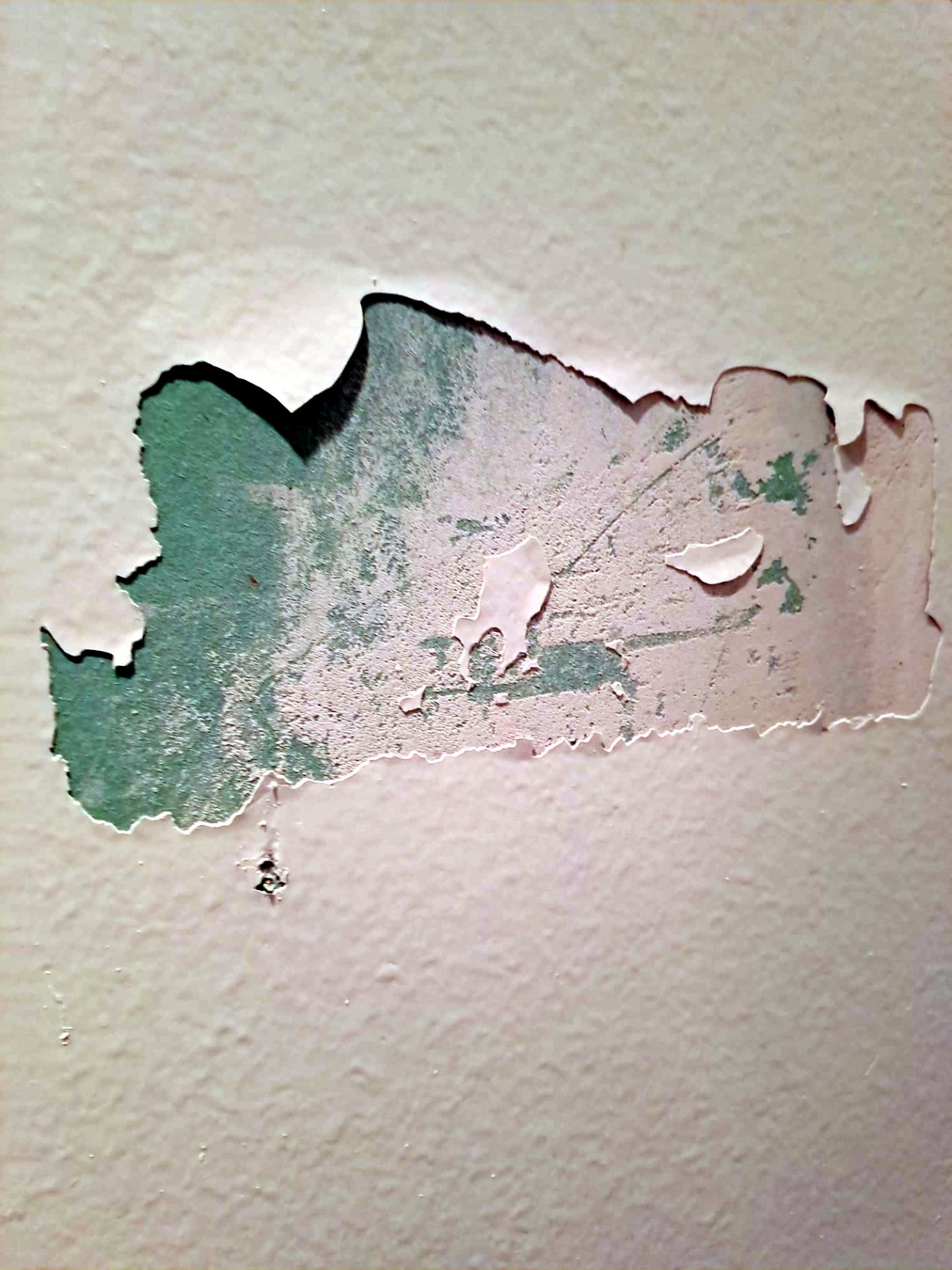

    Ich habe ein Problem und zwar wollte ich im Badezimmer ein Regal anbringen. Und ich nahm diese Powerstrips und einen Aufhänger. Ich dachte das es ideal ist, um etwas aufzuhängen und dann wieder zu entfernen ohne das etwas passiert.
    Dummerweise war ich gezwungen das nochmals zu entfernen, weil es schief war. Und da kam gleich noch etwas von der Wand mit. Ich weiss nicht was das ist. Es fühlt sich an wie Papier.
    Ich habe hier einige Fotos gemacht mit dem Handy und hoffe das man es gut sehen kann.
    Meine Frage ist was das genau ist und ob die Reparatur teuer wird.
    Ich danke vielmals für jede Antwort.
    Liebe Grüsse
    Patricia

    Was dir da entgegen gekommen ist, ist der Farbanstrich.

    Naja was soll man da machen
    Lose Farbe mit der Spachtel abkratzen
    Tiefen Grund drauf
    Danach neu malern

    Da wo die dicke Pelle ab ist, würde ich nach dem Tiefengrund und vor dem Malern erstmal mit Feinspachtel auffüllen
