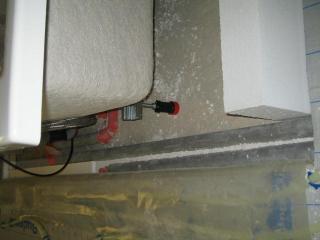

    da morgen in der früh unser Estrichleger kommt und wir die Badewanne noch einmauern müssen schildere ich euch mal mein Problem anhand des Fotos.
    Genau da wo die Rohre von unserem Sani laufen (längs der Badewanne)müssen wir unseren Ytong-Stein hinmauern. Wie sollen wir den Stein genau auf die Rohre mauern.
    Danke,
    Tom

    Na am besten mal gar nicht? ISt doch sicher der gleiche Sanilöter der die Fbhzg legt oder?
    Und wird da lose Perliteschüttung verbaut?

    der gleiche Sanitär hat doch das Bad / Leitung und die Wanne und die Fbhzg verlegt?Sehr clever dann seine Leitungen da hin zu legen wo seine Wanne steht!
    Lose ungebundene Schüttung soll nicht zum Rohrleitungsverschliessen in der Dämmung verwendet werden.

    Leitung verlegen lassen oder auf die Abmauerung verzichten und im Trockenbau was hinpfriemeln, das sich allerdings NICHT auf den Estrich abstützen darf.

    Na wo Trockenbauer da wohl was befestigen soll? UW unten auf die Rohre und oben am Wannenrand anschrauben? :lock

    Die Badewanne auf den Estrich stellen.
    Dann hast du keine Problem mit den Rohrleitungen und auch keine Abdichtungsprobleme. Aber die Abdichtung interessiert hier scheinbar eh keinen....

    Warum nicht? Ist doch noch absolut Regelkonform möglich?

    Was ist denn da noch regelkonform?
    Die Fußbodenkonstruktion mit Fbhzg. ist keine "feuchtigkeitunempfindliche Konstruktion" und daher nach DIN und ZDB-Merkblatt abzudichten, oder?!

    Aber 1. nicht unter der Wanne (nicht Spritzwasserbelasteter Bereich)
    2. Das MB Verbundabdichtungen unter keramischen Platten und Fliesenbelägen 2005 unterscheidet auch nicht ob Fbhzg oder nicht! Sondern hier ist ohne Bodenablauf Beanspruchungsklasse 0 gem. Tab 1.3 anzusetzen.
    3. Entsprechend Tabelle3.2 und einem CT Estrich finden wir somit einen Bereich ohne zwingende Abdichtung!

    Badewanne auf Estrich ist zwar am Fusspunkt leichter einzudichten, dafür hat man halt eine zuverlässige und dauerhafte Quelle reissender Silikonfugen zur Wand hin.

    richtig wäre wenn keine rohre in der Dämmung wäre, ist es aber heut zu tage selten.
