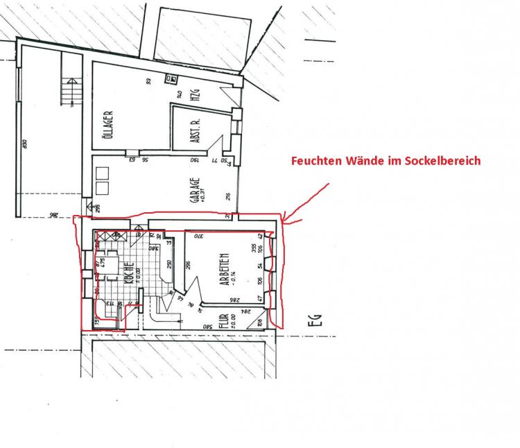

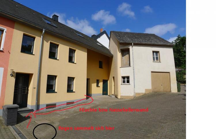

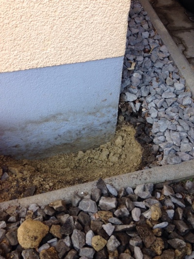

    ich brauche mal einen Rat oder Hilfe. Mein Bruchsteinhaus mit Ziegelstein Mauerwerk hat leider das Problem, dass bei starken Regenfällen immer die eine Wand an einer Seite das Wasser sich durchdrückt. siehe Foto. Der Hof ist gepflastert und es hat ein Gefälle, da das Gebäude in einer Senke liegt. Die Straße liegt 1 Meter höher als die Eingangstür. Habe ein Foto angefügt. Bei starkem Regen, sammelt sich das Wasser immer mittig der einfahrt und läuft nicht in die Ablaufrinne. Des weiteren habe ich den Kies und Steine an der Hauswand im Sommer entfernt und eine Dickschicht Bitumen Schicht von Lehmboden bis Oberkante gezogen. Das war eine Höhe von 60 cm ungefähr. Der Keller im Erdreich ist ungefähr 2,5 meter hoch insgesamt. Ist auch nur ein Raum. Was ich auch nicht verstehe ist, dass selbst an der Rechten Außenwand direkt bei der Innenliegenden Garage(nicht mit Scheune daneben verwechseln) wo durch das Dach kein Regen hinkommt an der Seite auch die Wand im EG mit zirka 1 meter hoch feucht ist. Was kann ich nur tun?

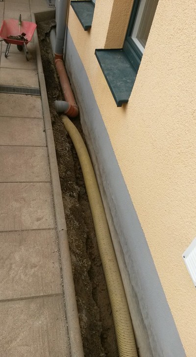

    Hier ein Foto vom Vorderhaus noch mit Drainage die ich entfernt habe fachwerk-I16719_201531916446.jpg
