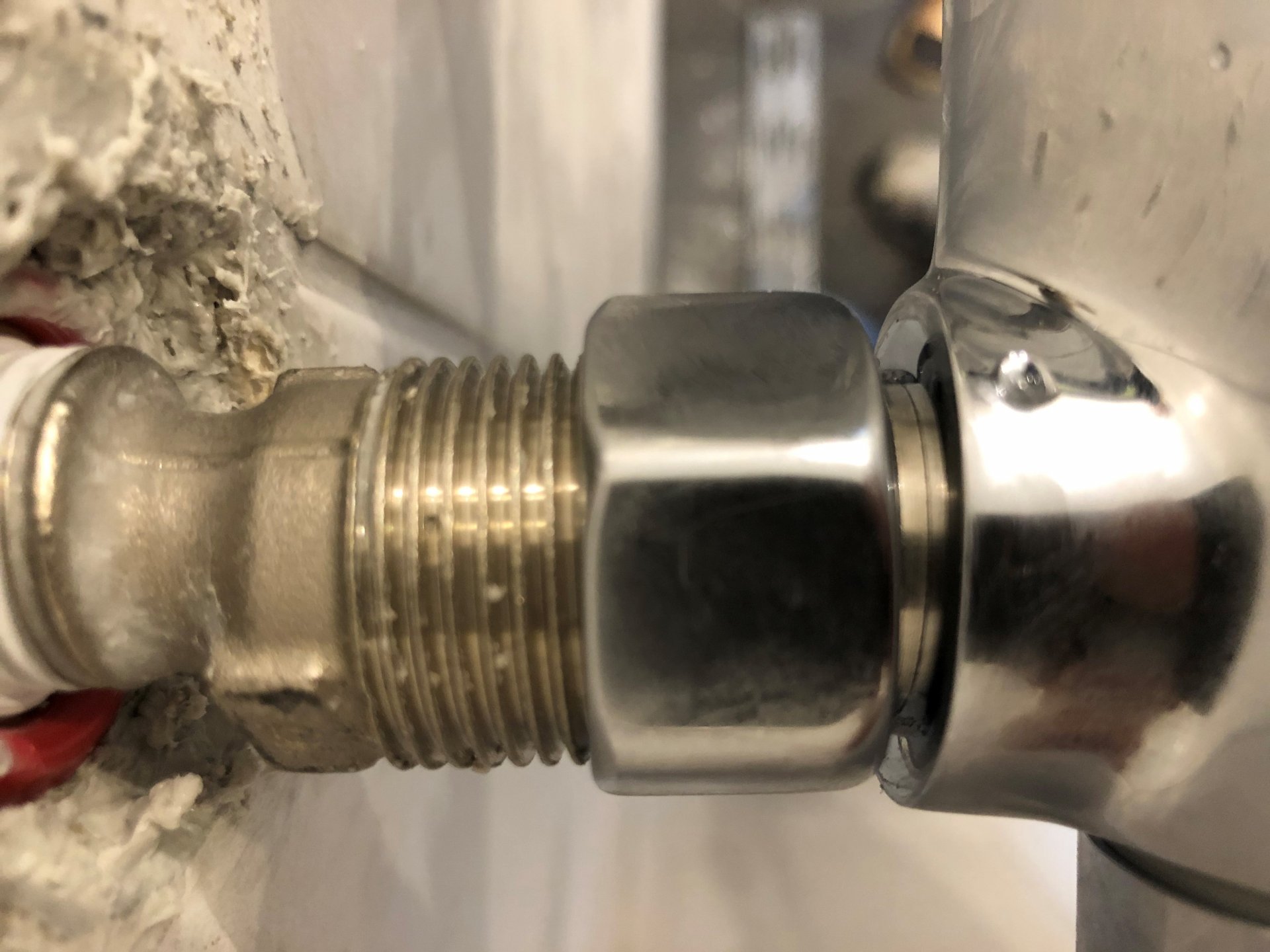

    Nach harter Arbeit ist mein Badezimmer fertig. Wasseranschlüsse, Toilette, Dusche, Fliesen alles fertig.
    Jetzt hänge ich an einer Kleinigkeit und komme einfach nicht weiter.
    Ich habe bei der Wasserrohrmontage die Wanscheiben auf einen extra dafür vorgesehene Montagevorrichtung mit dem exakten Abstand von 150 mm montiert.... mit dem Hintergrund später beim ausrichten keine probleme zu bekommen.
    In die Wandscheiben sind jetzt Hahnverlängerungen eingedreht worden, um bündig mit der Fliese abzuschliesen.
    Als Duschamatur habe ich ein Thermostat mit einem Abstand von 150 mm ausgesucht (Marke Hansgrohe). Bei der Montage kamen zuerst die Exzenter verschraubungen um den Abstand exakt einzustellen.

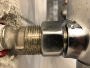

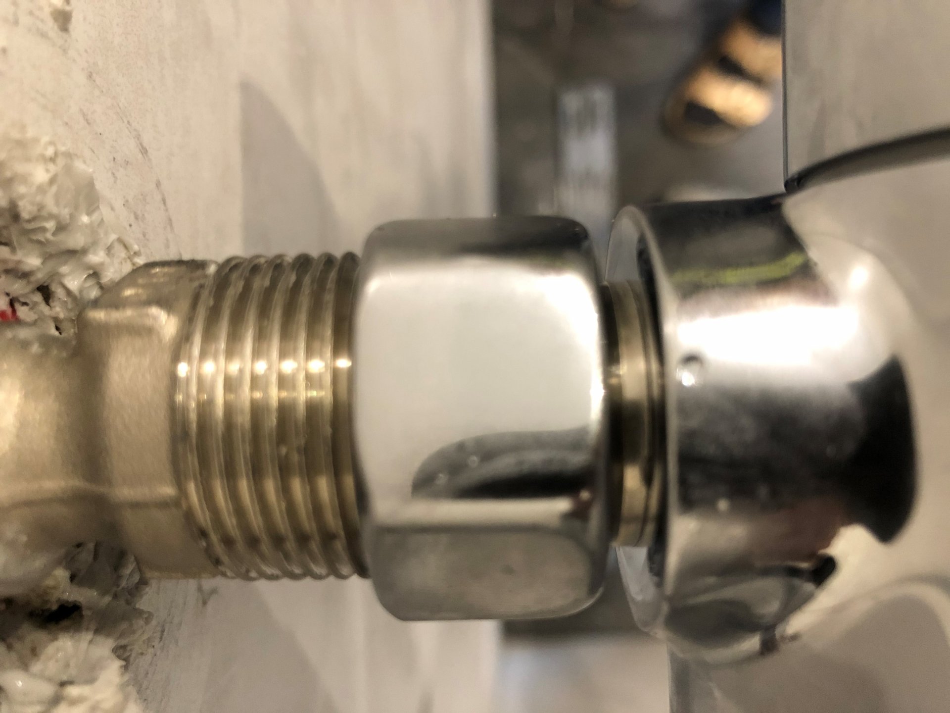

    Als ich dann das Thermostat montieren wollte kam folgendes problem (siehe Bilder).
    Auf der linken seite sitzt die verschraubung nicht gerade drauf, es ist leicht schräg. Nachdem ich das Wasser angemacht habe, kam es natürlich an dieser Stelle heraus. Nach mehrmaligem probieren bin ich jetzt ratlos wo das problem ist. Auf der rechten Seite sieht alles gut aus
    Meine Wandscheiben können nicht schräg sein, da beide auf einer Montagevorrichtung sitzen. Die Hahnverlängerung ist ebenfalls gerade. Habt ihr eine Idee?

    Da gibt es mehrere Möglichkeiten was da falsch ist.
    1. Die S-Anschlüsse stehen unterschiedlich weit aus der Wand, z.B. verschieden tief eingeschraubt.
    Abhilfen: nachmessen ohne Armatur Fliesenoberfläche bis Vorderkante Anschluß
    2. Ein S-Anschluß hat ein schief geschnittenes Gewinde, seltener Fall, kann aber sein.
    Abhilfe austauschen
    3. Die Wandanschlüße haben doch ein anderes Abstandmass als die Armatur. Also beides nachmessen,
    üblich waren auch 153 mm.
    Abhilfe: Anschlüsse so drehen, dass es passt.
    Nimm eine Wasserwaage bei abgenommener Armatur und halte sie über die Vorderseite der Anschlüsse,
    dann sieht man ob es fluchtet. Kontrolliere ob beide Anschlüsse senkrecht stehen.
    Bei minimalem Versatz hilft eventuell je eine 2 Dichtung.

    Kurzes Feedback:
    Ich habe die Duschamatur ausgetauscht und erneut versucht. Leider hat es noch immer getropft.
    Ich habe deinen Tipp eine 2. DIchtung einzusetzen ausprobiert und nun funktioniert alles, vielen Dank !!!
