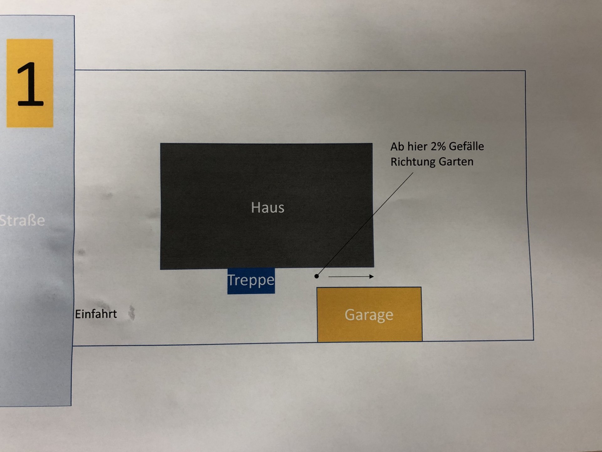

    Bild 1 – Hier seht ihr die Draufsicht meines Grundstücks. Im Bereich des Hauses/Garage gibt es 2-3% Gefälle Richtung Garten.

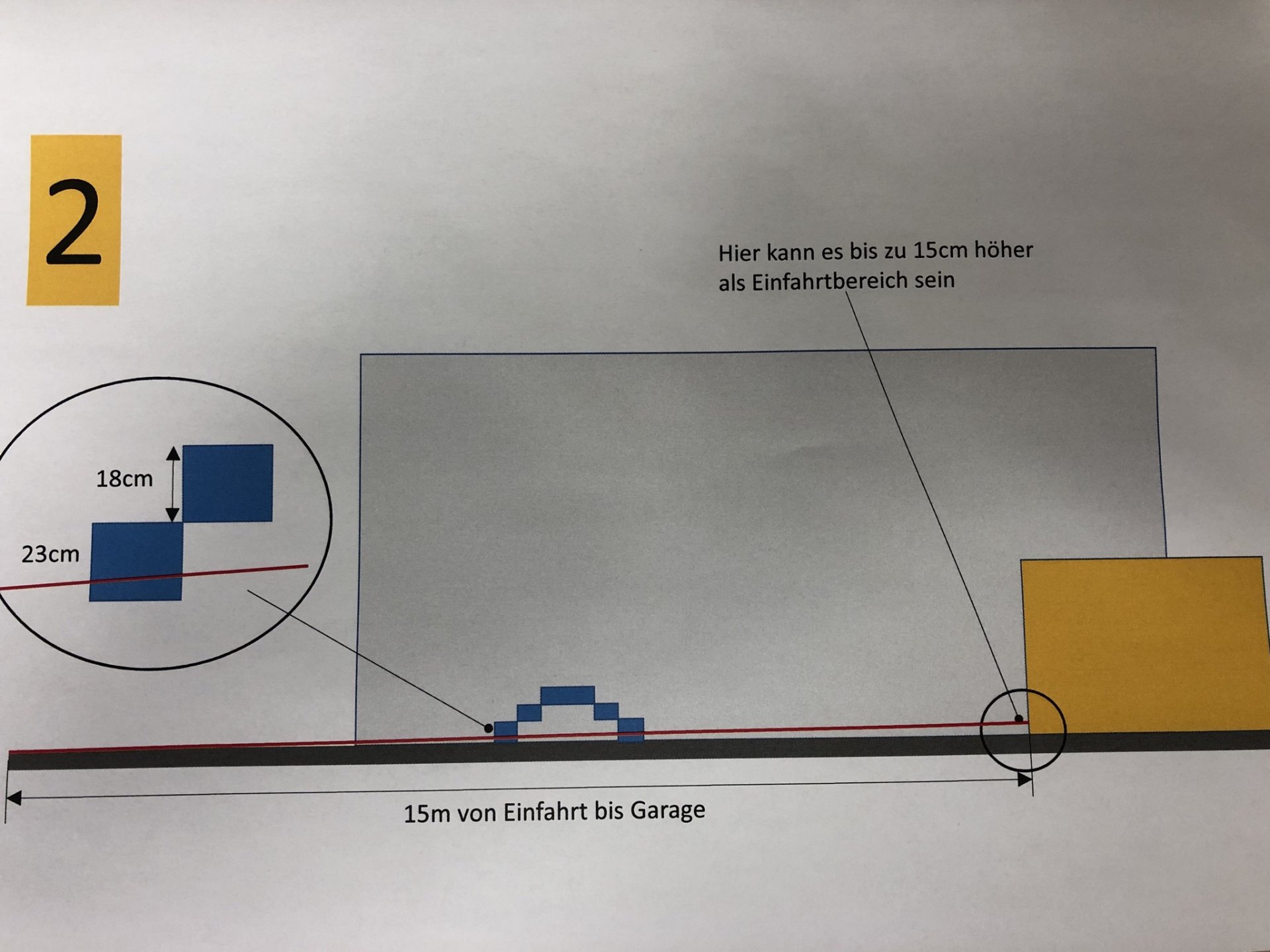

    Bild 2 – Der Bereich von der Einfahrt bis zur Garage ist 15m lang. Der Bereich vor der Garage kann 15cm angehoben werden, so dass ich ein Gefälle von 1% hätte. Wenn ich jetzt 1% von der Einfahrt bis zur Garage pflastern würde, hätte ich einen zu hohen Versatz an der letzten Treppenstufe.

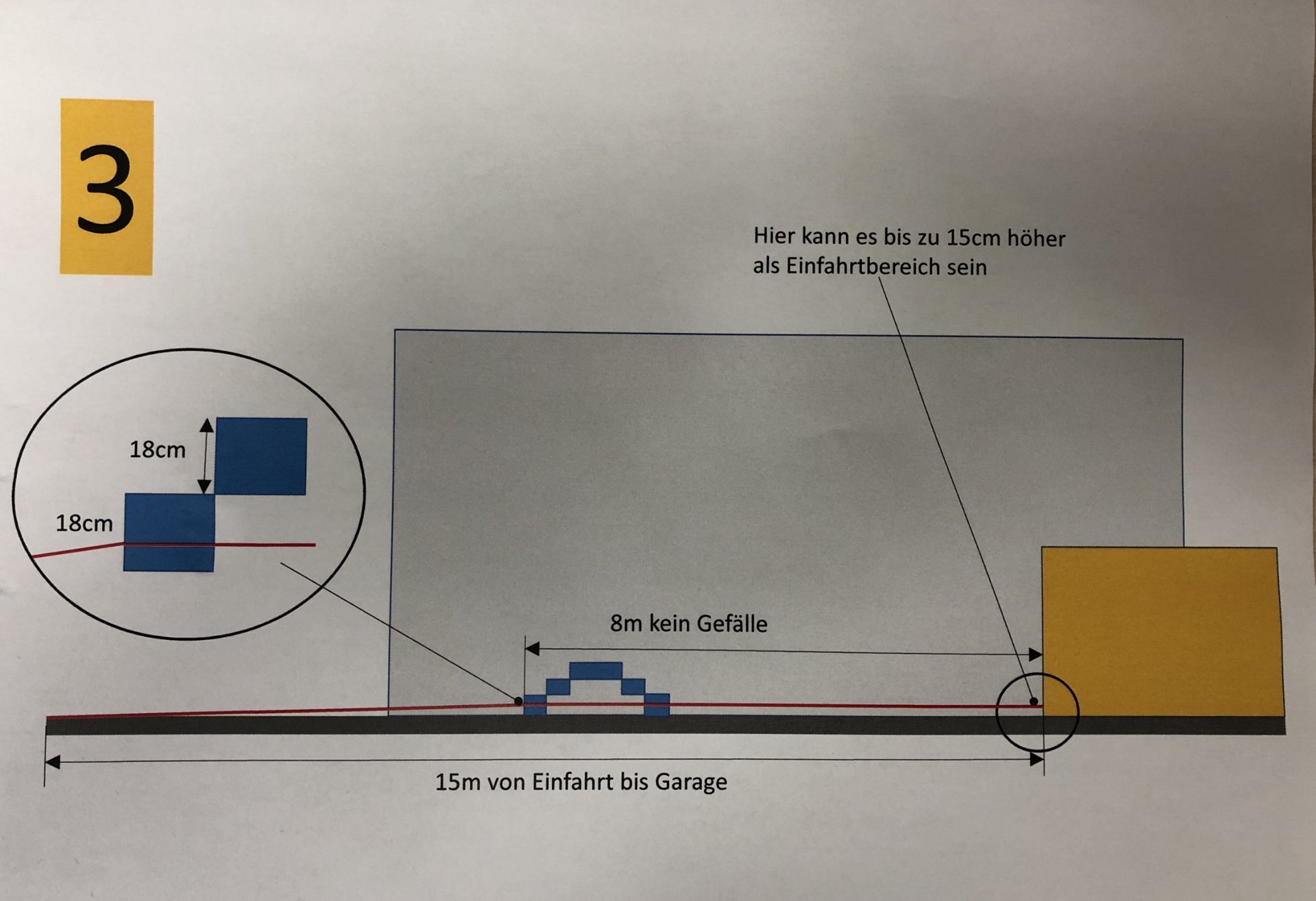

    Bild 3 – Wenn ich von der Einfahrt bis zur Treppenstufe das Gefälle so lege, dass ich meine 18cm überall habe, müsste ich ab dann bis zur Garage „eben“ weitergehen und hätte kein Gefälle.
    Könnte ich das Gefälle in dem Bereich vernachlässigen, da ich Drainpflaster verwende?

    Bin kein Experte. Aber kannst Du das Gefälle nicht wie geplant parallel in Fahrtrichtung sondern senkrecht dazu in Richtung Grundstücksgrenze errichten? Dann ist die Einfahrt 1% "schief", was vielleicht vertretbar ist. Ggf nur auf den 8m "ohne Gefälle". Ggf an der Grenze eine Linienentwässerung mit eingebautem Gefälle errichten, so dass das Wasser zur Einfahrt läuft.

    Variante mit komplett Gefälle und nur im Bereich der Treppe gerade. Dann noch bis zur Mitte der Fahrspur ein Gefälle vom Haus weg. Musst Dich halt von der Treppe wegarbeiten.
