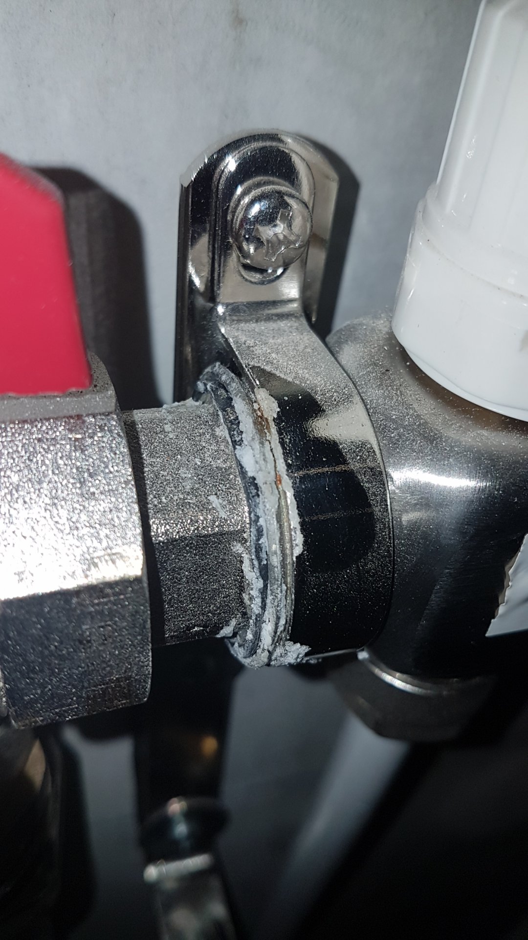

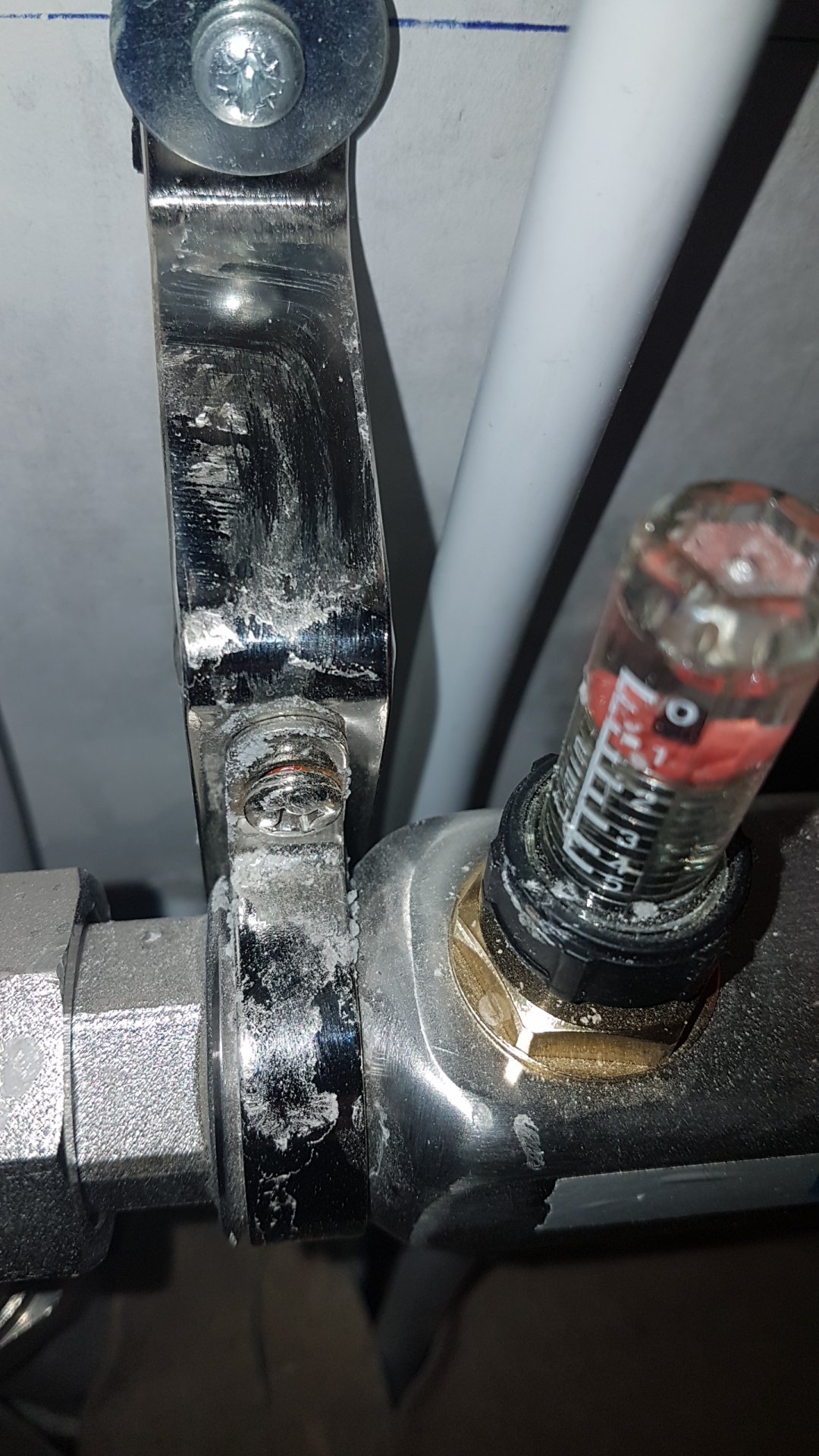

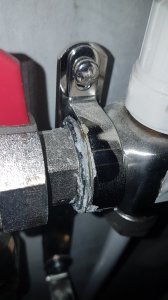

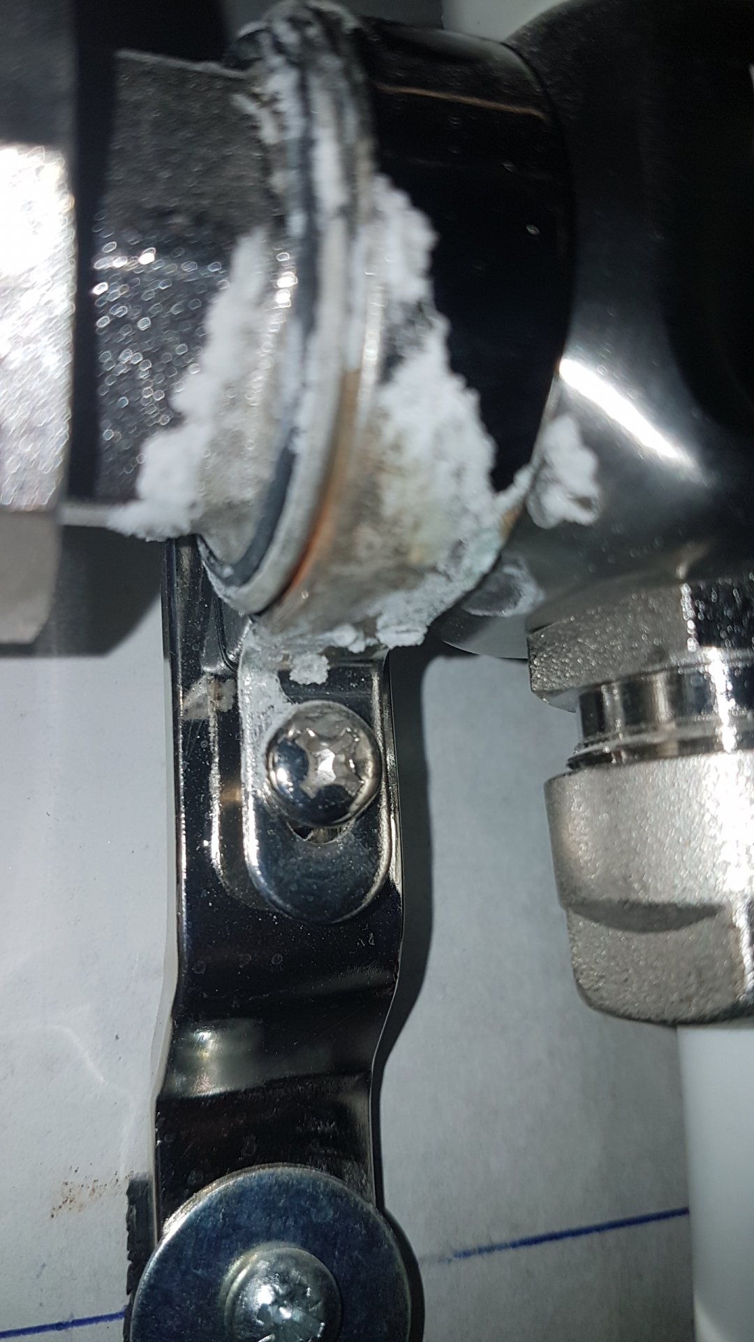

    Ich habe eine Firma mit dem befüllen meiner FBH beauftragt. Die hatten eine Befüllpatrone dabei und diese auch angeschlossen. Das ist 3 Monate her.
    Nun hatte ich eine Undichtigkeit am HKV entdeckt.
    Dort ist nun viel Kalk kristallisiert. (ich Depp hab schon vor dem Foto was abpolkt/abgewischt)
    Meine Frage ist ob die Patrone schon aufgebraucht war und nur als "Atrappe" dazwischengeschraubt wurde oder ob trotzdem noch Mineralien im Wasser drin sind. Ich finde es zu viel Kalk. 20220403_162339.jpg 20220403_162331.jpg 20220403_162322.jpg

    Das weißt nur du oder der SAN, üblicherweise ist eine Druckanzeige/ bzw Füllstand an der Patrone und natürlich sind immer noch Mineralien enthalten, selbst bei korrekten Einsatz.
    Entweder du gehst den SAN auf den ' Zeiger' und bemangelst die Befüllung oder Labor ( was erstmal deine Kosten sind ) oder einmal alles neu befüllen incl Spülen etc ., es ist auch nicht ersichtlich Erstbefüllung oder waren ' Reste' vorhanden...hast du 'nachgefüllt' alles FBH .....wie sieht dein Wasser im 'Schauglas" aus? verschlammt/verfärbt? Sind dort auch Ablagerung? Und ob das Kalk oder ein anderes Salz ....ka

    Erstbefüllung alkes leer
    Nur FBH
    Nichts nachgefüllt

    Die Patrone macht keine vollentsalzung
    Du kannst ja mal etwas Wasser abzapfen und entweder einen heimtest machen oder einschicken
    Am besten zwei Proben also einmal heizungswasser und einmal das Leitungswasser was benutzt wurde
