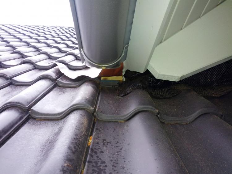

    wir haben einen Marder auf dem Dachboden. Hab jetzt mal das Dach untersucht und gesehen das der Marder vermutlich an einer Stelle in das Dach einsteigt.
    Die Stelle wird mit einer schwarzen Matte verdeckt, diese ist aber etwas zu klein und es befindet sich ein 10cm großes Loch.
    Jetzt meine Frage:
    Wie heißt diese schwarze Matte die auf einer Seite klebt wie die Pest.

    Des ist Alu-Flex, gibts z.B. bei Würth. Wenn der Marder aber da rein will wirds nicht viel nützen wenn du das Loch zuklebst. Der Marder macht das wieder auf.

    Danke für die Antwort.
    Wie kann man das besser lösen als mit "Alu-Flex" zu zu kleben?

    Marder erschießen... Haus mit Viehdraht einzäunen, alles Mögliche, aber zumachen? Da lacht das Vieh drüber, die nagen auch Bretter weg...

    Du musst das SOWIESO aufmachen, weil das Viech die Unterspann-/-deckbahn zerstört haben wird, was gerade an der Stelle nicht gut ist/wäre!
    Dann das ganze ordentlich eindecken. Problem beim "einfach zumachen" ist auch zu wissen, wann der Marder "Ausgang" hat, um ihn nicht EINzusperren!

    In meinem Elternhaus genau gleiches Bild. Dachdecker hatte daraufhin das Dach geöffnet und die nicht mehr funktionsfähige Dämmung großflächig ersetzen müssen. Die Löcher für einen Marder müssen nicht groß sein, .. daher auch die anderen typischen Stellen wie Firste und Gauben inspizieren lassen. Die geklebten Flexbahnen hat das Haustierchen nicht mehr aufgemacht.

    Das verkleben irgendwelcher Öffnungen fördert eher noch den Spieltrieb und die herausforderung des Marders. Wichtig ist auch das rund ums Haus keine Bäume, Strächer oder sonstige Kletterhilfen stehen. Die Viecher springen auch gern eine ganze Strecke um an das Dach zu kommen. Es gibt noch ganz brauchbare vergrämungsmittel, die sind nur leider teuer und müssen ofter ausgebracht werden. Läßt man es ruhen, wird der Marder es auf späteren Inspektionstouren bemerken und wiederkommen

    Es kann durchaus helfen, solche Löcher zu verschließen, würde ich auf jeden Fall versuchen. Setzt allerdings voraus, dass man alle relevanten Löcher findet. Habe die damals jeweils mit etwas zerknülltem Drahtgeflecht (dieses Zeug für Hasenställe) zugestopft und dann war nachhaltig Ruhe. Die schwarzen Matten festkleben bringt auch was. Man sollte allerdings wirklich sicher sein, dass der Marder nicht zuhause ist und man ihn nicht einsperrt.
    Edit: War allerdings ein kaltes Dach, bei Dämmung und Folien zusätzlich so verfahren, wie von Ralf Dühlmeyer beschrieben.
