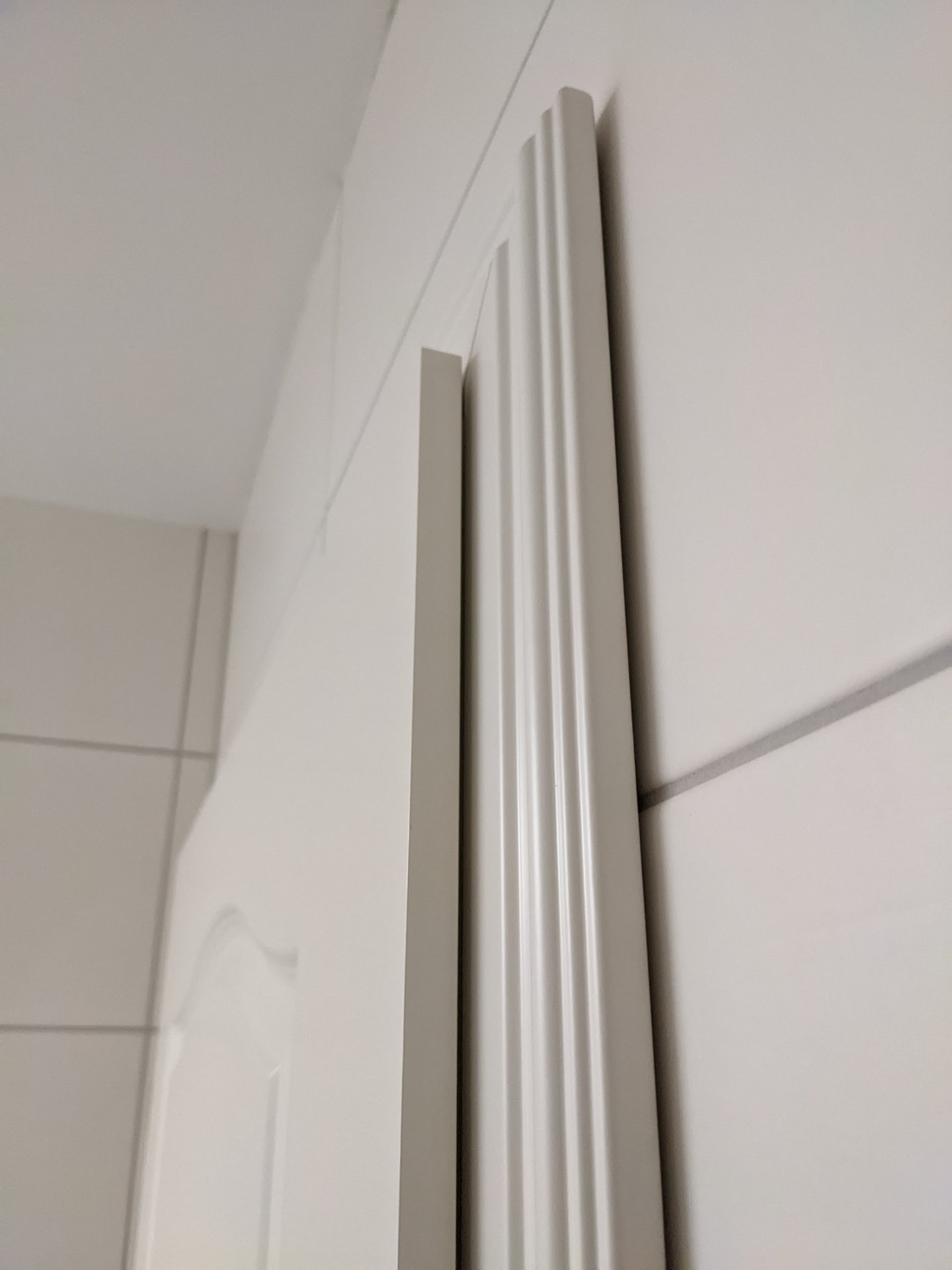

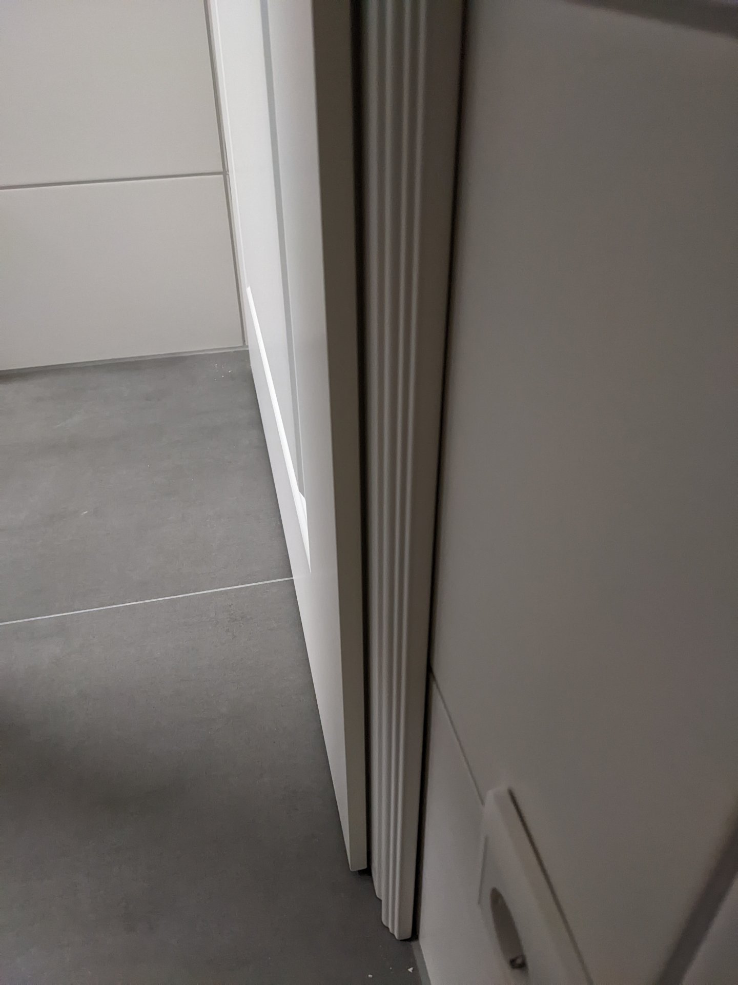

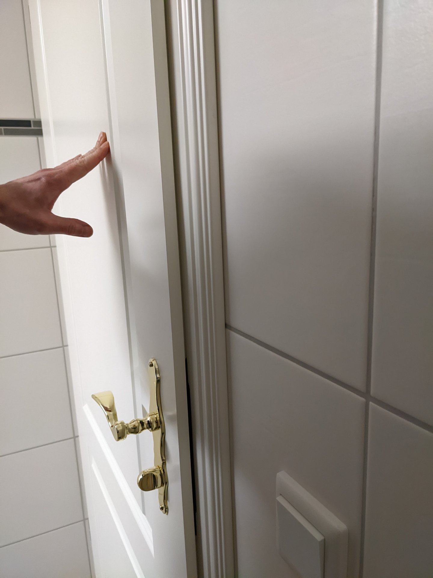

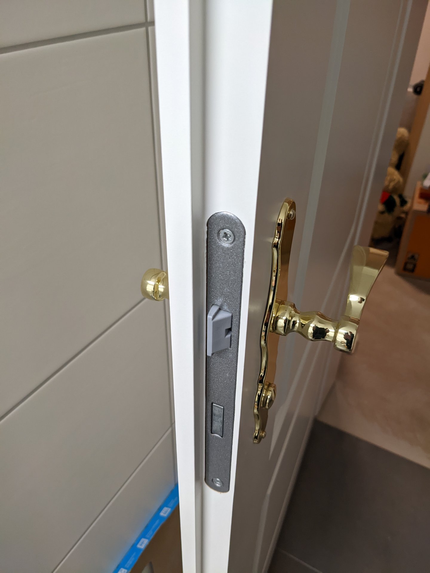

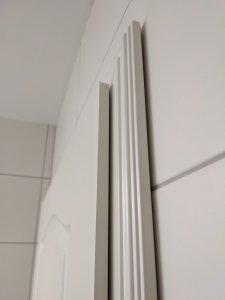

    Hallo in die Runde,

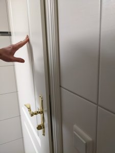

    bitte nicht schlagen, aber hab mir letztens im Baumarkt ne Tür + Zarge geholt und nun auch eingebaut. Das lief im Grunde auch angesichts der recht schiefen Wände hier ganz gut. Sturz und Schließseite sind gut in der Waage. Nur die Bandseite ist leicht krumm (wobei alle 4 Latten als Spreizen exakt gepasst hatten... seltsam). Dadurch fällt die Tür momentan gaaaanz langsam allein zu.
    Was mich aber eher stört, ist, dass sie nicht wirklich schließt. Nur mit richtig viel Druck bekomm ich sie ins Schloss. Ich hab schon einige Einstellungen an den Bändern ausprobiert. Das Blatt kommt aber irgendwie oben und unten eher ans Gummi als die an der Mitte. Dadurch sind da noch ca. 2mm Luft.
    Die Zarge scheint da irgendwie verzogen zu sein. Ist sowas normal? Kann das durch den Einbau passieren?
    Kann da evtl. nen anderes Dichtungsgummi helfen?

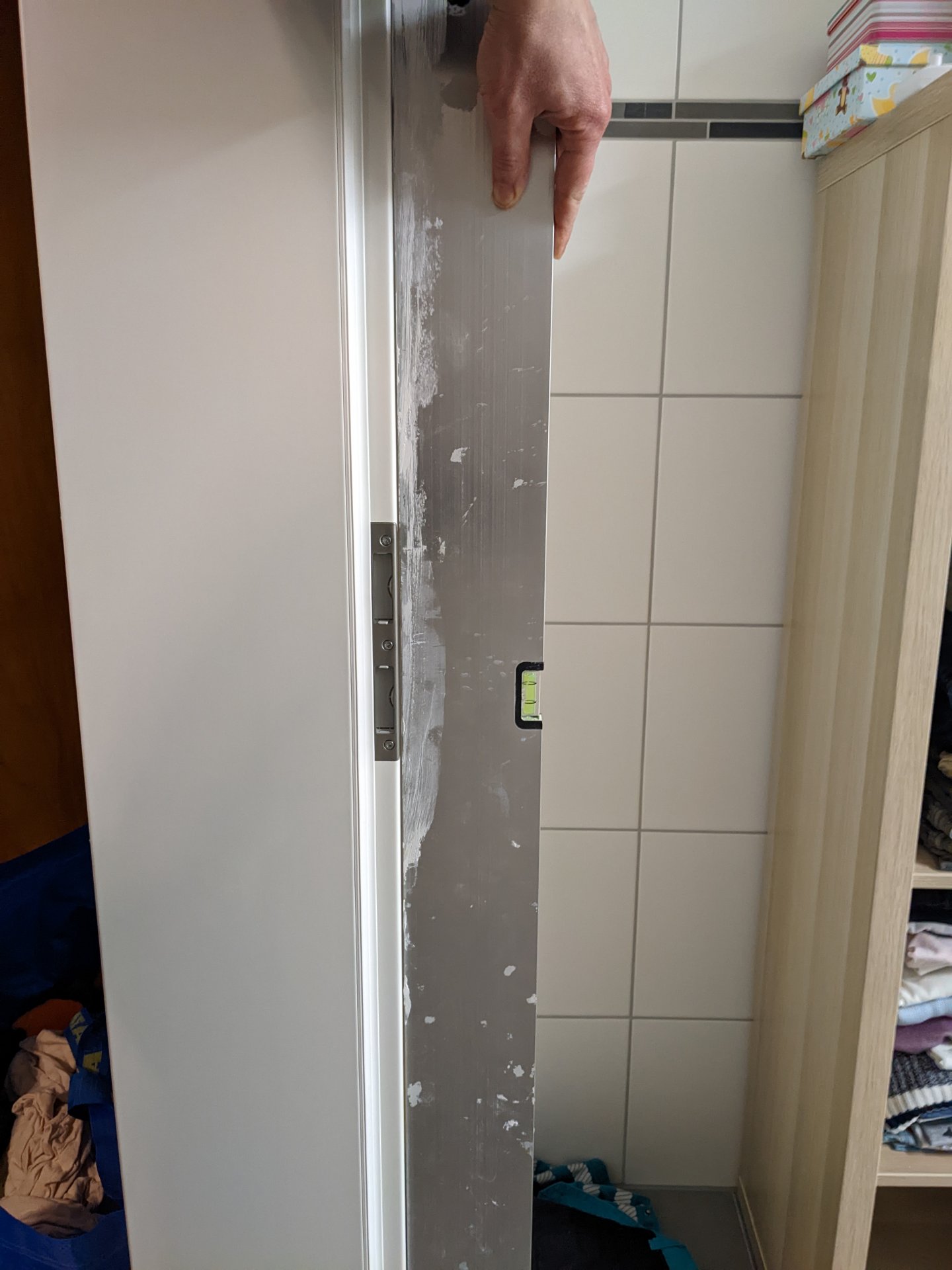

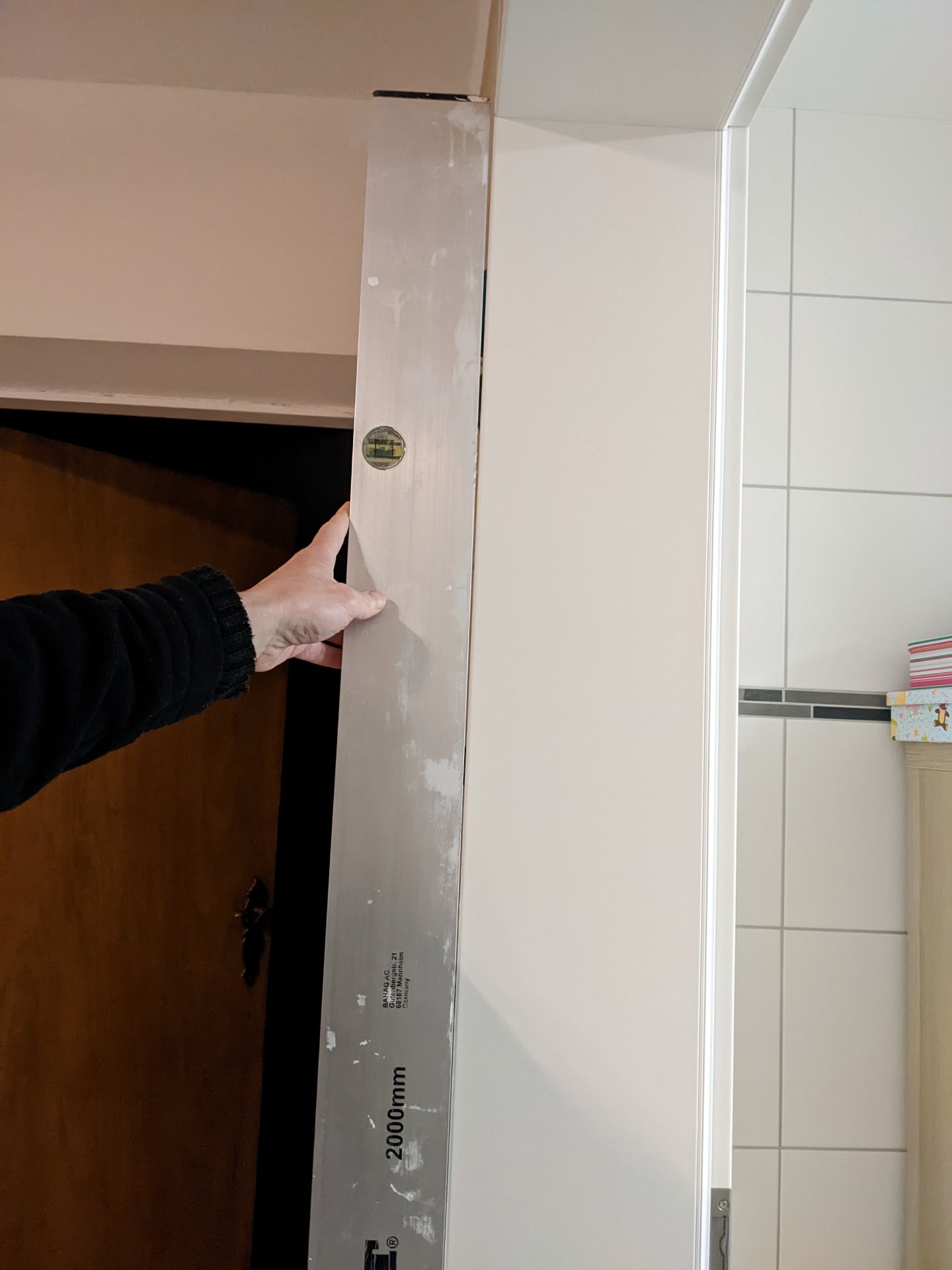

    Nein. Die meisten mir bekannten Türen lassen sich halbwegs problemlos schließen.
    Ja. Ich mutmaße, dass die Wand einen leichten "Flitzebogen" hat und die Zarge der Krümmung der Wand folgt. Auf dem Bild mit der angelegten Richtlatte sieht man ja den Stich von ca. 2-3 mm auf Höhe des Schließblechs.
    Vielleicht. Aber dann ist es wahrscheinlich nicht mehr richtig dicht.

    Mmh... hätte nicht gedacht, dass die Zarge da so empfindlich ist. Zumal an der Außenseite auch nen leichter Bogen ist.
    Da werd ich wohl nicht drumrum kommen, das Teil nochmal rauszuschneiden.

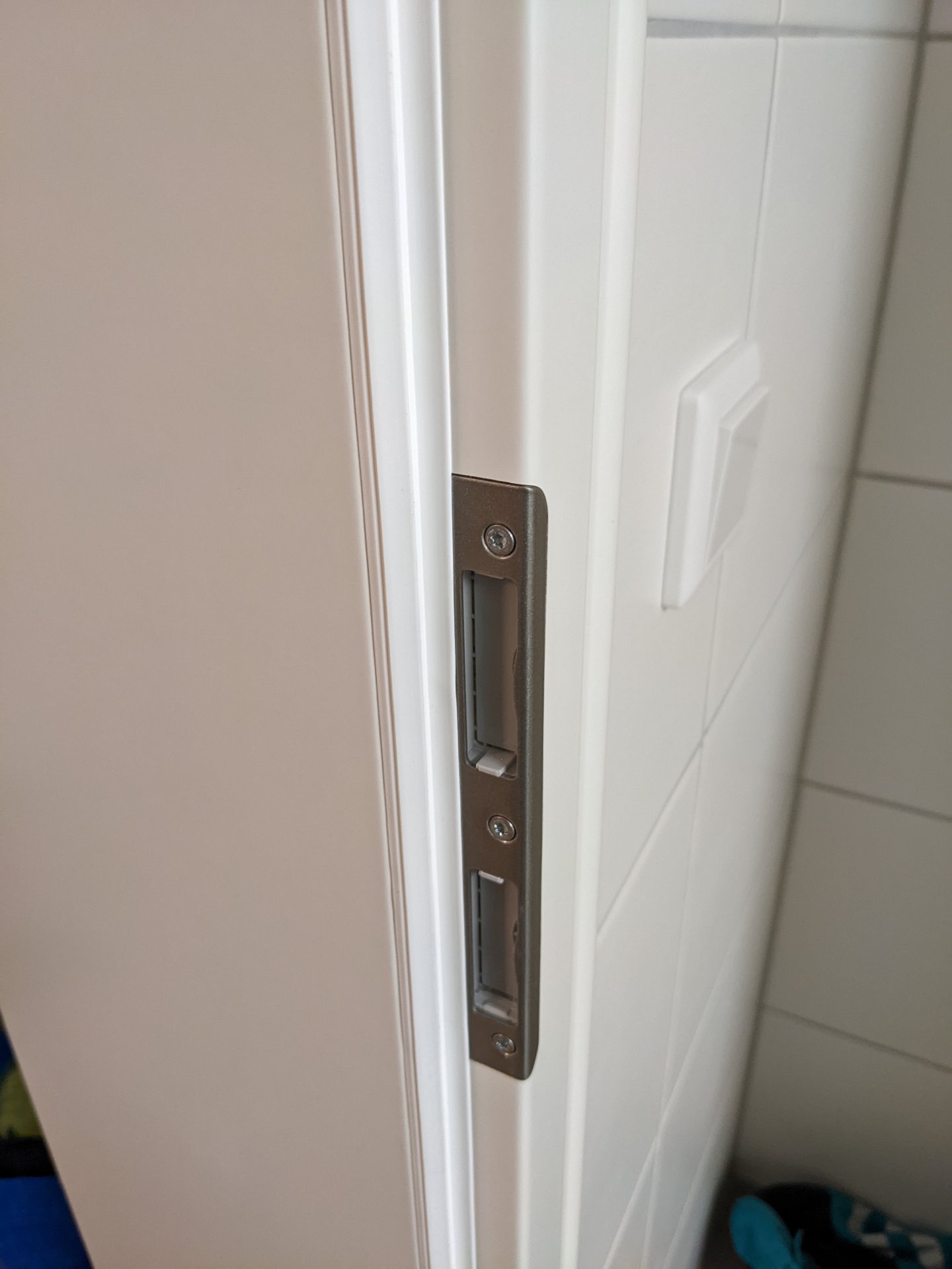

    Du hast an der Tür ja einige Möglichkeiten diese zu verstellen.
    Also versuche diese so gut wie möglich an die Zarge anzupassen und zu letzt arbeitest du die Rast nach.
    Blech abschrauben, feilen usw.
    Bis die Tür zugeht und auch das Türblatt schön am Gummi anliegt.

    Falls du mit "Außenseite" den Blendrahmen meinst, der ist für die Funktion der Tür völlig egal, der wird ja nur nachträglich reingestellt.

    Sorry, wenn ich die Begriff nicht ganz korrekt wiedergebe. Bin da noch nicht so erfahren drin.
    Mit dem Blendrahmen (auch Zierblende genannt???) mag das sein... der ist aber noch nicht drauf. Hab die Wasserwaage nur ans Futterbrett gehalten. Das scheint allgemein nen Bogen zu machen. Genau das wundert mich halt.

    Jetzt wo du's schreibst ...
    Oben steht was von "Baumarkt", das impliziere ich mit "Pressspan" und "nicht anständig gelagert". Es würde mich nicht allzusehr erstaunen, wenn die Zarge in sich krumm ist.

    Vielleicht klappt ja: oben und unten fixiert lassen,auf großzügiger Höhe des Schließblechs freischneiden, zum Raum hin drücken, neu einschäumen.

    Ist das Türblatt auch noch verzogen?

    Nö, das ist gerade.

    Ja, das lässt sich auch recht schwer fotografieren. Ich würde sagen, der Schnapper hat mindestens 2mm Luft, bis er einrasten kann. Das finde ich zum Feilen doch arg viel.

    Bauschreiner feilen da nix, wofür gibt es Schließblechzacker?
    Hier für den Selbermacher: Ausbauen, einspannen, feilen......
