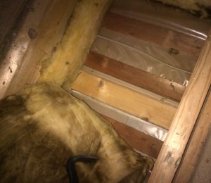

    Hi,
    wir haben ein Fertighaus BJ 1991 (Exnorm).
    Dieses hat ein ausgebautes Erdgeschoss und darüber einen Kaltboden.
    Dazwischen (Aufbau von unten nach oben: Raufasertapete, Gipskartonplatten, PE-Folie, Lattung, Balken (24 cm dick) und zwischen den Balken 10 cm Glaswollmatten, darauf 21mm dicke Faserplatten.
    Abgesehen davon, das 10 cm Isolierung nicht wirklich viel ist, haben wir folgendes Problem:
    Durch Zufall haben wir entdeckt, das einige Bereiche der Faserplatte von unten schimmeln. Im Hohlraum (14 cm) zwischen Isolierung und Faserplatten kondensiert die Luft, welche sich dann an den Faserplatten niederschlägt.
    Wir hatten ein Stück PVC-Boden (ca. 1m²) sowie einen Plastikeimer auf diesen Platten abgestellt. Als wir diese anhoben, war dieser Bereich auf den Platten schwarz verschimmelt.
    Einen kleinen Teil der Platten haben wir entfernt, um genauer nachsehen zu können.

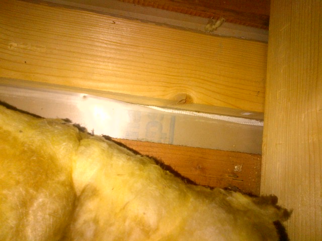

    Als Ergebnis haben wir festgestellt: Die Dampfsperre ist eigentlich nur eine Dampfbremse, da die PE-Folie nur auf den Gipskartonplatten aufliegt und nicht abgedichtet ist. Zum Teil besteht sogar eine 1 cm Lücke zwischen den Folienbahnen!!! :wow
    Der Schimmel an der Plattenunterseite ist allerdings zum Glück nur an einem kleinen Teil der Platten zu finden. (ca. 1/6 der Geschossfläche). Selbst über dem Bad ist alles trocken, bzw. dort läßt die Faserplatte genug Feuchtigkeit durch solange keine luftundurchlässigen Gegenstände darauf stehen.
    Nur im Bereich der Küche haben wir eigentlich dieses Problem. Ursache ist vermutlich, das der Vorbesitzer in die Kückendecke einfach Halogenleuchten ohne weitere Abdichtung eingesetzt hat und dabei die Folie beschädigt hat.
    Eine weitere Problemstelle wird der Anschluss der Fassade an der Wetterseite sein, dort habe ich aber noch nicht nachgeschaut.
    Ein Bekannter (Zimmermann) riet uns, nach entfernen der Faserplatten die PE-Folie mittels Klebeband so gut wie möglch abzudichten, ebenso die Halogenlampen. Danach die noch gute Glaswolle wieder drauflegen. Dann mit neuem 14 cm Klemmfilz den Hohlraum komplett zu isolieren und als Abschluß 21mm Rauspund zu verlegen, da dieser diffusionsoffen ist, also die immer noch aufsteigende Feuchtigkeit dadurch ablüften zu lassen.
    Eine 100%ige Dampfsperre werden wir so nicht erhalten, aber die Gipsplatten von unten zu entfernen, um von dort zu den Wänden hin abzudichten, wollen wir nicht. Wir wohnen im Erdgeschoss, also sollte dort auch nach Möglichkeit keine Großbaustelle entstehen.
    Ein späterer eventueller Dachgeschossausbau sollte mit diffusionsoffenem Ausbau immer noch möglich sein.
    Ist dies so korrekt? Oder gibt es "elegantere" Lösungen für dieses Problem? Es sollte auch keine Unsummen kosten.

    Ich kann den Wunsch, keine Baustelle im EG haben zu wollen durchaus verstehen. Erfahrungsgemäß kommt man aber manchmal von oben nicht an alle relevanten Punkte ran...
    Das Ergebnis wird möglicherweise sein, dass Sie eine Bastellösung haben, die vielleicht eingeschränkt funktioniert, vielleicht aber auch nicht...
    Darum würde ich empfehlen, trotzdem mal die "Großbaustelle im EG" (die von mir favorisierte Lösung) in Betracht zu ziehen. Damit werden Sie langfristig vermutlich zufriedener sein...
    Zur abschließenden Beurteilung müsste man sich das mal genauer anschauen. Am besten sollte da jemand drauf schauen, der sich konstruktiv mit dieser Bauweise auskennt und das nötige bauphysikalische Problembewusstsein aufweist.

    So, nun weiß ich wo die Probleme liegen:
    1. alle Steckdosen sind ohne winddichter Dosen verbaut = in der Zwischendecke ist nur dort leicht Schimmel, wo die Kabel nach oben kommen: alle Dosen/Schalter werden nacheinander nun winddicht verbaut. Spaß macht das vor allem hinter Schränken :frust
    Info: auch eine intakte Dampfsperrfolie hilft hier nicht.
    2. die große Schimmelstelle war nur über der Küche. Grund: die Einbauhalogenstrahler! Man hatte schlicht und ergreifend einfach Löcher in die Gipskartondecke incl. Dampfsperre gemacht und die Strahler durchgesteckt. Zudem waren einige Leitungen schon gut angekokelt, da man anstelle dicker Litzeleitungen einfach eine 1,5er NYM (bei Niedervolt!!) verlegt hat, wo die dicke Litze nicht hingereicht hat. :bef1014:
    Abhilfe hier: alles neu! Ich habe neue luftdichte Hauben für die Strahler verbaut, die neuen LED-Strahler incl. Halterungen (GU10) und Strahlergehäuse. Zudem natürlich neue Leitungen, diesmal passende ;). Und alles zusätzlich winddicht nochmals abgedichtet.
    3. Schimmelstelle hinter der einem Stück der Außenfassade. Sie war einmal undicht. Dies haben wir schon vorab beheben lassen. Also nur noch die Platten und Iso innen neu.
