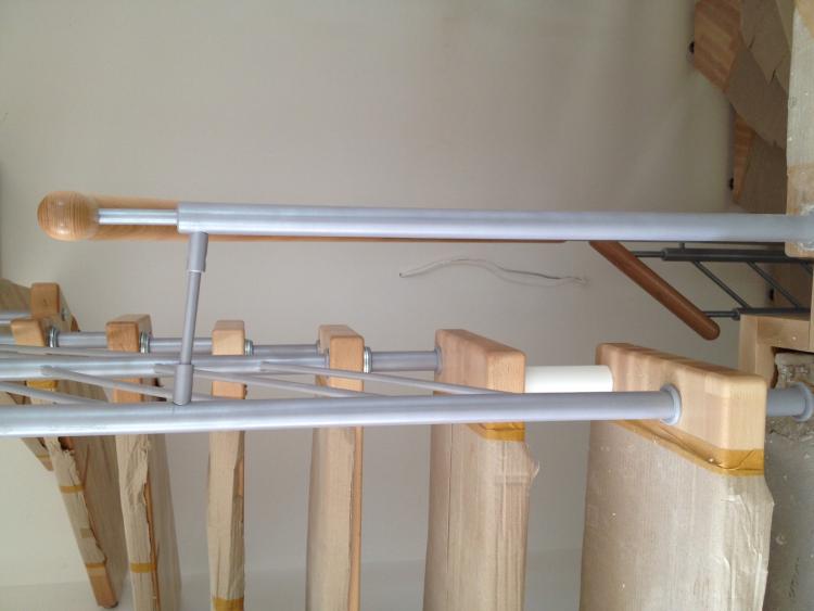

    wir haben ein von einem Bauträger errichtetes Haus neu gebaut und zwischenzeitlich auch bezogen.
    Nun ist uns nach der Bauabnahme aufgefallen, dass es mit der Bolzentreppe aus unserer Sicht Probleme gibt. Es gibt genau genommen zwei Treppen. Eine vom Keller ins EG und eine vom EG ins DG.
    Folgende Punkte sind uns aufgefallen:

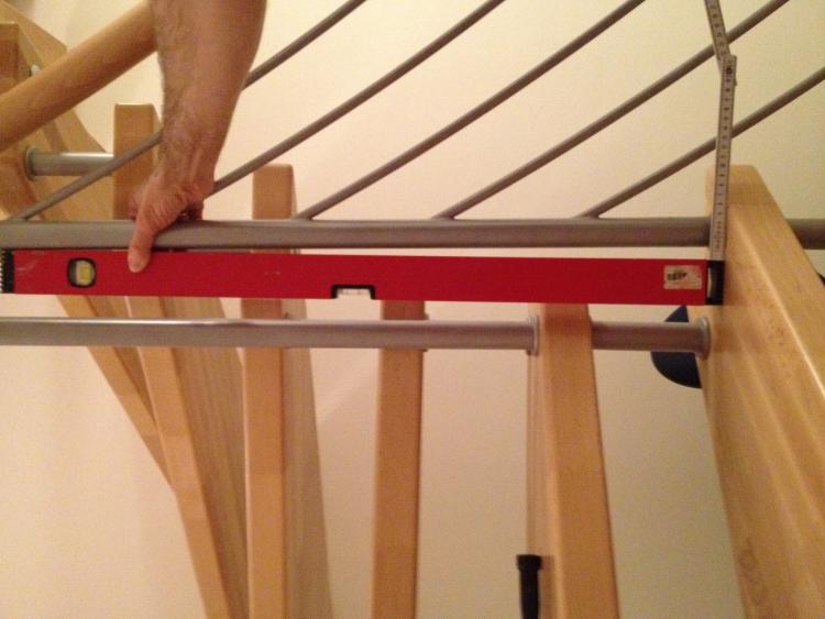

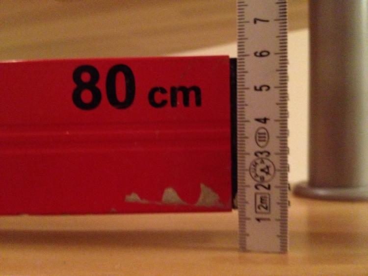

    1.) Alle Treppenstufen (Stufenbreite 93 cm) sind von der Wand zum Geländer hin um mehr als einen 1cm teilweise auch 1,5 cm nach unten geneigt.

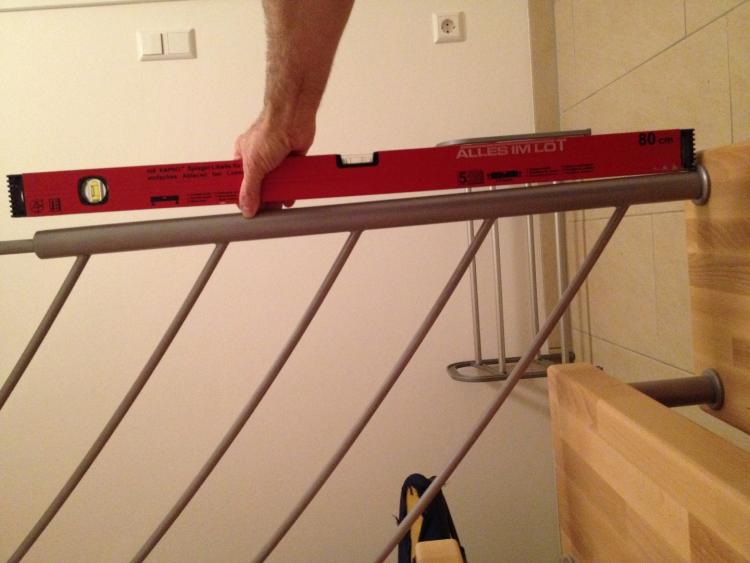

    2.) Sämtliche Geländerstützen sind um ebenfalls ca. 1 cm in Laufrichtung geneigt.

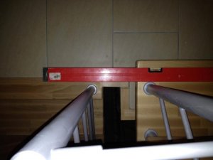

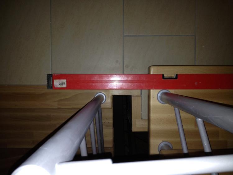

    3.) Die Einstiegsstützen in beide Treppen im EG sind um ca. 1,5 cm zueinander versetzt. Dazwischen befindet sich ein kleine Strebe, die durch den Versatz der beiden Stützen zum einen schräg nach hinten verläuft, aber auch in der Höhe deutlich von der Horizontalen abweicht.
    Laut Treppenbauer befinden sich die angegebenen Abweichungen innerhalb der Toleranzen die nach seiner Aussage „erfahrungsgemäß“ bis zu 3 % betragen.
    Kann uns jemand aus dem Bauexpertenforum helfen? Welche Toleranzen gelten für die Abweichung der Stützen und auch der Treppenstufenneigung quer zur Laufrichtung? Wo ist das nachzulesen?

    Hallo Herr Schrage,
    vielen Dank für Ihre schnelle Antwort!
    Soweit ich das Ihrem Anhang entnehme dürfte die Treppenneigung demnach +/- 0,5 % betragen.
    Anbei nun einige Bilder, die die Problematik veranschaulichen:
    Neigung_quer_zur_Laufrichtung.jpg Neigung_Geländerstützen.jpg Neigung_Geländerstützen_2.jpg Verbindungsstrebe_Treppe_DG_KG.jpg Versatz_Einstiegsstreben.jpg
    Danke für Ihre Unterstützung.

    ich habe heute Morgen direkt einmal gemessen. Das Sollmaß scheint 190 mm zu sein. Die Abweichungen von Stufe zu Stufe sind aus meiner Sicht innerhalb der zulässigen Toleranz von 5 mm - eher weniger 2 - 3 mm. Offensichtlich scheint sich aber die Abweichung auf der Geländerseite zu addieren, sodass die Stufen in der Treppenmitte die größte Abweichung haben - Siehe Bild (ca. 12 - 13 mm). Danach nimmt die Differenz wieder ab. Die Abweichung der Neigung wird auch bei der Benutzung der Treppe von uns bisher nicht bemerkt. Unschön ist das - vielleicht auch mit der Stufenneigung verbundenen - Problem, dass die Geländerstützen deutlich schräg stehen, und das die beiden Eingangsstützen zueinander versetzt sind bzw. die kleine Verbindungsstrebe schräg nach oben und hinten verläuft.
