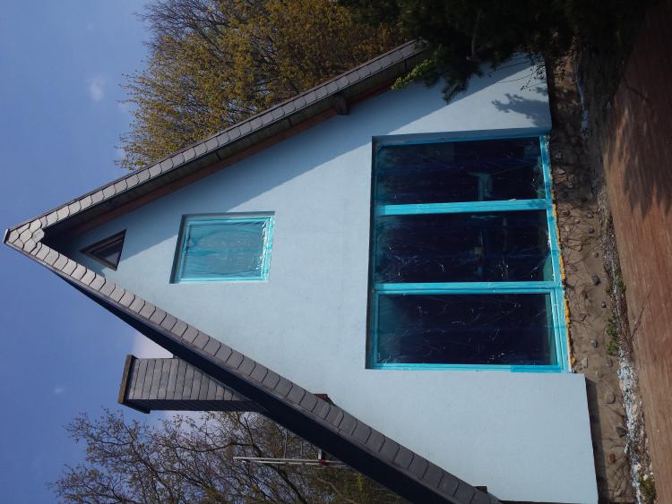

    Hallo liebes Forum,
    ich bin ganz neu hier und leider auch ein ziemlicher Baulaie, daher erhoffe ich mir von Euch Ratschläge und Tipps zu erhalten.
    Ich habe mir im vergangenen Jahr ein kleines Ferienhaus, eine Finnhütte, zugelegt, die in den 70igern erbaut wurde. Viele Sachen entstammen auch noch dieser Zeit. Wir haben jetzt damit begonnen die Fassaden zu erneuern und haben in dem Zuge auch neue Fenster einbauen lassen. Da sich die Hütte recht nah zu Polen befindet, haben wir eine polnische Firma beauftragt. Diese hat uns isdochegal Fenster geliefert und montiert. Dies hat auch soweit alles problemlos funktioniert. Die Fenster sind meiner Meinung nach top. Allerdings habe ich jetzt nachträglich doch 2 Sachen, die mir ziemliche Sorgen bereiten.
    1. Das Küchenfenster wurde nicht wie vereinbart auf 90cm montiert, was mir wichtig war wegen der späteren Höhe der Arbeitsplatte, sondern ist lediglich 88 cm hoch. Gut da es sich "nur" um ein Ferienhaus handelt, ist das sicher ärgerlich aber zu verschmerzen.
    Mein 2tes Problem hingegen lässt mir keine Ruhe. Es gab in dem Ferienhaus keinen Zugang zur Terasse, weshalb wir ein dreiflügliges Terassenelement mit Schiebetür haben einbauen lassen. Sieht toll aus und funktioniert auch prima, aber es ist viel zu tief! Zwischen Rohbetondecke und der unteren Kante der Führungsschiene für die Tür sind gerade mal 3cm Luft. Wie soll ich da einen Fussbodenaufbau samt Fussbodenheizung realisieren?? Höher kann das Fenster nicht gesetzt werden, da sich direkt darüber der Sturz (Balken) befindet. Was kann ich jetzt machen? Ist ein Fussbodenaufbau bei 3cm möglich? Ich bin ratlos...
    Über Tipps wäre ich sehr dankbar, vielleicht gibt es ja eine Lösung, auf die ich selbst gar nicht komme.

    Ja, Tür raus und neue mit entsprechender Rahmenverbreiterung unten bestellen, bei 3 cm wird dir nichts anderes übrig bleiben. Wie sieht das ganze denn von außen eigentlich aus?

    Ausbauen und wenn möglich (woran ich zweifle) höher setzen. Gilt für beide Fenster
    Ansonsten-einmal neu macht der Mai. Lieber jetzt ändern als die nä. 10 oder 20 Jahre ärgern

    Hallo Sebastian,
    das hab ich befürchtet. Aber ob die polnische Firma das macht?? Anbei mal ein Foto.

    Anhand der Fotos: einmal neu bitte...
    und diesmal nicht vergessen, dass der Terassentüranschluß auch unten abgedichtet gehört.
    Nein, Bauschaum ist keine Abdichtung

    Ohje, ohje. Ich hoffe nur inständig, dass die das auch machen. Ja beim Türanschluß soll noch ein kleines Alufensterbrett hin.

    Wer hat die Maße genommen?

    auch eine Alufensterbank stellt keine Abdichtung dar
    Einbaurrichtlinien f. Fenster googeln, ich denke da wirst du mit Infos überschüttet...

    Hallo Rico M,
    ja da kommen unzählige Infos und Grafiken, die mein weibliches Hirn nicht versteht, entschuldige. Abdichtung durch ein Kunststoffprofil (Fensterbankanschluss) oder was genau fehlt zur Abdichtung?
    Und wieviel kleiner sollte das nächste Fenster sein bzw. wieviel cm benötige ich für einen vernünftigen, für ein Ferienhaus akzeptablen Fussbodenaufbau?

    Hallo Sorgenfrei, ein Fenster gehört zum Mauerwerk oder wo immer es anschließt schlagregendicht und winddicht angeschlossen. Weiters ist der untere Anschluß bei Terassentüren auch mit der Außenabdichtung zu verbinden. Verschiedene Hersteller haben verschiedene Produkte zu diesem Thema. Bauschaum kann nur als wärmedämmender Fugenfüller verwendet werden.
    Wie hoch das Fenster unten werden soll, kann ich dir nicht sagen, weil ich den kommenden Bodenaufbau nicht kenne. Von dem hängt das ab.
    Ist halt was anderes, wenn du Linoleum verlegst oder Parkett oder Fliesen. Oder nachgerüstete Bodenheizung?
    wenn der Fensterbauer dies alles nicht kennt, oder es ihm nicht vermittelt wird, nimmt er halt das IST Maß und geht davon aus, alles bleibt wie es ist.

    Ich gehe davon aus, dass der Fensterbauer das IST Maß genommen hat, allerdings ist das augenscheinlich auch nicht korrekt. Er musste vom bestehenden Bodenaufbau (Bitumensperrschicht, Lattung, Holzplatten, Linoleum) auch ordentlich was wegnehmen. Ich habe jetzt zwischen alten Fussboden und Terassenfenster einen ca. 20cm breiten "Graben". Nicht mal die alte Aufbauhöhe kann ich mit den 3cm annährend erreichen. Eigentlich sollte der neue Bodenaufbau wie folgt aussehen: Trockenestrich, Fussbodenheizung (das Haus hat momentan nur einen Ofen), Ausgleichsschicht und ein Vinylboden. Reicht da ein 10cm kleineres Fenster? Wie kann ich beim Fensterbauer bestmöglich argumentieren. Irgendwas ist da beim Aufmaß gehörig schief gelaufen. Mittlerweile wäre ich glücklich, wenn ich zumindest den alten Fussboden belassen könnte, aber selbst das funzt ja nicht.
  13. #13 Gast036816, 06.05.2015
    es fehlt eine funktionierende abdichtung auf dem massivsockel und dann ein abdichtungsstreifen vom fensterrahmen auf dei abdichtung des sockels. denk an die rinne vor dem fenster, wenn der sockel vor dem fenster niedriger als 150 mm hat.

    gab es einen Meterriss, nach dem sich der Fensterbauer richten konnte?
    Pauschal zu sagen "10cm kleiner dann passt es" führt mit an Sicherheit grenzender Wahrscheinlichkeit zu :Baumurks
    Mach nen Meterriss, welcher deinen künftigen Wunschbodenaufbau wiederspiegelt, dann klappts auch mit den (polnischen) Fenstern

    Es gab und gibt keinen Meterriss. Innen soll erstmal alles bleiben wie es ist. Es standen nur Fenster und Fassade auf dem Programm. Das es danach innen jetzt dieses Problem gibt, liegt dann doch wohl am fehlerhaften Aufmass!? Deshalb meine Frage ob 10cm für einen späteren Fußbodenaufbau ausreichend sind? Sie hatten ja sogar eine 100mm Rahmenverbreiterung dabei, nur hatte die halt keinen Platz...

    Woher soll der Fensterbauer denn riechen, schmeckn oder was auch immer, wie hoch der spätere Boden kommt, wenn du es ihm nicht sagst?
    Er hat ein Bestandsloch gemessen, in das ein Fenster soll. Er bekommt die Ansage das vorerst am Boden nix gemacht werden soll. Er nimmt für alle Eventualitäten, die einem auf einer Baustelle passieren können- insbesondere im Altbau eine 100er Rahmenverbreiterung mit, und braucht sie nicht.
    Ich kann einfach nicht erkennen, wo der Fensterbauer den Fehler gemacht hat, vielleicht magst du mich ja mal erhellen...

    Er hätte eben nix riechen, schmecken oder Glaskugellesen müssen. Er hat das Bestandsloch falsch gemessen, das ist doch mein Problem! Ich drücke mich wahrscheinlich zu schlecht aus und kann die Situation auch schlecht beschreiben. Ich habe noch nicht mal an den späteren Bodenaufbau gedacht, es sollte alles innen so bleiben wie es war. Ich kann jetzt aber nicht mal den alten Boden an den Fensterrahmen anschließen lassen, da dann die komplette Schiene von der Schiebetür überbaut würde! Dann ist es doch wohl Murks oder? Die haben einfach den Boden weggeflext Fenster eingebaut und Tschüß...Verstehst Du??

    Aber dann ist doch die Sache einfach- reklamier die Sch... und lass es tauschen
    Falls er nicht tut wie er soll, behälst den Rechnungbetrag halt ein, drohst erst Ersatzvornahme an, und setzt den Schritt dann um, nach angemessener Frist zur Behebung.

    Sorgenfrei - die Ursünde liegt bei Dir!
    Keine Vorgaben an den Fensterbauer (Fußbodenaufbau), ausländische Firma, die nun mal nach den Fachregeln ihres Herkunftslandes denkt und arbeitet, nix geprüft (Auftragsbestätigung) und keine fachliche Hilfe eingeschaltet (Jaja, ich weiß - is doch "bloß" ein Fenstertausch)
    Ich sehe da wenig Chancen, wenn der Fb sich querstellt.

    ich sehe nicht wenig sondern gar keine Chance. Wenn er nicht will dann wird das nichts. Ob der FB hier Kulanz zeigt, da mache ich mal ein ganz dickes ?
