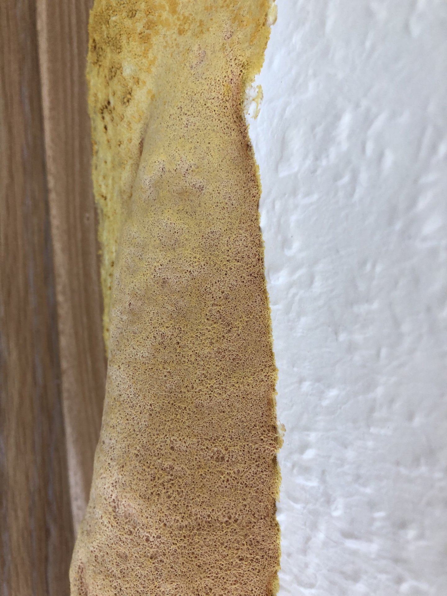

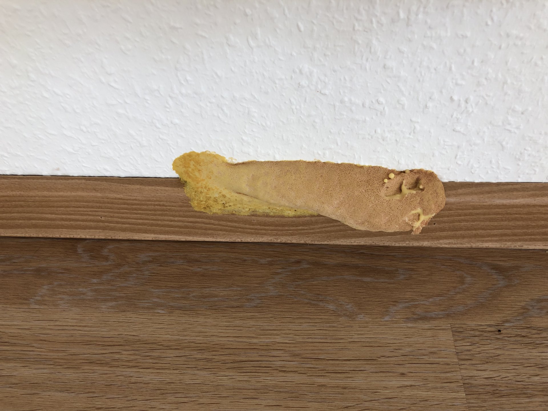

    Wir wohnen bereits zwei Jahre in unserem Haus.
    Heute bei dem warmen Wetter quillt auf einmal potentiell PU Schaum aus der Sockelleiste über 20 cm raus
    Im gleichen Zimmer könnte 1 m weiter ein Wasserschaden aufgetreten sein.
    Muss aber mit dem Schaden nicht im Zusammenhang stehen.
    Hat einer schon mal sowas gesehen?
    Vielen Dank

    Kein Schaum, Pilz...

    Nein glaube ich nicht
    Dar im Innern flüssig und härtet mittlerweile an der Oberfläche aus und verfärbt sich im Innern dunkel

    Und warum sollte da jemals PU-Schaum verwendet worden sein, der vor allem nach 2 Jahren noch immer nicht ausgehärtet ist?

    Mein schlaues Buch der Pilze von 1987 sagt Hexenbutter. Der kann sogar kriechen bevor er auf totem Holz anfängt zu verhärten.
    Obs Hexenbutter war weiß ich aber echt nicht sicher, aber das sieht trotzdem nach Schleimpilz aus...

    Macht mal die Sockelleiste weg und nochmal Foto.

    Ok vielleicht doch ein Pilz.
    Bei dem heutigen Wetter sicherlich ideale Wetterbedingungen.

    Nö, nix Wetter. Wasserschaden...

    Die Sockelleiste soll morgen der Vermieter runter reißen.
    Wir haben einen potentiellen Wasserschaden mit Schimmelpilz (schwarzer Schimmel) bereits vor einem Monat in ca. 1 Meter Entfernung gemeldet.
    Wir haben eine Fußbodenheizung

    Aber die Vermehrung sollte doch durch das gute Wetter bestimmt sein. Der Schimmel ist innerhalb ein paar Stunden entstanden

    Der Schleimi braucht Wasser, Wärme und Holz. Da Wärme und Holz bisschen unvermeidbar sind liegts wohl am Wasser, ohne das wäre da garnix passiert.
    Wie auch immer, da ist wohl ein fortgeschrittener Zersetzungsprozess im Gange, der Vermieter sollte da echt mal was machen, da lebt ziemlich sicher noch mehr als nur der große Gelbe.
