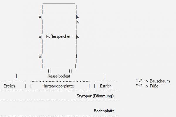

    damit mein Heizungsbauer die LWP-Pufferspeicher nicht die Treppe heruntertragen musste, hatte er ihn samt Holzpalette während des Rohbaus mit dem Kran in den Keller setzen lassen. Holzpalette und Pufferspeicher wurden später auf die Styropor Dämmplatten des Kellers gestellt. Der Estrichleger hat anschließend die Holzpalette ausgepart, so dass ein ca 2 m² großes Loch im Estrich entsand. Dann hatte der Heizungsbauer das Loch mit einer Hartschaumplatte und etwas Bauschaum aufgefüllt. Darauf kamen zwei nebeneinander liegende Kesselpodeste (vermutlich verzinkte Stahl-Trägerplatte mit Polyurethan-Kern), die zum Teil auf der Estrichkante stehen. Oben drauf kam der 650 L Pufferspeicher.
    Wenn man den Pufferspeicher anstößt, wackelt er sehr stark hin und her:
    https://vimeo.com/154610765
    Ich befürchte, dass der Estrich Risse bekommt, oder dass die Rohre undicht werden, oder dass der Pufferspeicher umfällt, oder alles zusammen.
    Auch könnte ich mir vorsellen, dass es mit der Versicherung bzgl. Wasserschäden Probleme geben könnte.
    Meine Frage wäre, wie hier eine fachgerechte Nachbesserung nach Stand der Technik aussehen sollte.

    habe ich richtig verstanden: der Puffer steht noch auf der Transportpalette?
    so wie es aussieht, ist er noch nicht gefüllt, oder?

    Nein, die Holzpalette hat man (auf mein Hinwirken hin) entfernt, und an seine Stelle eine Hartstyroporplatte eingesetzt.
    Der Speicher ist gefüllt. Ich dachte auch zuerst, dass er leer wäre.

    Ich habe heute nochmal nachgeschaut, der Pufferspeicher ist definitiv gefüllt.

    Um es kurz zu machen, in meinen Augen ist das nicht in Ordnung. Ich habe noch NIE einen Wasserspeicher gesehen der wackelt, schon gar nicht wenn er gefüllt ist. Wir reden hier von etwa 800kg, wenn die umfallen dann ist was geboten. Ob die Rohre bzw. Rohrverbindungen solche Bewegungen lange mitmachen, dafür würde ich meine Hand nicht in´s Feuer legen.
