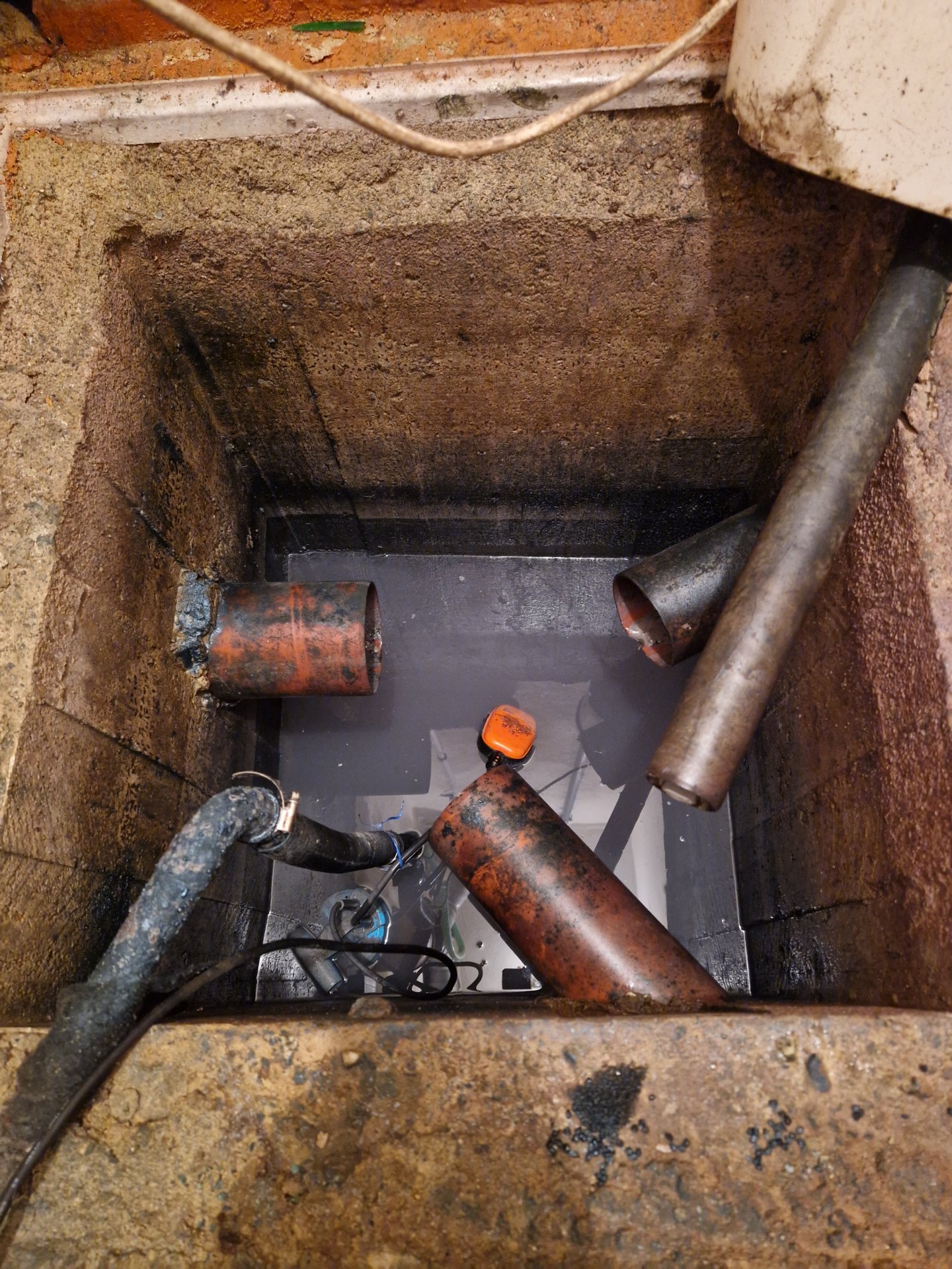

    Hallo Experten,
    mein Pumpensumpf im Keller ist undicht. Mein Installateur meinte ich soll eine Tonne aus Plastik einbauen. Leider ist der Schacht viel zu klein um dort eine vernünftige Größe einbauen zu können. Mit welcher Dichtmasse kann ich die Wände und Boden streichen damit es dicht ist? Gibt es überhaupt etwas was ich auf die feuchte Wände streichen kann?

    Bin kein Experte aber gemäß diverser Datenblätter kann man eine Bitumen-Dickbeschichtung auch auf mattfeuchte Wände auftragen (bzw. zunächst den Voranstrich und dann die Beschichtung in mehreren Lagen). Kommt halt drauf an wie feucht oder nass die Wände sind.
    Ggf. könntest du den Schacht auch mit einer PVC-Teichfolie auskleiden?

    An Teichfolie hatte ich auch schon gedacht aber mit den ganzen Rohren wird es schwierig das auch dicht zubekommen. Danke für deine Antwort

    es gibt unterschiedliche Schachtsanierungsverfahren/Schachtsanierungssysteme von Namenhaften Herstellern.
    Aufspritzen: Aufsprühen/Aufbringen von zementgebundenen oder kunststoffmodifizierten Mörteln auf die Schachtwände zur Schaffung einer neuen, glatten und dauerhaften Oberfläche.
    Schacht in Schacht: Einsetzen eines neuen Schachtes aus Kunststoff (z.B. PE oder PVC) in den alten Schacht
    Punktuelle Abdichtung: Bei Rissen oder undichten Stellen im Schachtkörper wird flüssiger Kunststoff (z.B. Epoxidharz) injiziert, um die Schadstellen zu verschließen.
    Die kostengünstigste alternative hat bereits der Programmierer vorgeschlagen.

    Das sollte auch nicht abwertend klingen, wenn man mal überlegt das meine genannten Verfahren deutlich teurer sind ist deine Lösung am praktischsten ist.:bierchen:
