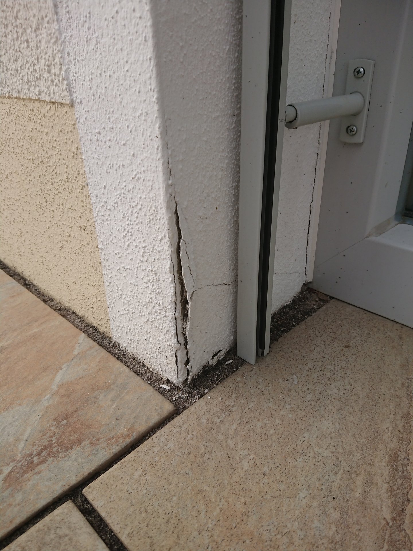

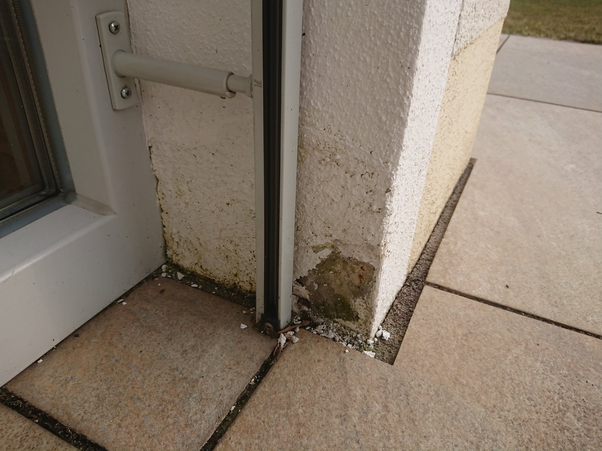

    jetzt muss ich mal die Experten Fragen: An unseren Betonsäulen (mit Isolierung) des Wintergartens platzt alle 1...2 Jahre der Aussenputz wegen Feuchtigkeit ab. Bevor er abplatzt wird er in der Nordseitenausrichtung auch schön grün. Anbei Bilder davon.
    Bis jetzt habe ich es alle 2 Jahre einfach den alten Putz ab gespachtelt und mit neuem Aussenputz repariert und abgemalt was auf Dauer aber "nervig" ist.
    Habt ihr eine clevere Lösung für das Problem im Petto?
    Zusatzinfo: Die Terrassenfugen sind übrigens Wasserdurchlässig aber nach den Jahren glaube ich, dass sich da sämtliche Poren mit Dreck zugesetzt haben. Staunässe bei Regen etc. gibt es wegen leichtem Gefälle der Terrasse nicht.
    Ich bin gespannt auf Eure Ideen.
    Danke und viele Grüße
    Robert

    Der Putz saugt die Nässe aus der Terrasse (feuchter Unterboden der Plattenbeläge) nach oben und transportiert dabei lösliche Salze mit hoch. ca. 20 cm über OK Terrassenbelag verdunstet die Feuchtigkeit aus dem Putz und die mitgeführten Salze kristallisieren aus und zerstören dabei den Putz.
    Wenn du das Problem lösen willst, müsstest du verhindern dass Feuchtigkeit von unten in den Putz gelangt.
    Das klappt wahrscheinlich nur wenn du dafür den Pfeilersockel freilegst, also Terrassenplatten in diesem Bereich aufnehmen.
    Frag mich sowieso wo bei diesem Pfeiler-Fenster-Eck die Sockelabdichtungen sind?!?!?

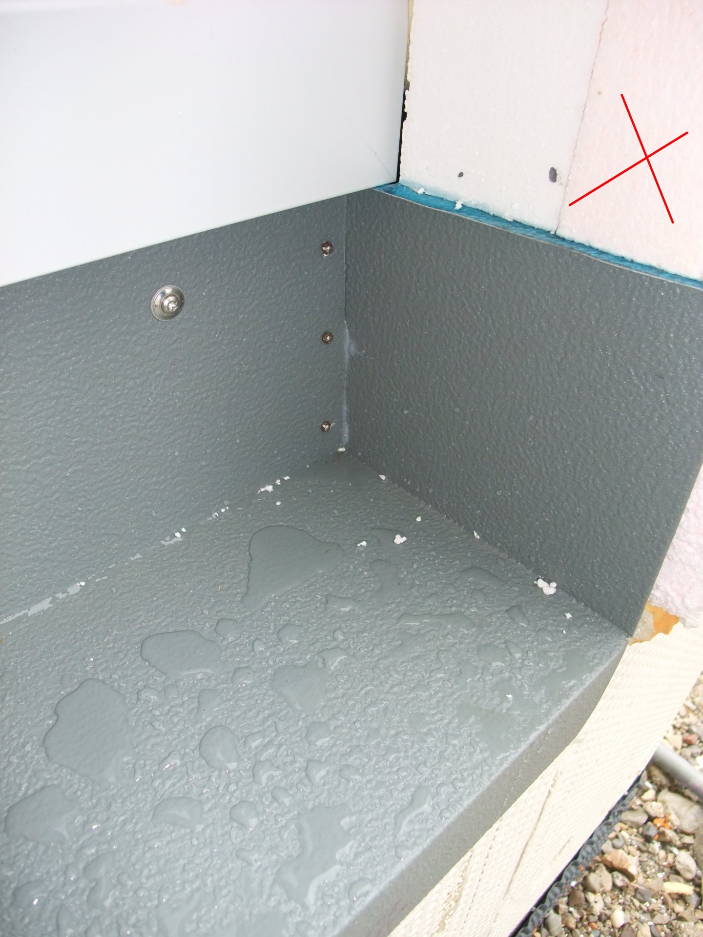

    Hallo BaUT,
    vielen Dank für die Beschreibung was da passiert. Wie die Abdichtung aussieht kann ich dir schon zeigen. Im Anhang findest du die Lösung. Dort wo die Markierung ist, fällt heute der Putz ab.

  4. #4 Lexmaul, 10.03.2021
    Lexmaul
    Lexmaul
    15.09.2014
    8.921
    2.163
    Mimosenlecker
    Das ist aber keine Abdichtung...
  5. BaUT
    9.528
    6.011
    Kann ich mich nur anschließen.
    Das ist nix.

  6. #6 Jo Bauherr, 10.03.2021
    Jo Bauherr
    Jo Bauherr
    19.06.2018
    1.068
    525
    (Ex)-Vermieter
    Randberlin
    __1. einfach einmal quer entlang durch die Dämmung mit einer Flex o.ä.
    __ 2. dazu im Spritzwasserbereich einen wasserabweisenden Sockelanstrich
    = Problem Erledigt!
    Die "Wärmebrücke" zur tragenden Wand ist nach Verschließen dieser Fuge mit Fassaden-Acryl absolut zu vernachlässigen.
