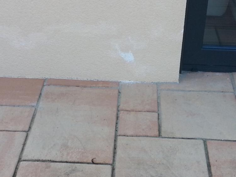

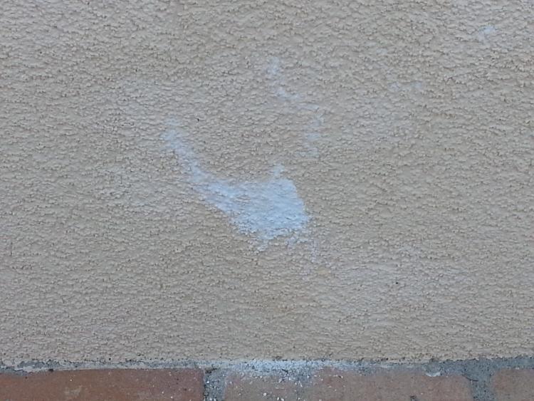

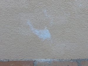

    wir haben vor 2 Jahren unseren Anbau mit Silikonharzputz verputzen lassen (Knauf Conni s). Ich habe am letzten Wochenende mit Schrecken festgestellt dass der Putz im Sockelbereich an einigen Stellen die Farbe verliert und bröckelt. Unter dem Putz ist in diesem Bereich Styrodur. Was mich extrem verwundert, nur nach hinten ist das so. Seitlich (Wetterseite) ist alles gut. In dem Bereich wo die Schäden sind kommt übrigens wegen dem Dachüberstand do gut wie kein Regen hin.
    Danke vorab für eure Hilfe

    Deine Schäden sind dararauf zurüchzuführen, dass am Putzsockel der Feuchteschutz ( z.B. eine Dichtschlämme ) fehlt und vor dem Putz keine Schutzschicht ( z.b. Noppenbahn, Bautenschutzmatte o.ä. ) angebracht wurde. Die Gehwegplatten sind bis knirsch gegen den Putzsockel verlegt worden. Folge: Bodenfeuchtigkeit steigt im auf den Sockeldämmplatten aufgebrachten Putz auf und durchfeuchtet den Putz. Außerdem ist der Sockel von Oberflächen- und Spritzwasser belastet.
    Der Anstrich hat keine Lust mehr auf dem durchfeuchteten Putz zu haften. Der durchfeuchtete Putz gefriert bei Frost und wird mit der Farbe abgesprengt. Der Plattenbelag arbeitet, stößt gegen und reibt an den verputzten Sockeldämmplatten, wodurch weitere Putzschäden verursacht werden.
    Den Putzer zur Mangebeseitigung auffordern.

    da hatte ich mich vor kurzem auch mal schlau gemacht. Bei unserem Putzbau soll demnächst angeschüttet werden - also rief ich mal vorsichtshalber den Putzer an.... ob der Putz im Sockelbereich abgedichtet werden müsse....Zitat:"...wenn das mein Haus wäre, würde ich eine Dichtschlämme aufbringen, ist aber nicht zwingend erforderlich, geht auch ohne. Ist außerdem nicht unsere Aufgabe, sondern wird vom Gartenbauer vor Anschütten des Geländes aufgebracht. Der legt schließlich auch die Höhe des Geländes fest" :frust Nachdem ich hier gelesen hatte wieviel Schaden und zusätzliche Arbeit ohne diese Dichtschlämme droht, habe ich mich entschlossen eine solche Dichtschlämme aufzutragen und eine natürlich eine Noppenbahn vorm Anschütten zu verlegen (leider bin ich der Gartenbauer).
    Wenn du diese Schäden dauerhaft vermeiden willst, muss leider das Pflaster weg (eigentlich das gesamte Gelände rund um euren Anbau), die Putzschäden müssen beseitigt und der Putz dann nach Gebrauchsanweisung mit Dichtschlämme abgedichtet werden. Am Besten auch vor Anschütten zusätzlich mit einer Noppenbahn schützen, damit spitze Steinchen die Dichtschlämme nicht beschädigen und die ganze Arbeit nicht wieder für die Katz war. Denn über kurz oder lang werden sich diese Schäden rund um den Anbau ziehen.
    Vom Verlegen des Pflasters bis eng an die Hauswand würde ich grundsätzlich abraten. Die natürliche Bodenfeuchte staut sich unterhalb der Pflasterung und sucht sich dann den einfachsten Weg.... und der ist bei euch durch den ungeschützen Putz.

    Was zu machen ist, wird man sehen, wenn der Gehbelag und der Belagsunterbau in einem Streifen von 20-30 cm rund ums Haus aufgenommen worden ist. Danach muß das nach der RiLi überarbeutet werden. In der RiLi findest Du Bilder, die die fachgerechte Ausführung zeigen.
    Den Auftragnehmer zur Mangelbeseitigung nach den aRdT in der RiLi auffordern. Gegebenenfalls einen Fachmann hinzuziehen.
