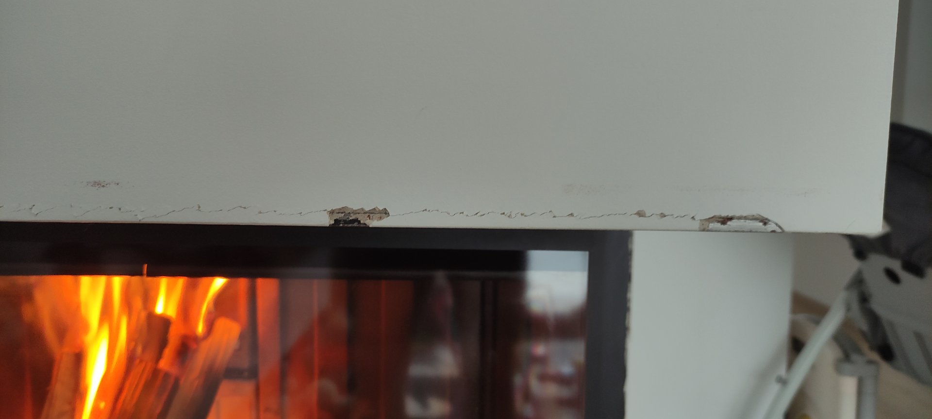

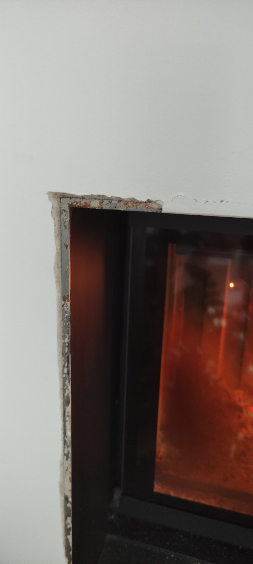

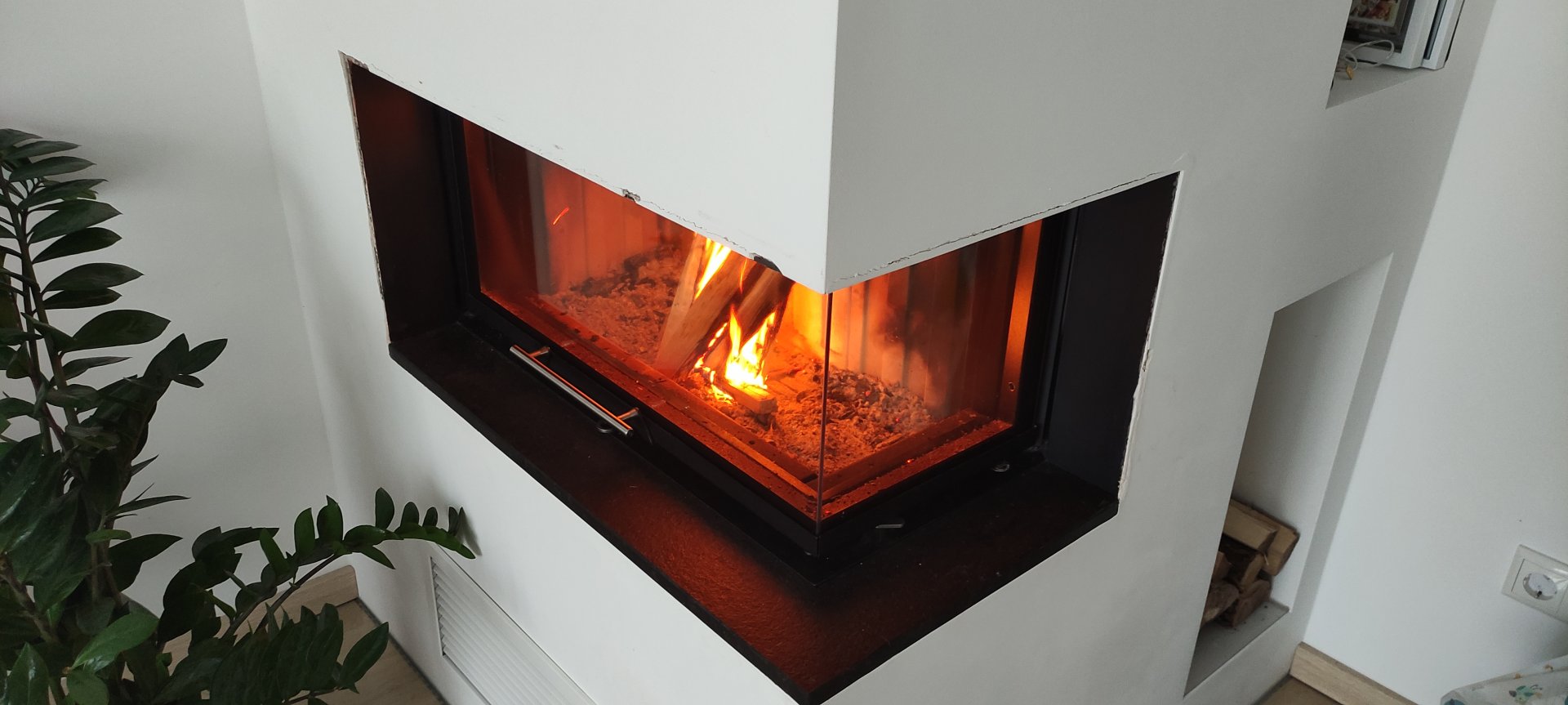

    Hallo Experten.
    Bei mir ist der Putz zwischen dem Kamineinsatz und der verputzen Wand aufgerissen. Siehe Bilder. Kamineinsatz ist aus Metall und dehnt sich vermutlich stärker aus als der Putz.
    Wie kann ich solche Stellen am besten ausbessern?

    Einfaches „Ausbessern“ mit Mörtel wird da nicht lange halten, das sieht schnell wieder gleich aus.
    Da muss ringsum der Putz ca 5-10cm ab, dann entweder mit einem scharf gekanteten Putzabschlußprofil über das Blech arbeiten, da sieht man dann aber die Stirnseite von dem Profil, dass muß dann weiß oder schwarz lackiert werden, oder da dann ein filigranes „GK-Faltteil“ ankleben das das Blech abdeckt und am Rahmen direkt anliegt. Nur so wird das wie es war, also flächenbündig und einigermaßen fugenlos. Es sei denn es darf ein bisschen „pfuschiger“ aussehen, dann kann man auch irgendwas basteln und hat dann halt irgendwas gebasteltes.
