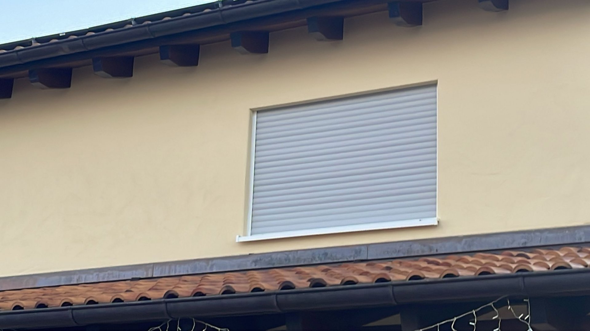

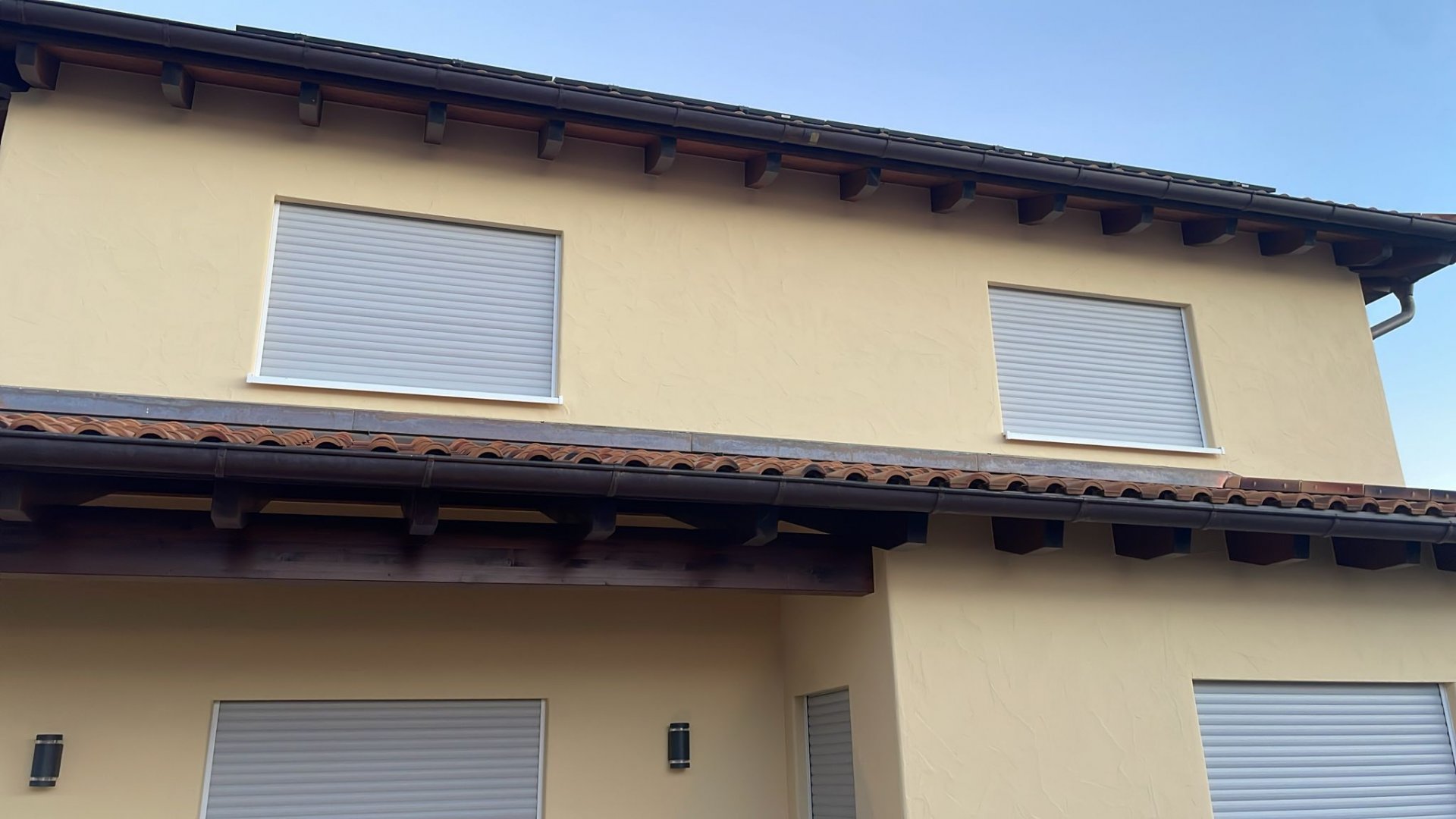

    Wir haben 2019/2020 mit einem lokalen Bauträger ein schlüsselfertiges Einfamilienhaus bauen lassen und waren bisher sehr zufrieden. Es handelt sich um ein Haus im Toskana-Stil mit einem "Zwischendach" (Bild anbei).

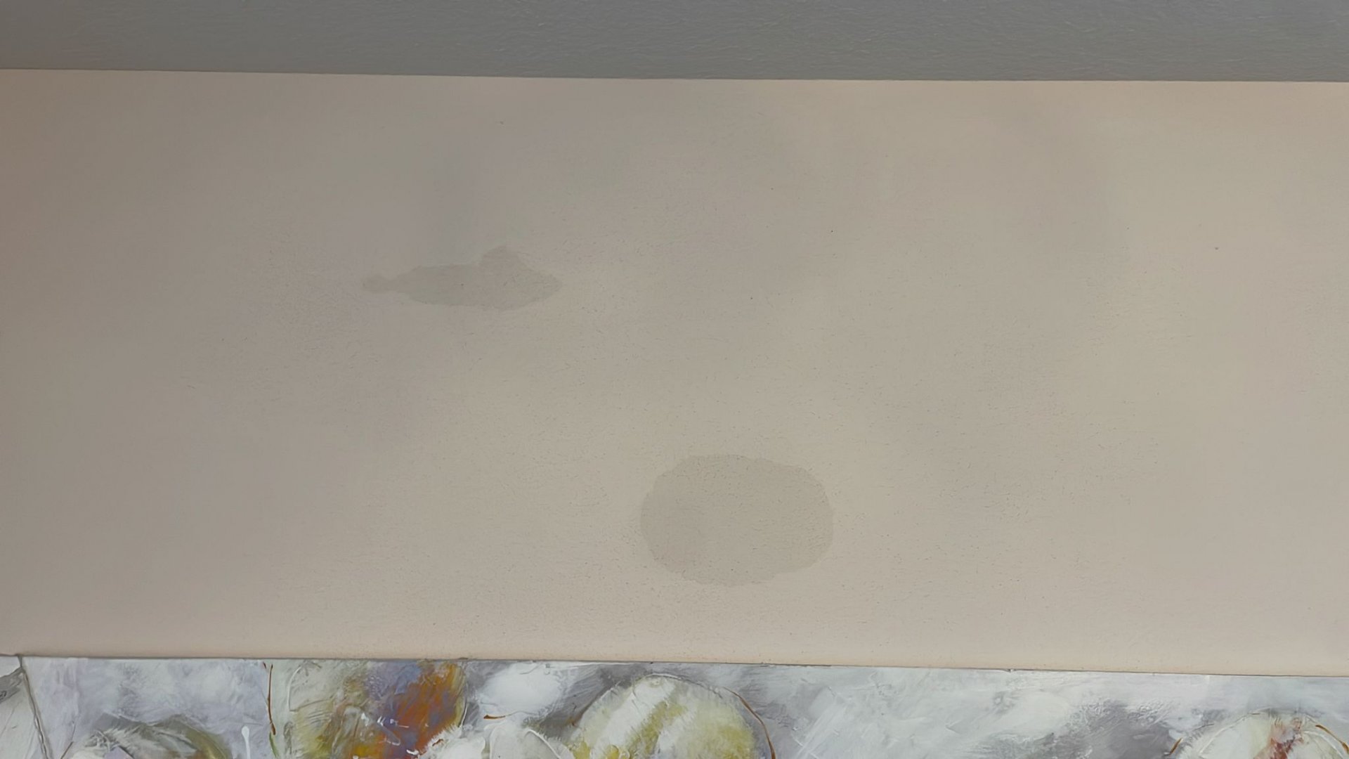

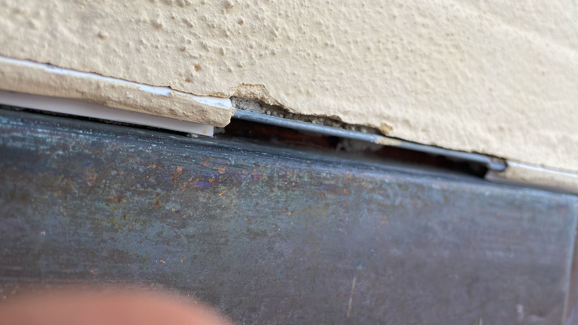

    Nun hat es vor ein paar Tagen bei uns relativ stark gestürmt (wie in ganz Deutschland). Am 23.12.2023 haben wir dann erstmalig Feuchtigkeitsflecken an der Innenseite einer Außenwand (Ecke Nord-West) gesehen. Bei näherer Betrachtung der Oberkante (Kupfer) des Zwischendaches haben wir dann mehrere "Löcher" im Putz sehen können, eines davon auch in der Nähe des Wassereintritts.

    Wir haben den Bauträger kontaktiert und er hat trotz Weihnachtsurlaub direkt geantwortet (was wir im sehr hoch anrechnen) und uns beruhigt. Bei Betrachtung der Bilder glaubt er, dass maximal ein "Schnapsglas voll Wasser" solche Flecken verursacht und dies wohl aufgrund des Sturms reingedrückt wurde, wir brauchen uns also überhaupt keine Sorgen machen. Sobald Handwerker verfügbar sind, schickt er jemanden zum "ausspritzen" der betroffenen Stelle vorbei.

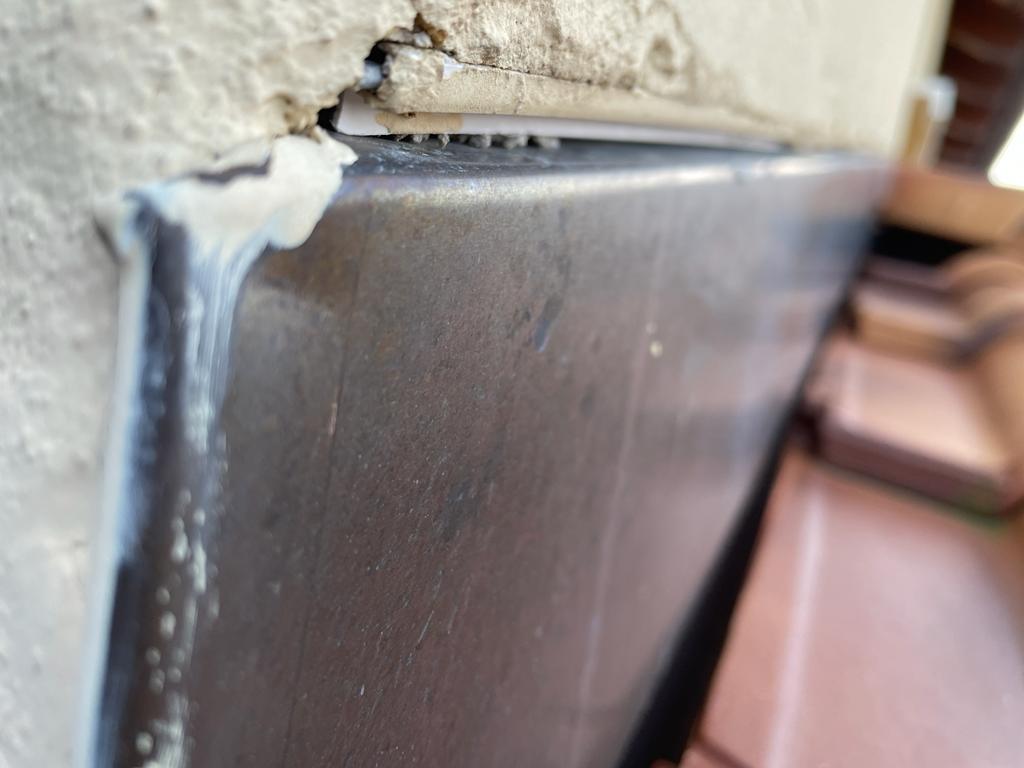

    1) Durch das "Ausspritzen" sollten diese offenen Stellen geschlossen werden. Ist das jedoch eine langfristige / nachhaltige Lösung oder muss hier regelmäßig die Fuge geprüft und erneuert werden? Dürfte es überhaupt zu solchen Abplatzungen kommen?
    2) Bei näherer Betrachtung der "Abplatzungen" kommen mir als Laie zwei mögliche Ursachen in den Kopf: Entweder ist durch Sonneneinstrahlung das Kupfer heiß geworden und hat sich ausgedehnt (Spannung) oder aber es kam Wasser rein und der Frost hat es gesprengt. Kann eine der Theorien zutreffen oder denkt ihr es ist etwas ganz anderes ursächlich? Vielleicht sehe ich auch Gespenster und das ist vollkommen normal. Image 2023-12-27 at 07.40.36.jpeg Image 2023-12-27 at 07.58.31.jpeg Image 2023-12-27 at 07.58.45.jpeg Image 2023-12-27 at 07.29.44.jpeg Image 2023-12-27 at 07.35.45.jpeg

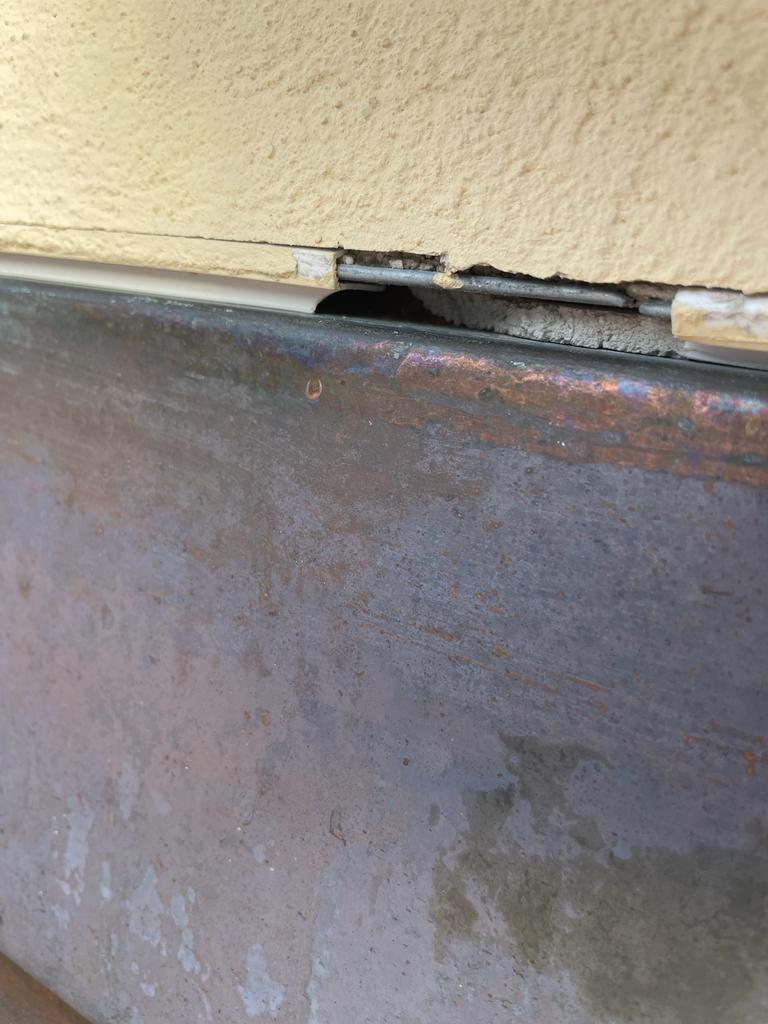

    3 (und wohl die mir wichtigste Frage)) Kann mir jemand den Aufbau erklären? Bei näherer Betrachtung der Bilder fällt auf, dass links und rechts von den Abplatzungen eine weiße Kunststoffschiene (?) ist, bei der Abplatzung selbst fehlt diese. Zudem sieht man auf einem der beiden Bilder, dass unter der fehlenden Kunststoffschiene eine Metallschiene (?) ist, welche auf einem der beiden Bilder wohl gebrochen ist. Ist der Aufbau so überhaupt korrekt und welches Bauteil hat hier welche Aufgabe? Kann hier der Aufbau ursächlich für den Wassereintritt sein oder haben diese "Löcher" vermutlich überhaupt nichts damit zu tun?

    So sehe ich das auch, entweder eines von beidem oder sogar beides... Jetzt da das "Loch" da ist, ist da der zunehmende "Frostschaden" unvermeidlich, fraglich ist da nur die Geschwindigkeit...
    DAs scheint ne Putzabnschlußschiene mit aufgestecktem PVC-Profil zu sein, ähnlich dem hier
    Außenputz 20 mm Putzabschlussprofil Hart-PVC 3,00 m / 50 mm - Heim-Baustoffe
    Das PVC soll bei der Schiene bei dir wohl so eine Art "Dichtlippe" darstellen, was bei mutmaßlich Hart-PVC halt nicht funktionieren kann... Ich halte das in dem Fall für vollkommen untauglich, so wird der Anschluß an das Blech mE nie dauerhaft "schlagregendicht"... Siehst ja selbst was das sich bewegende Blech da angerichtet hat...
    Das ist so wie es gemacht ist ne "Fehlkonstruktion"... So ein "labberiges" Cu-Blech, dass dann im Sommer noch 80C heiß wird (Wärmeausdehnung) schlagregendicht anzuputzen ist so wie die das versucht haben mE ein Unding. Man hätte das Blech mit "Umbug" nach oben machen sollen und dann den Umbug locker mit einem Putzprofil fassen sollen, oder so irgendwie halt...
    Man kann das natürlich "ausspritzen", nur dass das sehr lange hält, glaube ich ja nicht...

    @chillig80 Wir haben solche Löcher bereits auf der Süd- und der Westseite entdeckt (was vermutlich auch aufgrund des Sonnenganges Sinn macht). Unser Hauptdach hat einen gewissen Dachüberstand, sodass bei nur gar keinem oder mäßigem Wind wenig bis gar kein Wasser hin kommen sollte. Bei stärkerem Wind wird hier vermutlich schon Wasser hin kommen.

    Anbei habe ich mal noch ein Detailfoto der Plastikschiene gehängt... Vielleicht hilft dies ja bei der Einschätzung. Image 2023-12-27 at 15.49.34.jpeg
