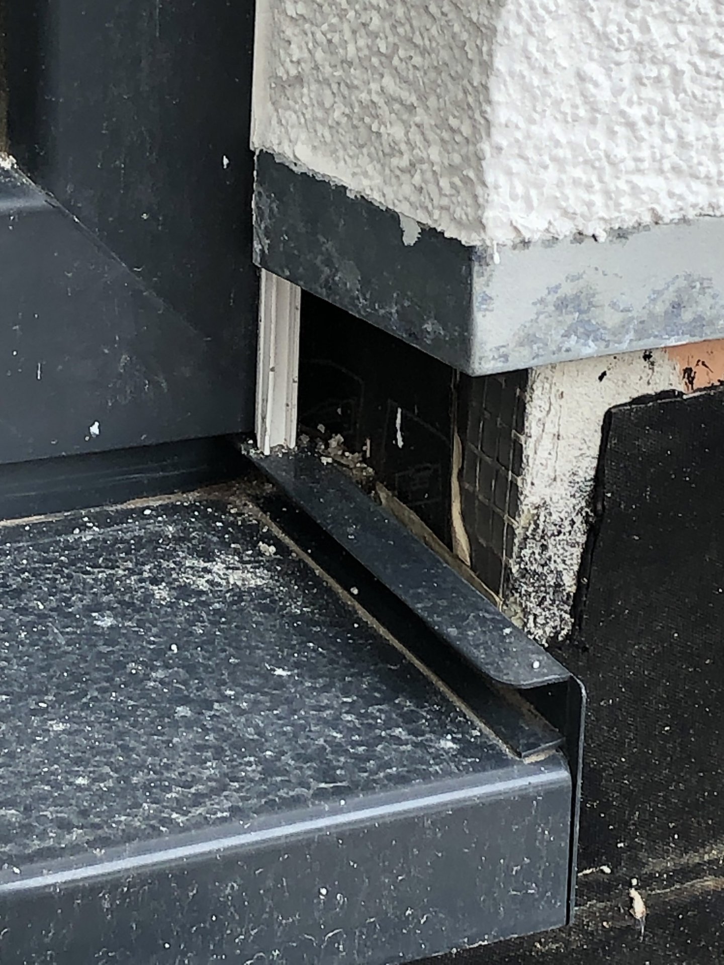

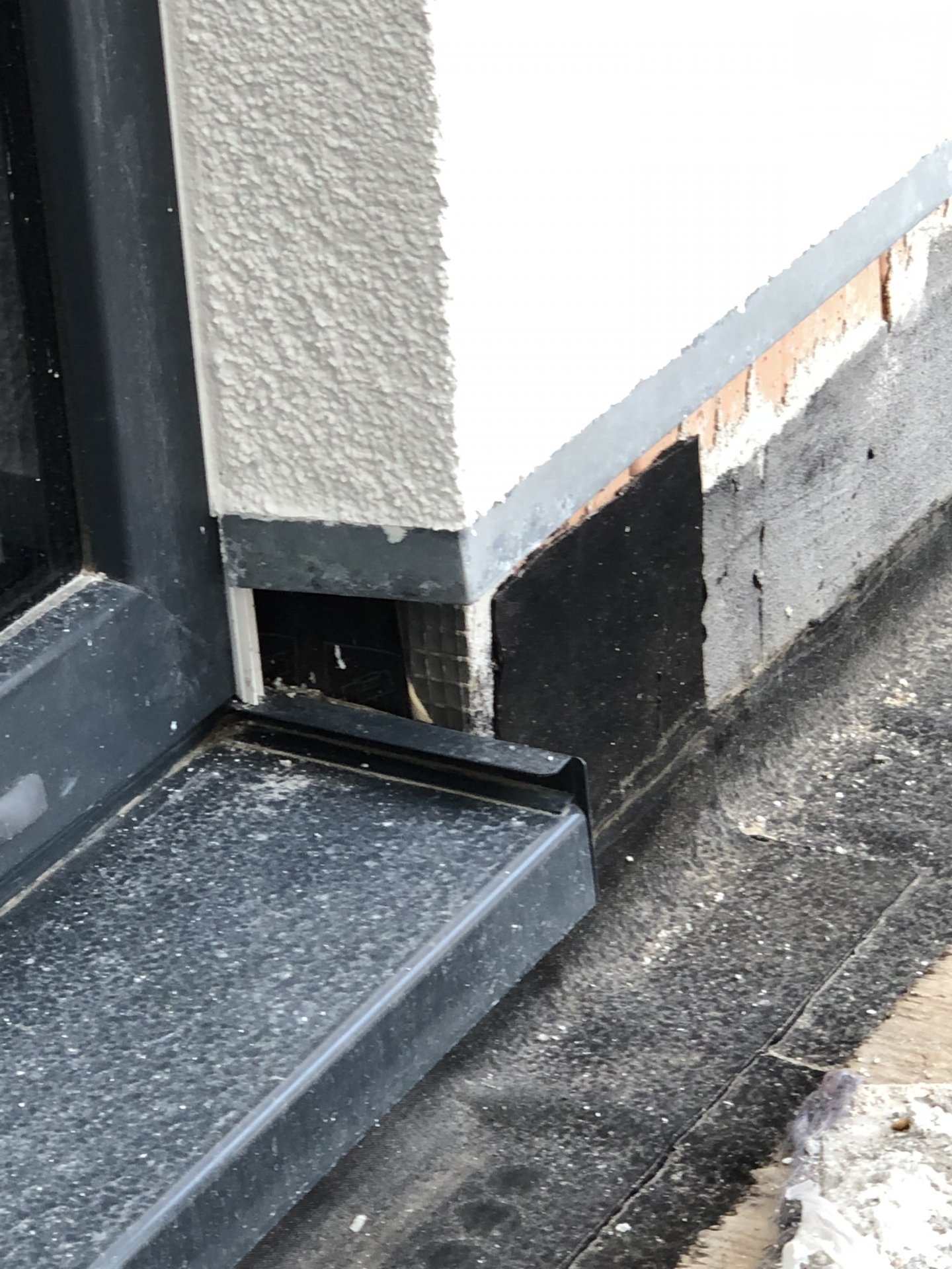

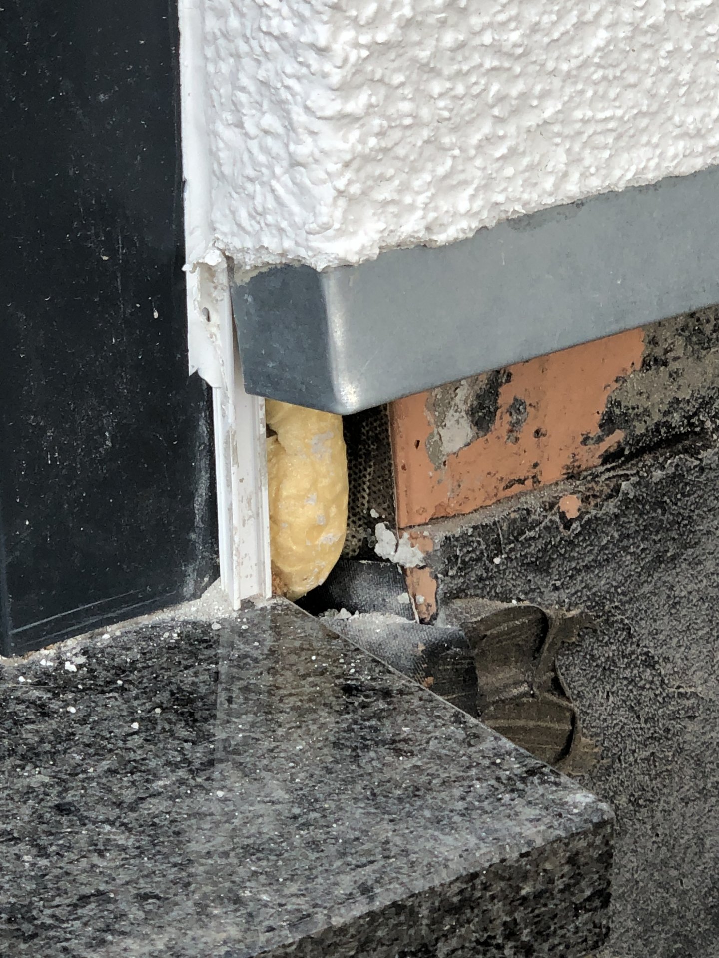

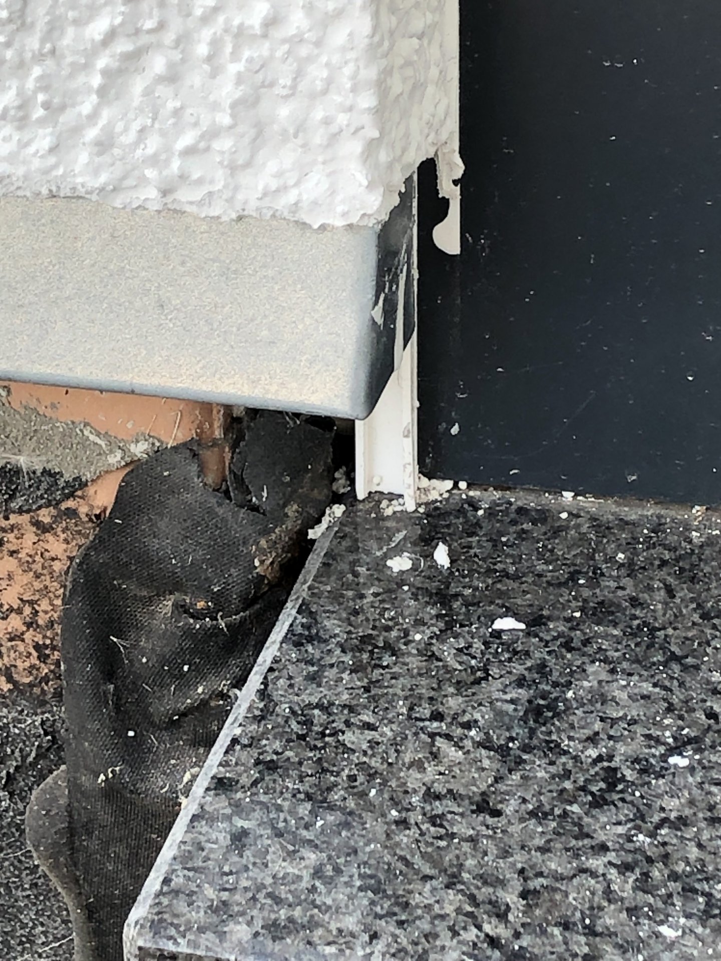

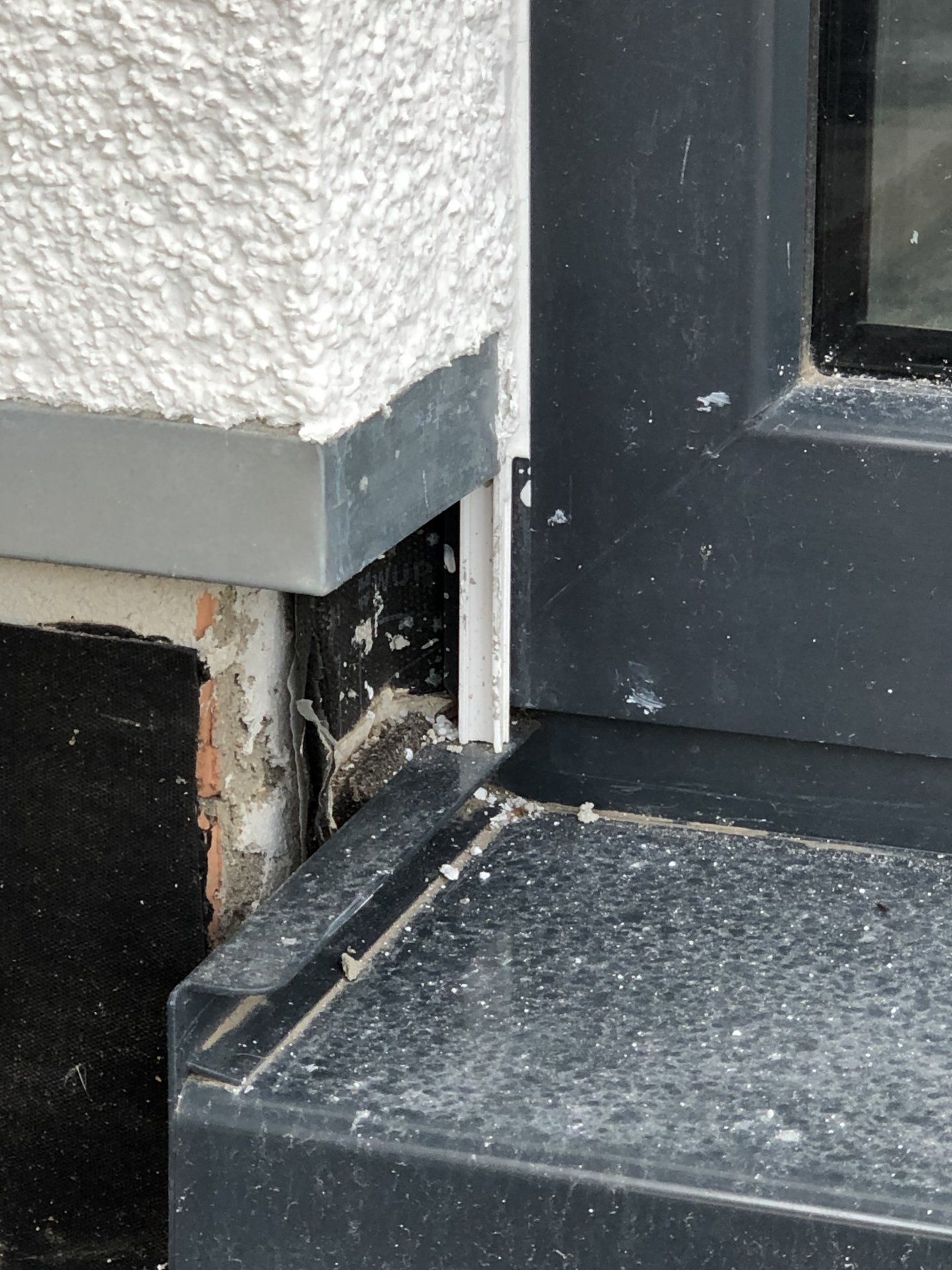

    Die beiden Fenster sitzen über dem Garagendach. Ser Putz hört mit eine Abschlussschiene 20 cm überm Dach auf weil die Abdichtung hochgezogen ist.
    Der Verputzer hat es jetzt folgend gelößt.
    ich bin der Meinung es wäre besser gewesen die Eckschiene bis auf die Fensterbank zu ziehen, So ist wine Abdichtung doch kaum möglich
  2. #2 Fabian Weber, 21.08.2021
    16.610
    6.628
    Mangelanzeige bei der Baufirma stellen.
    Abdichtungsanschluss des Fensters nach DIN 18533 falsch.
    Was sagt der Planer zu diesem Detail.
