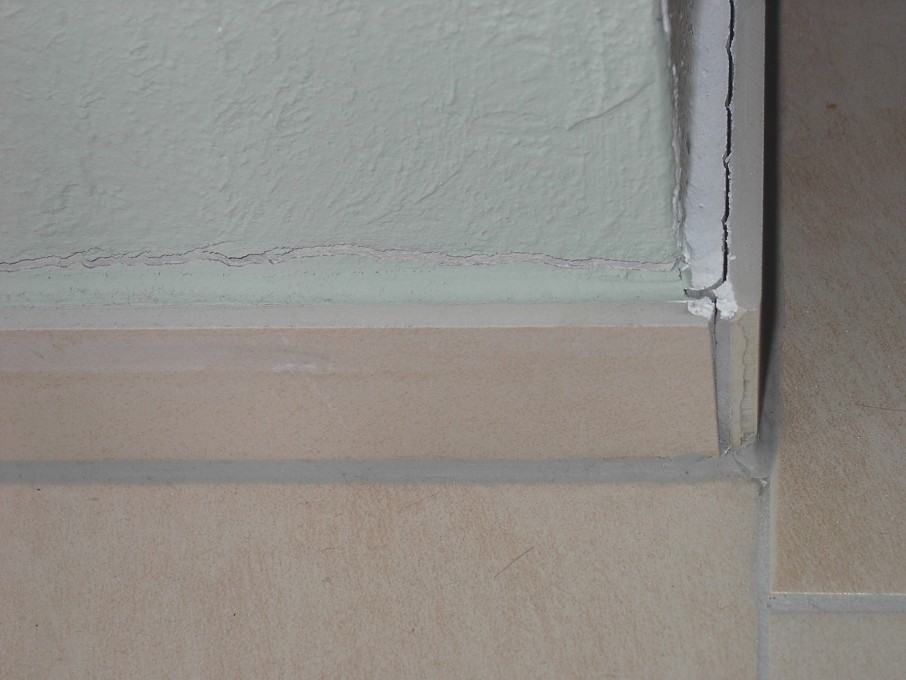

    In unserem Neubau (Bezug 11/2007) zeigen sich in fast allen Räumen oberhalb des Fliesensockels Risse im Strukturputz. Der Sockel wurde mit Fliesenkleber angeklebt und mit Fugenmörtel verfugt. Die Silikonfuge zwischen Boden und Sockel ist unbeschädigt. Weiss jemand dafür eine Erklärung bzw. wie sind diese Schäden zu beheben.

    Gibt es dazu Bilder?
    Sind die Risse im Putz oder im Übergang Sockelfliese / Putz.
    Nur Obergeschoss, nur Innenwände, nichttragende oder auch Außenwände?

    Die Risse sind an tragenden und nichttragenden Innenwänden. Die Risse befinden sich oberhalb der Sockel zwischen Sockel und Mauerwerk. Die Risse sind zwischen 3mm und 8mm breit. Die Sockelfliesen klingen beim Abklopfen teilwiese sehr hohl! Gerne würde ich auch ein Foto beifügen, jedoch tritt beim hochladen immer wieder eine Fehlermeldung "Fehler beim Hochladen" auf! Obwohl die Größe zwischen 160 und 180 KB liegt. Es ist weder als PDF oder JPG möglich.[​IMG]

    Sieht so aus als wäre der Sockel lose? Ist der Hohl wenn man davorklopft oder hat sich einfach die Acrylfuge verabschiedet?
  5. Josef
    Josef Bauexpertenforum
    15.05.2002
    13.416
    irgendwie hat´s für mich den Anschein als ob zuerst der Maler
    das 1te. Mal die Wand gestrichen hat dann die Sockelfliesen
    auf die Farbe gepappt wurden und dann kam der der letzte
    Farbanstrich drauf ???
    iss mein Anschein richtig oder lieg ich voll daneben ?

    Wenn man gegen den Sockel klopft, klingt es an wenigen Stellen hohl. Die Acrylfuge befindet sich zwischen Sockel und Bodenfliese und ist noch ok. Die Fuge oberhalb des Sockels ist aus Fugenmörtel.
    Zu Josef:
    Irrtum, die Wände wurden erst gestrichen, nachdem die Sockelleisten angebracht waren.

    Absinkender Estrich und Klebemörtel des Sockelplatten machen Tauziehen. Meist reisst das Tau (Die Silikonfuge) Hier hat der Kleber verloren.
