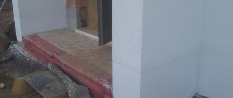

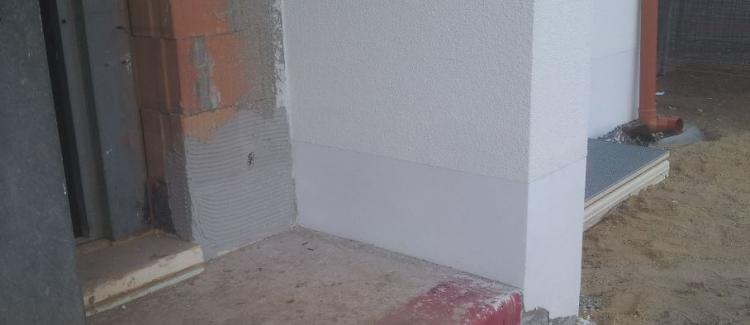

    kann mir einer helfen bzw. hat einer vielleicht einen Antwort drauf warum mein neuer Putz auf einmal einen dunkele Streifen bekommt!
    Gebaut wurde mit Poroton T8MW
    Dieser Streifen zieht sich nur ca. 5-8cm über Sockel und das nur an der Hausfront links und rechts alles OK. Garten-Seite = Regen-Seite auch alles OK.
    Sockel alles OK. Sockel ist abgedichtet mit Bitumen keine Flecken. Hauseingang ist überdacht aber auch hier Flecken!!!
    Das seltsame ist meine Garagenfront zeigt dieselben Flecken. Hier ist aber mit KS gebaut worden und zusätzlich wurde die Front noch mit Dämmplatten gedämmt, trotzdem Flecken!!!
    Dachte zunächst es ist nass geworden. Hab extra ein Feuchtmessgerät gekauft. Alles OK.
    Ich kann es mir leider nicht erklären wie so ein Fleck entstehen kann.
    Bitte um Rat!
    DANKE

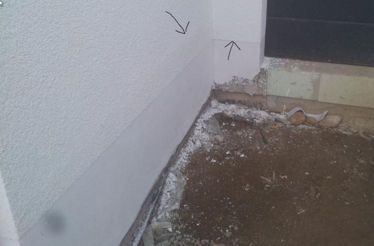

    Ja man sieht es schwer ...ist real deutlich schlimmer wie auf foto...über der glatten Fläche direkt drüber ...leichter dunkeler Streifen .....

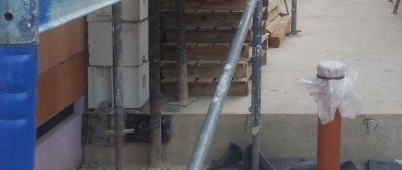

    Bild 5 sieht danach aus, dass die Bauwerksabdichtung nach DIN 19 195 nicht in Odnung ist und außerdem auch der Feuchteschutz des Putzsockels fehlt.
    Müßte sich ein Fachmann vor Ort ansehen. Die Bilder sind nicht hinreichend aussagekräftig. Was Du schreibst, ist unverständlich.

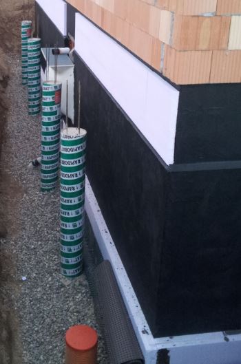

    Bauwerksabdichtung : Hinter Sockel sind Dämmplaten (Styrodor verlegt worden) Hinter Styrodor ca. höhe Sockelputz ende und Anfang Silikatputz wurde mit 2K Bitumendickbeschichtung (Superflex 10) vom Weber abgedichtet.(siehe Foto)
    Feuchteschutz für Sockelputz wird auch jetzt die Tage eine Flex Dichtschlämme von Weber (Superflex D2) angebracht.
    Leider bin ich ratlsos bei meine Fleckstreifen.
    Feuchte Flecken sind es nicht.Wurde geprüft.Restfeuchte auf Putz überall gleich.(Hauseingang ist überdacht , hat noch die ein Trofen Regen gesehe.)
    Flecken tauchen nur auf einer Hausseite auf! Straßen Seite (Hauseingang)

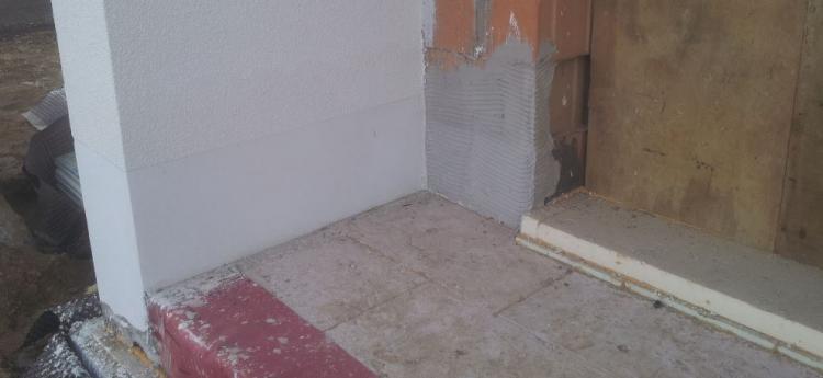

    Kann es sein dass vielleicht nur der Sockelputz etwas höher gezogen wurde und jetzt durch den Oberputz etwas durchschimmert (weil dunkler als der restliche Grundputz)?

    Würde ich auch denken ...aber glaube kann ich zu 99,9 % auschließen . Streifen ist nur Straßen Seite zu sehen Garten Seite bzw. uach Linke und rechte Seite nix. alles ok.
