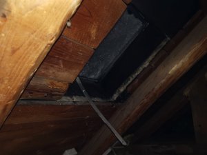

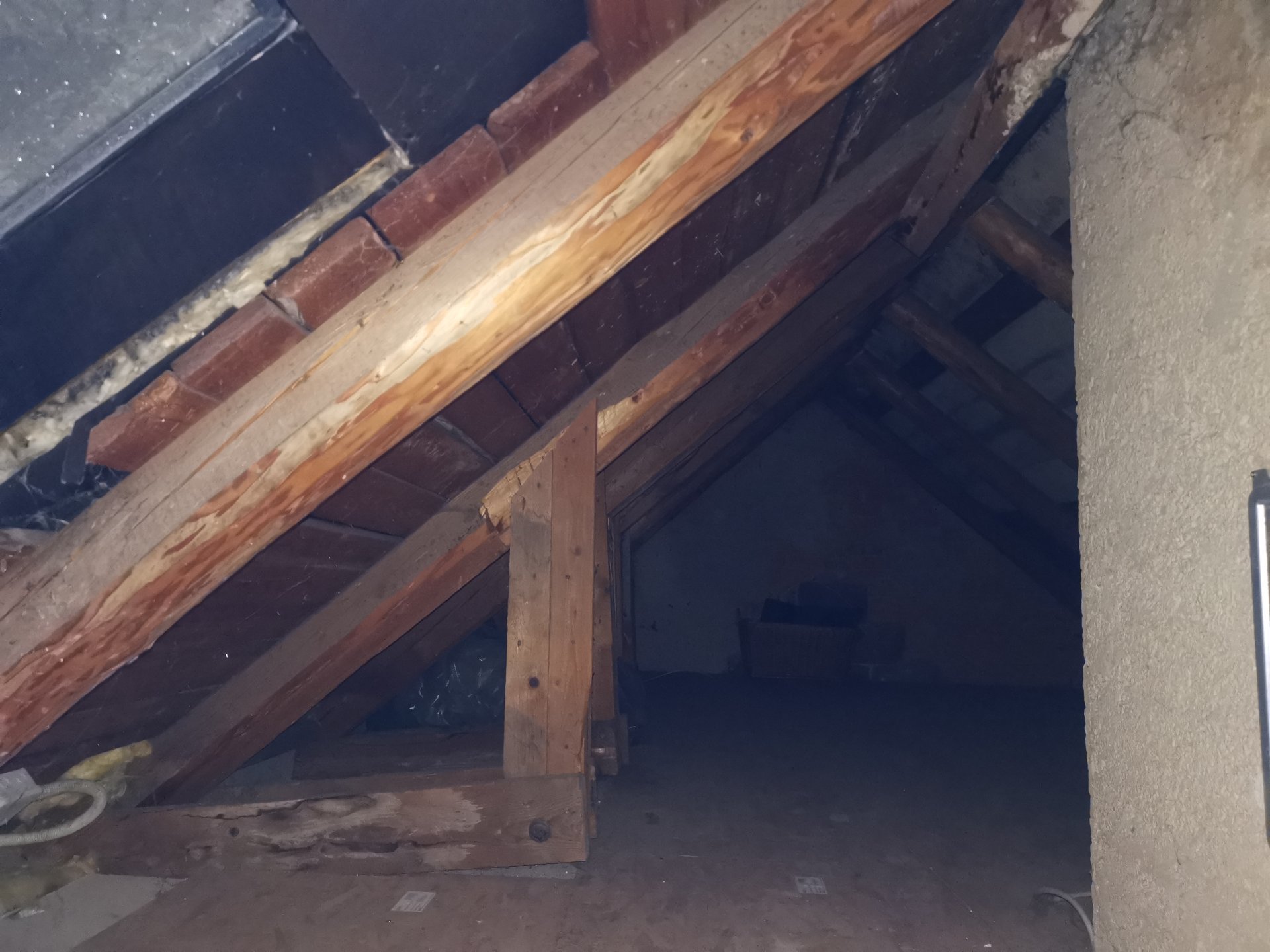

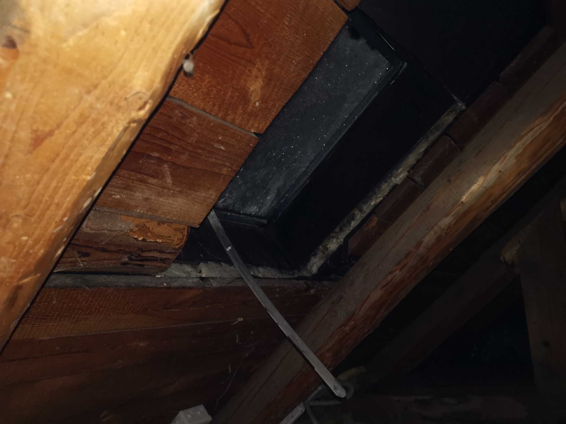

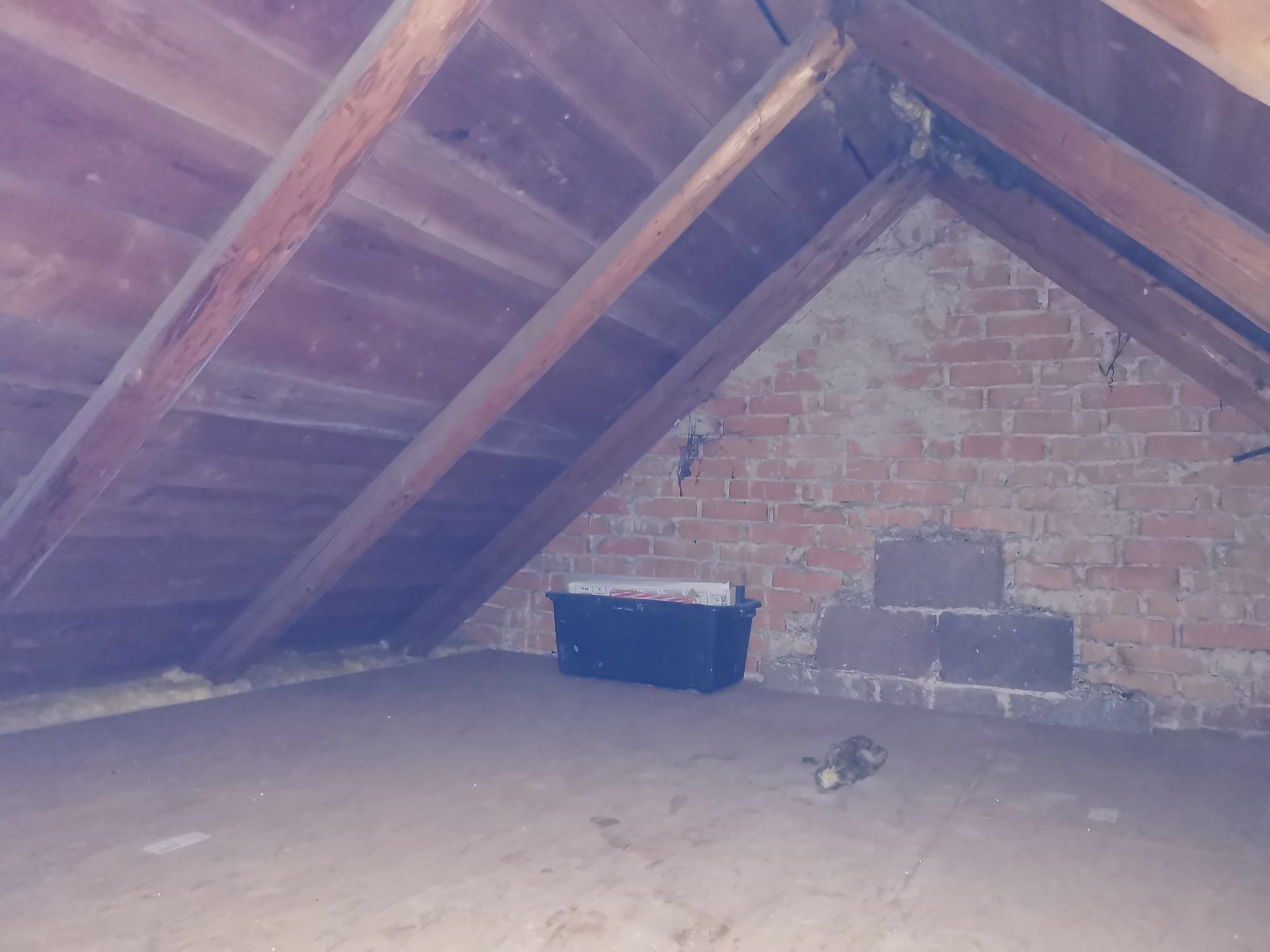

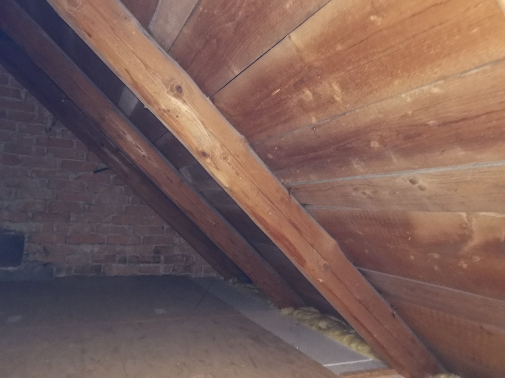

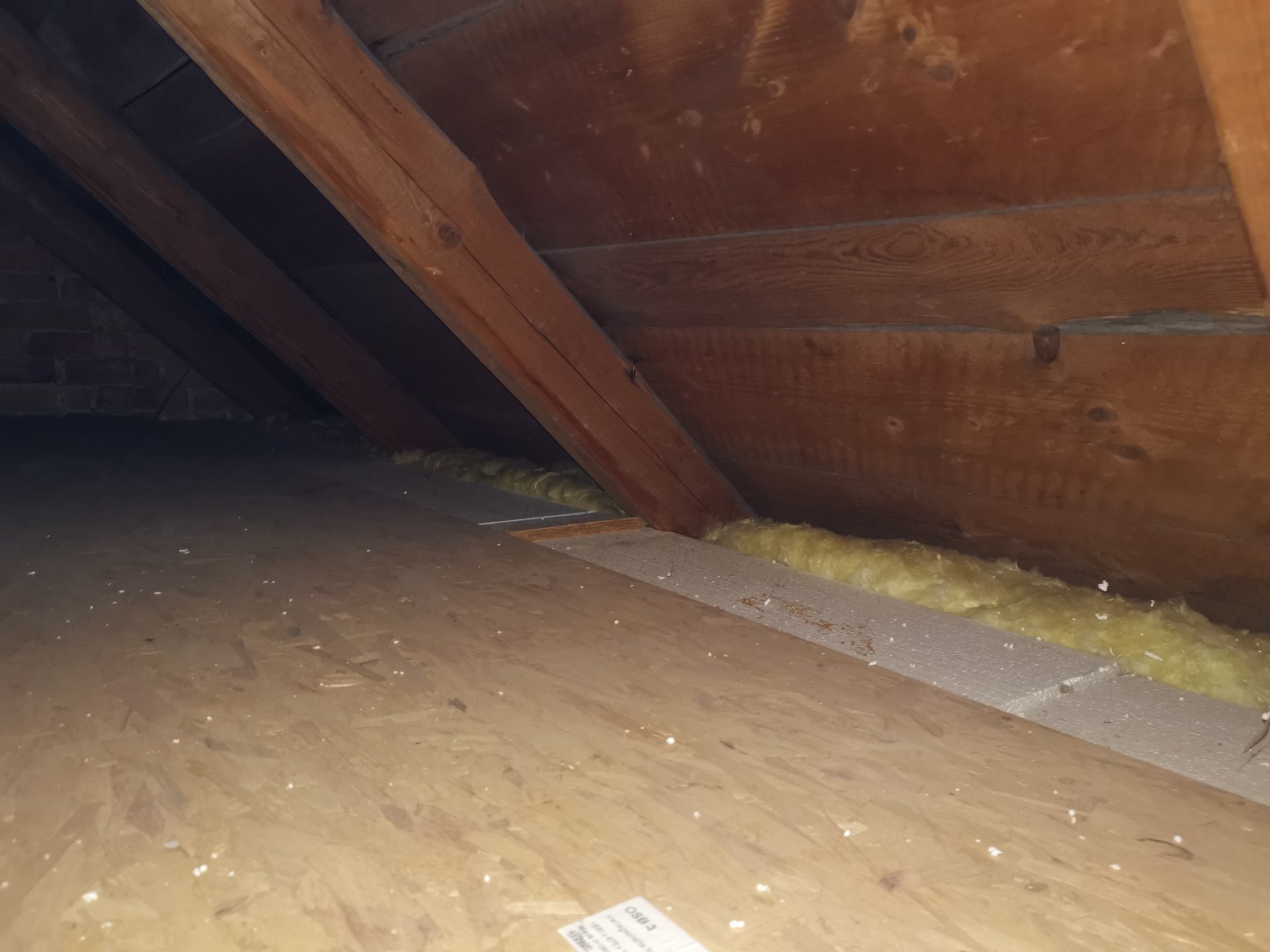

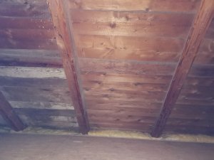

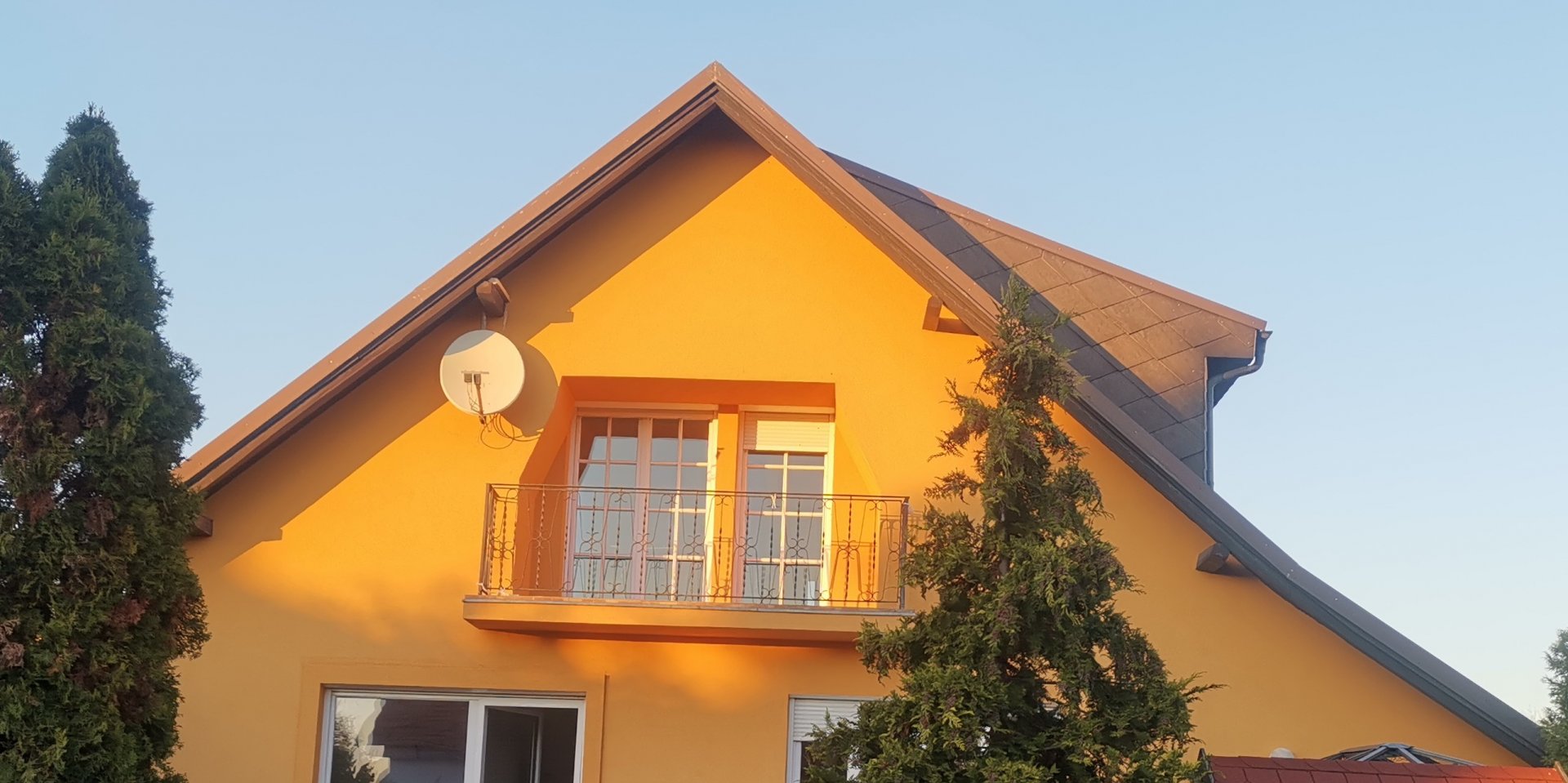

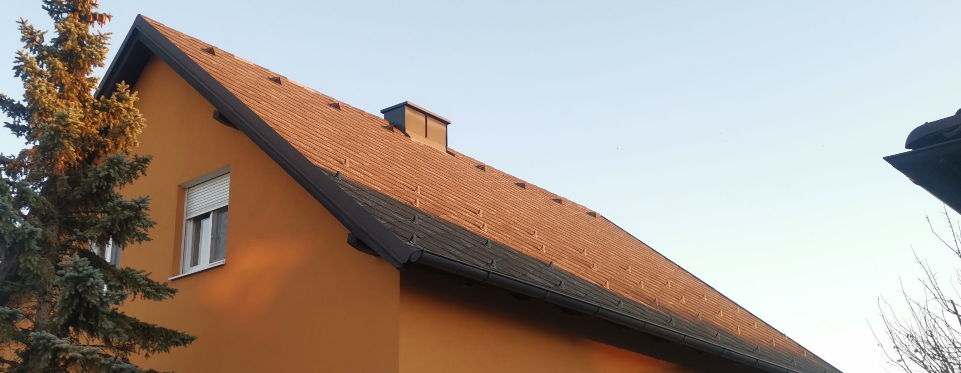

    Guten Morgen,

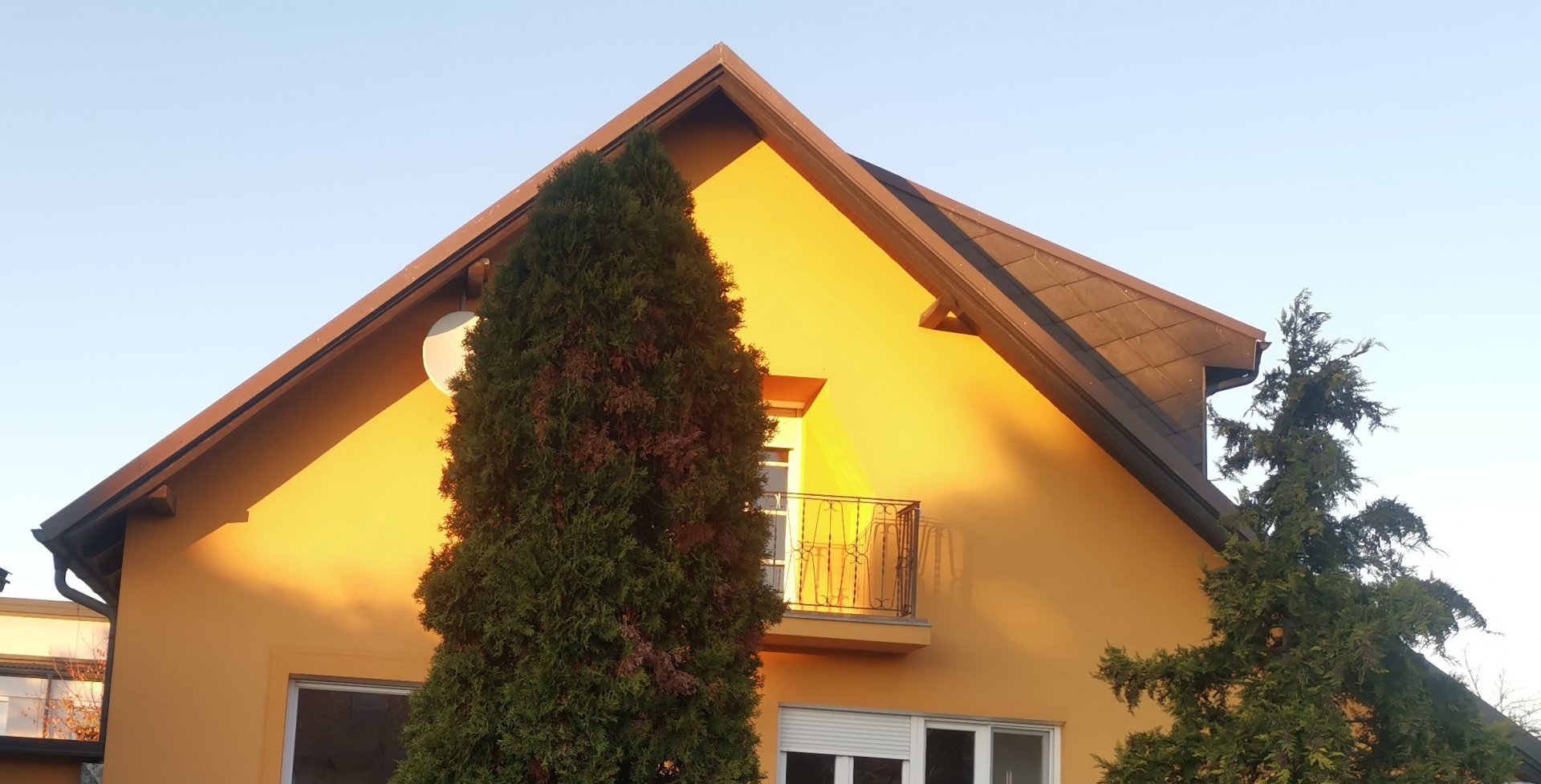

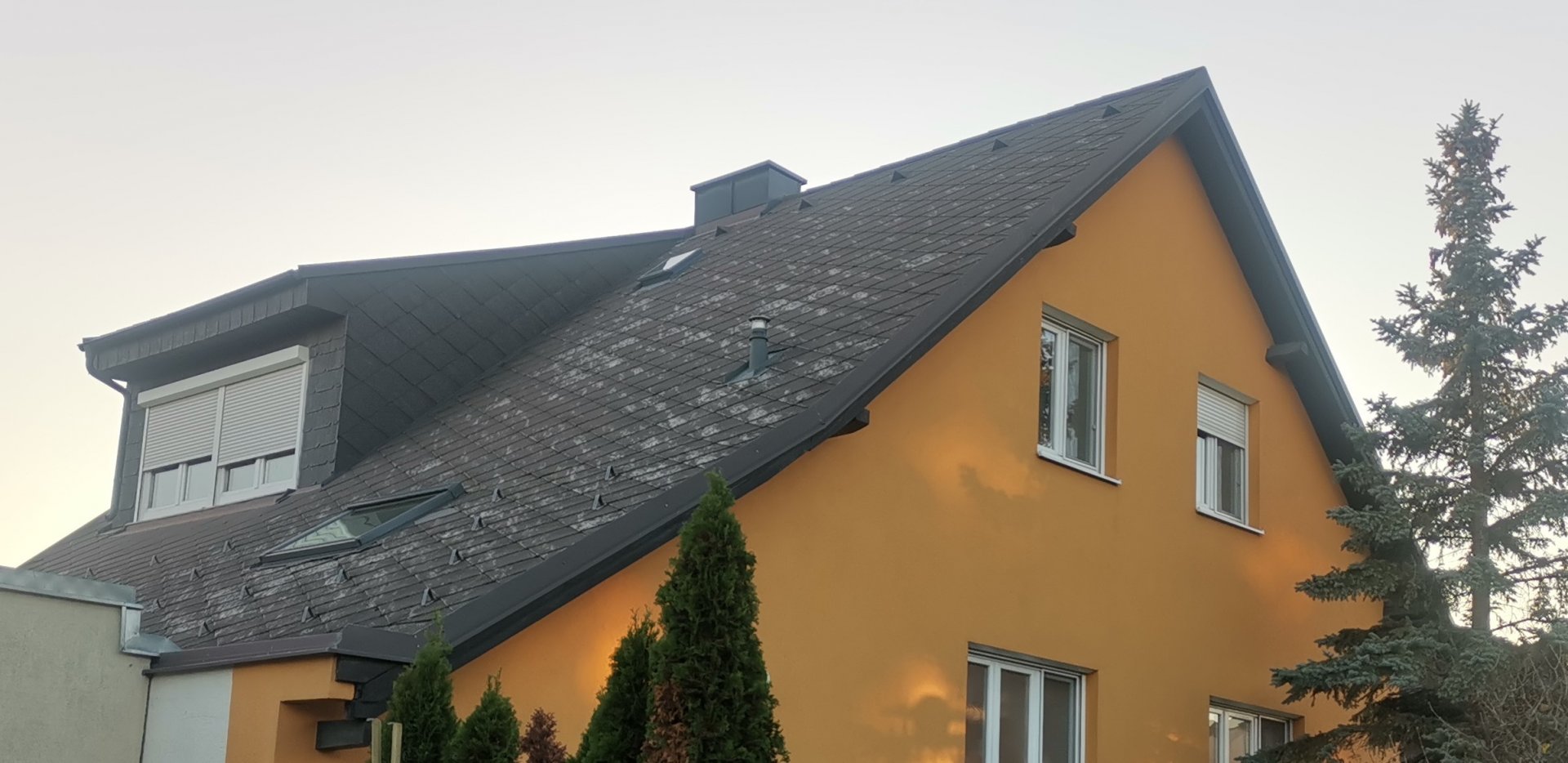

    ich bin neu in diesem Forum und habe gleich vorweg mal eine Frage. Eventuell kann mir hier weitergeholfen werden.

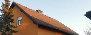

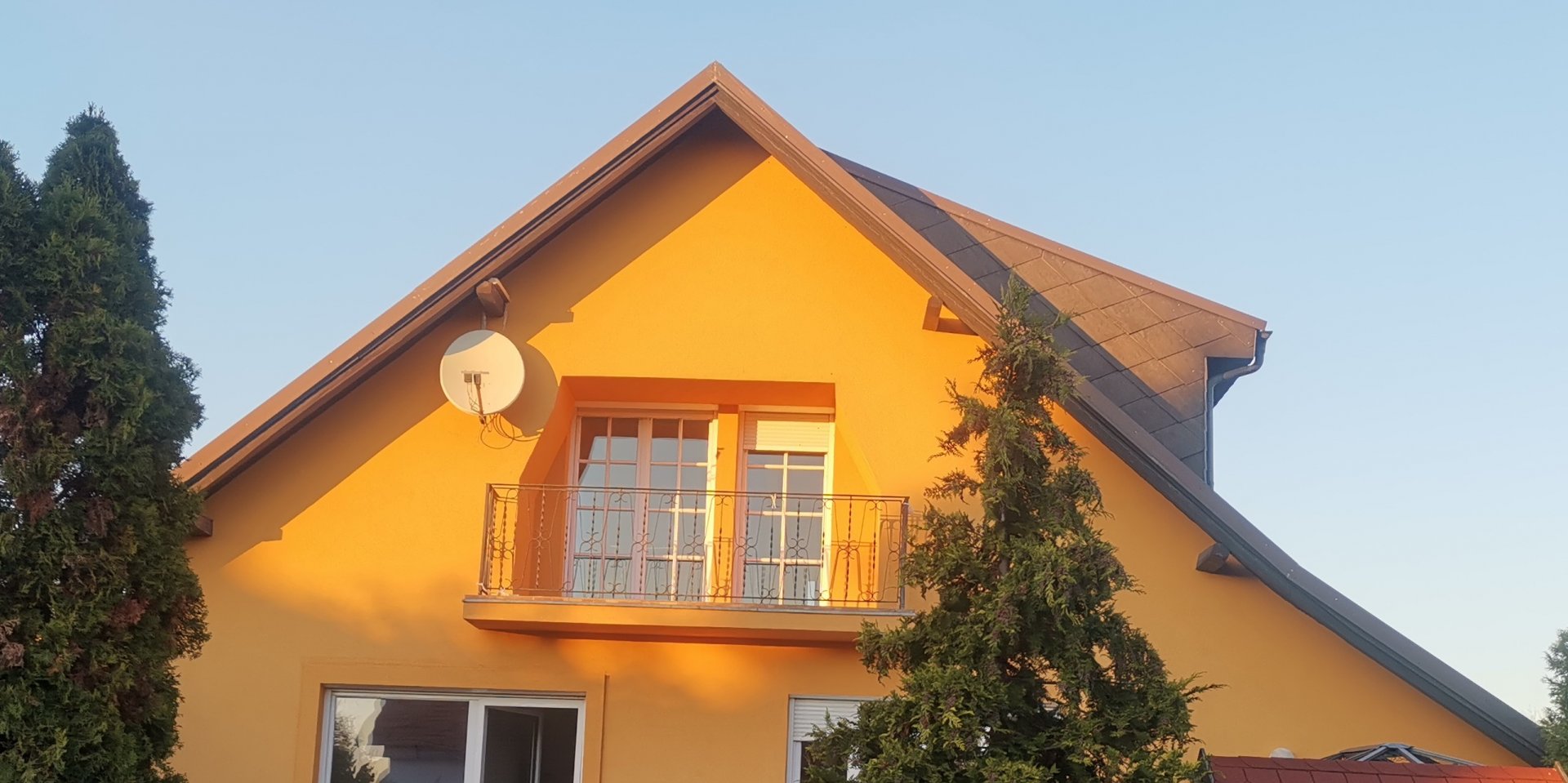

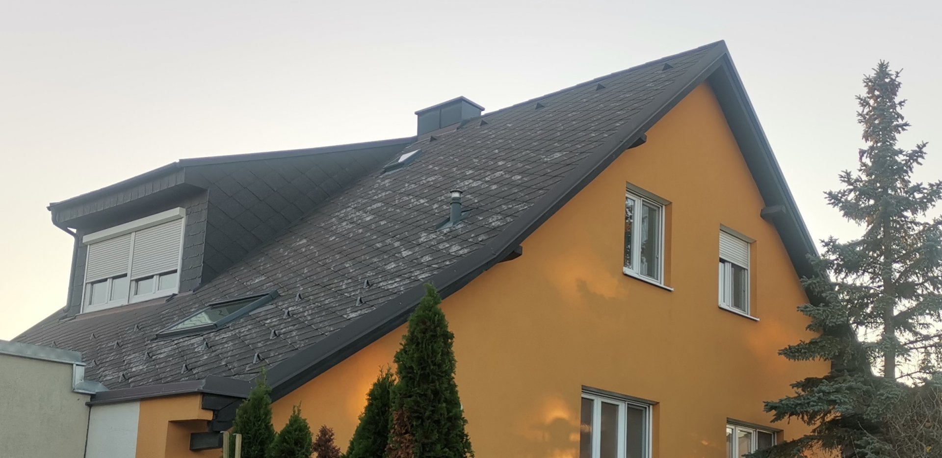

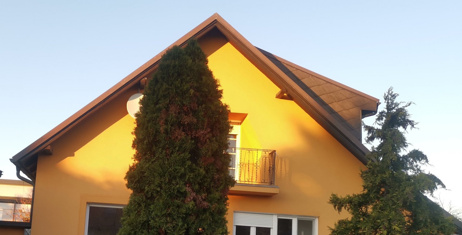

    Meine Freundin und ich habe und vor 2 Jahren ein Haus gekauft. Innen haben wir einiges hergerichtet/umgebaut usw. Jetzt würden wir gerne das whs in letzter Zeit schon sehr durchgekaute Thema Photovoltaikanlage angehen.
    Ich habe schon ein paar Angebote für die Komponenten inkluisve und exklusive Montage, jedoch würde ich zuvor gerne das Thema Dach/Dacheindeckung angehen.
    Das Haus wurde 1969 gebaut und über die Jahre immer verbessert bzw dazugebaut.

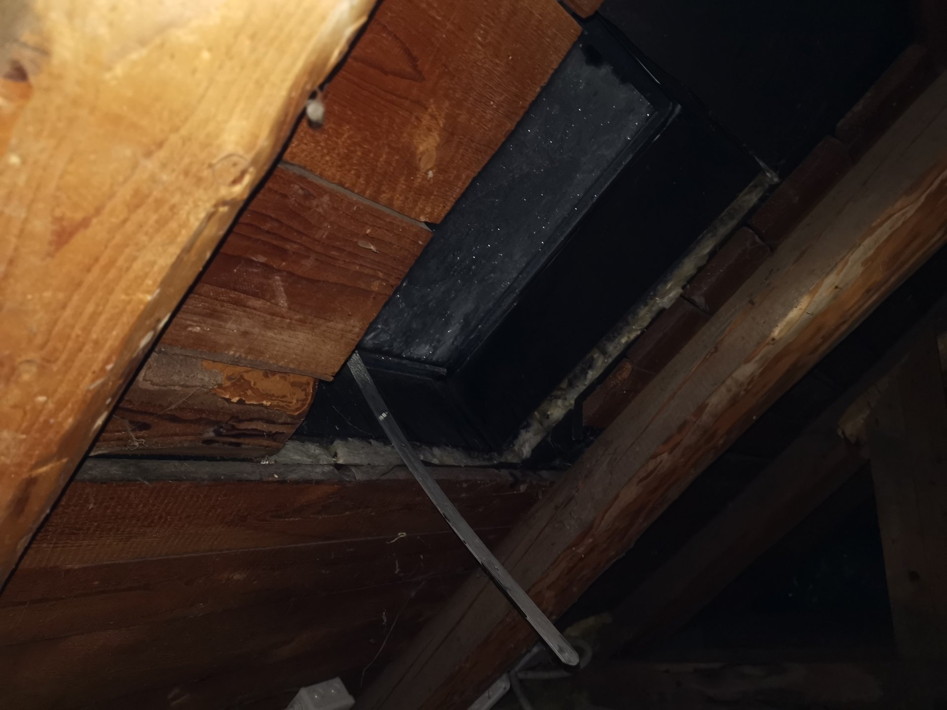

    Anbei ein paar Bilder. Mit Sicherhheit, kann ich sagen, dass wir alte Ethernitschindel platten mit Asbest als Dacheindeckung haben.
    Ich nehme an, dass diese whs noch die 1ten sind?

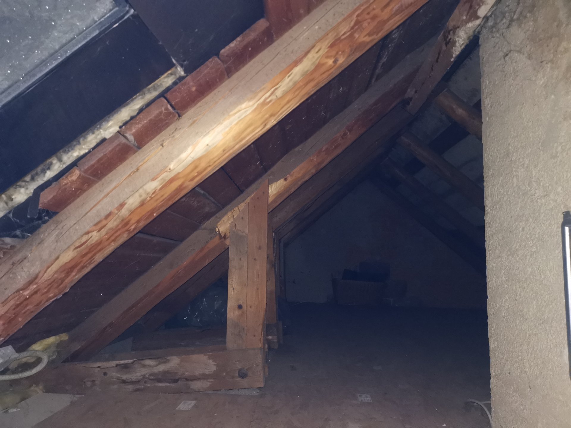

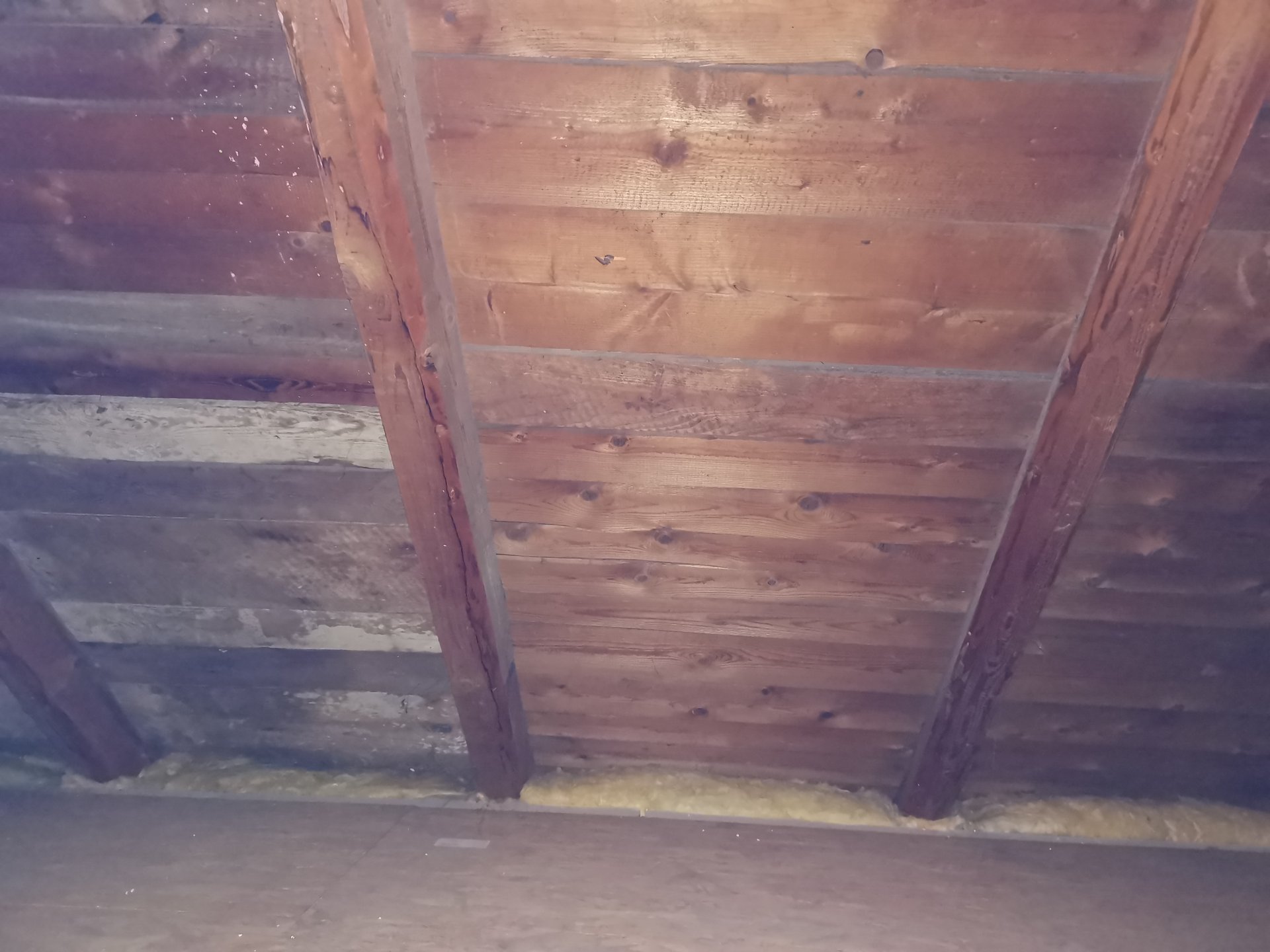

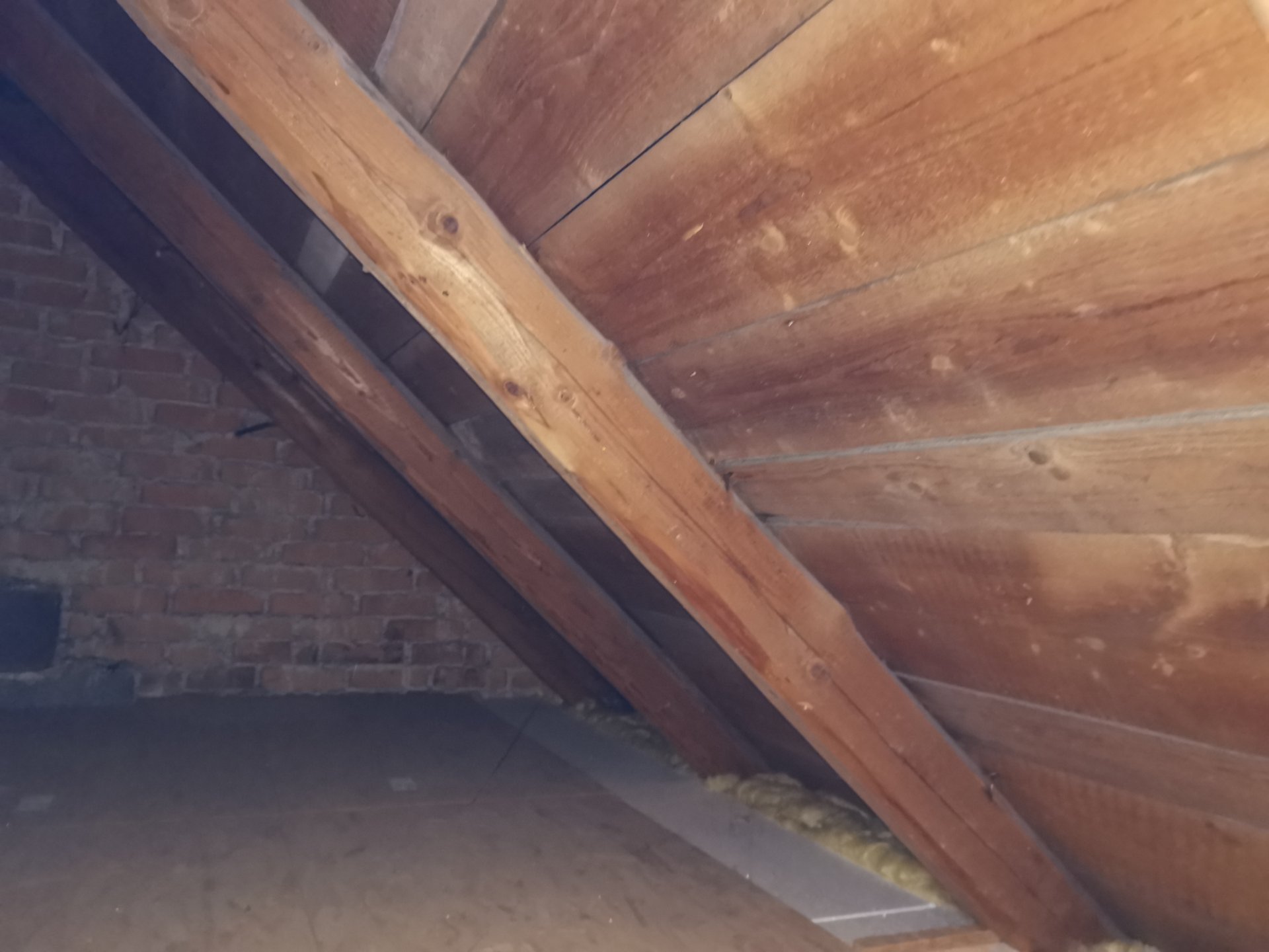

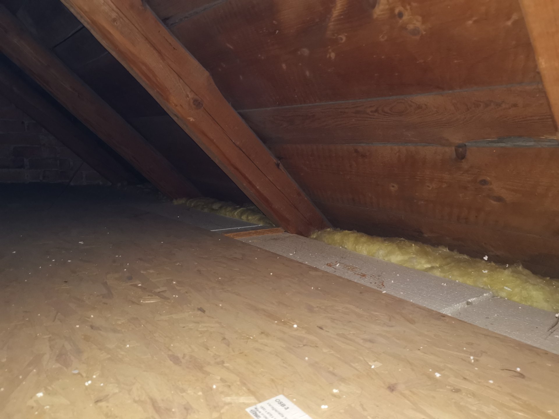

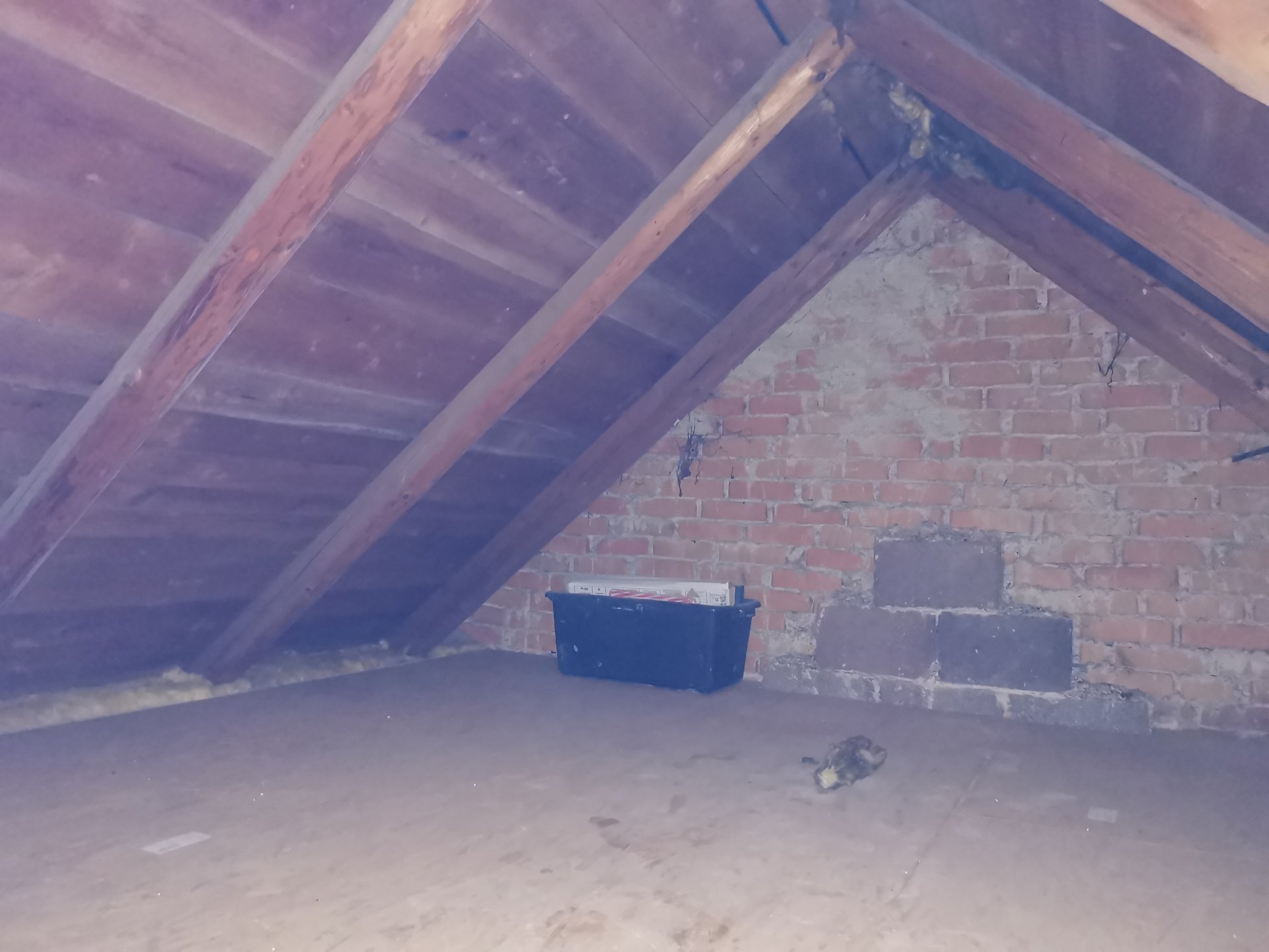

    Jedoch wurde am Dachstuhl schon am Boden Styropor zu Dämmung sowie von Innen am Dach mit Wolle gedämmt.
    und eine Holzschalung innen angebracht.
    Meine zwei Hauptfragen wären, zum Ersten ob es whs reichen würde "nur" eine neue Deckung zu machen --> Ziegel (Preiseinschätzung?)
    und wie whs ist es das der Dachstuhl das Gewicht einer zusätzlichen PV und Ziegel aushält.
    Kann man dies überhaupt so plausabel sagen?
    Danke für Eure Hilfen!
    LG Bernd

    Das bietet sich doch an: Wellblech und ein bisschen Dämmung als neue Dacheindeckung.
    Vorteile: Kosten, Haltbarkeit, Gewicht und die Montage der PV geht viel schneller und wird dadurch günstiger.
    Nachteil: Optik - aber da kommen dann ja eh die Module drüber.

    Eine weitere Belastung erscheint mir grenzwertig. Das sollte ein Statiker mal nachrechnen bzw. die alte Statik durchsehen.

    Bezüglich der Asbestplatten sollte man sich vorher genau erkundigen. Sonst wird es ein sehr teuerers Erwachen wenn die Männer in den weißen Anzügen anrücken.

    Ob das Dacht hält musst du einen Statiker fragen. Die Lust durch eine PV-Anlage ist nicht riesig, aber wenn das Dach an der Grenze ist dann wirds nix, ohne Maßnahmen. Bei mir auf der Scheune muss ich zB Firstpfette, Mittelpfette und noch ein paar Klein

    Thema Blechdach, hat jemand Erfahrung wie es hier mit der Lautstärke bei Regen aussieht?
    Nochmals eine Dämmung rein? meinst du weil dadurch ein Spalt entsteht und diesen sollte/müsste man gleich mit einem Dämmmaterial füllen?

    Laut oder lauter bei Regen sind Blechdächer nur, wenn sie quasi frei schwingen können. Für Wohnhäuser nimmt man da Sandwichplatten, da schwingt nichts mehr. Und das wegen der Dämmung habe ich gesagt, weil es (sorry) doof wäre, nicht zu dämmen, wenn man schonmal die Dachhaut aufmacht. Immer 20 Jahre vorausdenken. Denn man will da ja 100 Jahre nicht mehr ran.
    Die Dämmung hält dann auch den letzten Rest von möglicher Geräuschbelastung ab. Wobei ja eh >80% mit PV bedeckt sein sollten.

    Ja gedämmt ist es laut den Fotos schon dazwischen, oder meinst du gleich erneuern?
    Ja Garage gibt es eine aber die is leider meistens im Schatten außerdem sind Tujen und das Nachbarshaus relativ nah, welche auch Schatten werfen...dort hätte dort an Solar gedacht, damit es wenigtens etwas genutzt wird.

    Solarthermie lohnt sich schon auf Süddächern nicht, daher würde ich das jetzt nicht unbedingt noch in den Schatten stellen wollen. Anders ausgedrückt: Wenn sogar Solarthermie läuft, läuft PV dreimal (die braucht nämlich keine direkte Sonne).
    Aber wenn die grundlegenden Fragen geklärt sind, können wir uns ja nochmal mit Luftbild, Fotos, PVGIS und/oder PVSol die genaue Auslegung der Anlage anschauen.
    Und ja - ich schätze, dass es sinnvoll ist, die Dämmung zu erneuern. Mglw. ist es sogar notwendig. Ich kann das jetzt auf den Bildern nicht erkennen, wie viel und wie alt das ist. Aber das bisschen zusätzliche Dämmung ist einfach nicht der große Batzen, daher wäre es Quatsch, die Chance nicht zu nutzen.

    Da hat wohl jemand nicht gewusst, obs hinten oder vorne juckt? Dach und oberste Geschossdecke zu dämmen, ist bei einem unbeheizten Dachspitz Unsinn. Viel kann aber unter den Dachschrägen nicht sein, wenn die Sparren noch rausschauen.
    Ob das Dach die PV noch tragen kann muss ein Statiker beurteilen. Das kann ein Forum nicht leisten. Auf asbestöse Platten würde ich aber keinesfalls aufbauen. Das wäre töricht.

    Ich habe länger gerätselt, aber ich denke das "Dach mit Wolle gedämmt" mein keine Sparrendämmung sondern lediglich den Randbereich der Geschossdecke. Hier steht das Styropor nur bis zu den Sparren, die Bereiche zwischen den Sparren und der Schalung sind mit Wolle verfüllt. Die "Holzschalung innen" ist wohl eher das OSB auf dem dem Boden. Verwirrend, aber nur so macht es Sinn mit den Bildern.
