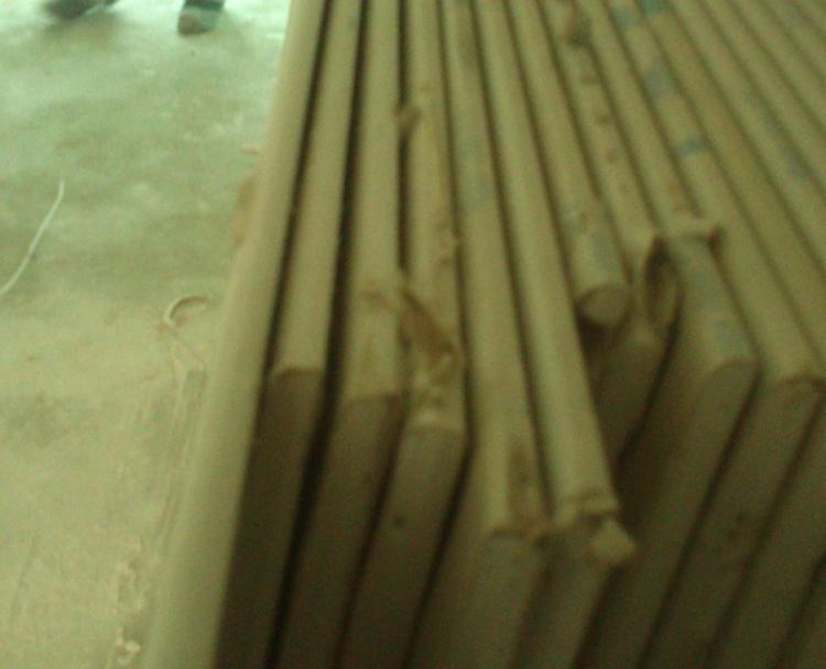

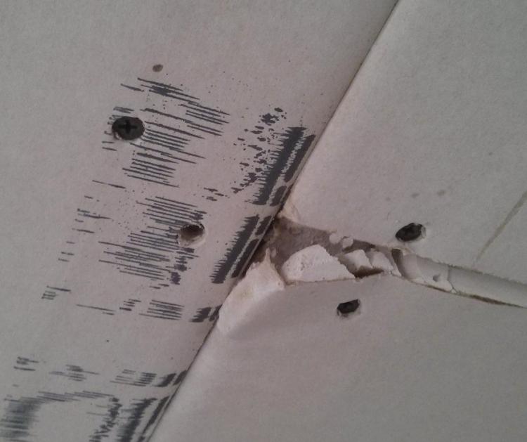

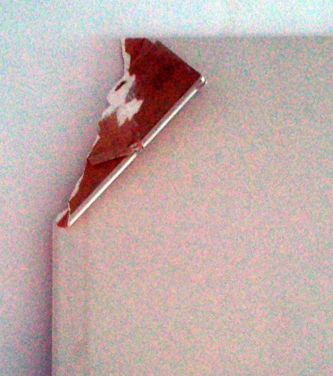

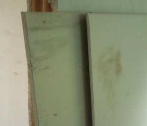

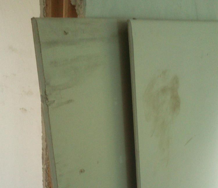

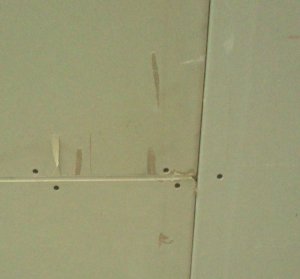

    Frage an die Fachleute:
    Wir streiten uns gerade mit dem GÜ über die Ausführung der Trockenbauarbeiten an der Decke. Muss ich Gipskartonplatten akzeptieren, die schon bei Lieferung deutliche Schäden aufweisen (angeschlagene Ecken und Kanten, Schäden in der Kartonage, Schuhabdrücke auf den Flächen)? Diese sind angeblich neu und wurden nur aus dem Lager geholt.
    Und ist es üblich/in Ordnung, dass die angeschlagenen Ecken so verbaut werden?

    Ich denke wichtig ist, ob die Platten die ihnen zugedachten Aufgaben erfüllen. Wenn ja, dann handelt es sich um keinen Mangel.

    Es kommt auf das Endergebnis an!! Allerdings die Verschraubung auf dem letzten Bild sieht nicht gut aus. Skepsis ist angebracht.

    schön ist das nicht, aber kein Mangel,
    die Schrauben im letzten Bild sind zu weit eingedreht, hier könnte es zu Schäden kommen

    Wenn ich neue Platten bezahle, kann ich doch einwandfreies Material erwarten und nicht Platten die vielleicht schon ein paar mal von einer Baustelle zur nächsten transportiert wurden.

    ist zwar richtig, hat aber normalerweise keinen Einfluss auf das Endergebnis, außer er arbeitet so wie die Platten aussehen

    Ohoh. Da könnte ich bei mir auch noch einen Mangel entdecken... Welche Konsequenz können die zu weit eingedrehten Schrauben haben?

    Erwarten darfst Du ja, wenn Du sie aber nicht bekommst und Austausch abgelehnt wird, dann was? In einem Gerichtsprozess wird dann vermutlich herumgeeiert, dass die Platten auch so die ihnen zugedachten Aufgaben erfüllen usw. - und dann? ;-)

    mal einfach ausgedrückt: die Festigkeit einer GK Platte wird durch den Karton erreicht, wenn die Schrauben durch den Karton geschraubt sind ist diese weg, bei 1-2 Schrauben kein Problem, aber bei allen? Muss nicht, kann aber sein, dass die Platte irgendwann der Schwerkraft folgt
    Moderne Bauschrauber kann man exakt einstellen, dass die Schraube versenkt wird aber ohne der Karton zu beschädigen
    auch schrauben muss man können....

    Da gebe ich Dir sogar teilweise Recht. Allerdings (um die Vorgeschichte noch hinzu zu packen), es gab schon mal eine Liefgerung von einwandfreien GK-Platten. Die hat man allerdings im Regen liegen lassen statt sie ordentlich zu verstauen und versucht wohl den Schaden teiweise wieder wett zu machen, indem man uns minderwerte Ware verbaut.

    Wie hoch darf denn der Anteil an zu tief verschraubten Löchern bei einer Platte sein, bis es bedenklich wird. Oder: kann man das noch retten, indem zB in der Nähe eine weitere Schraube richtig gesetzt wird?

    Einen "Anteil" von durchgebrochenen Schrauben sollte es eigentlich nicht geben, aber wenn an solchen "Fehlstellen" in (weitgehend) vorgeschriebenen Abständen richtig versenkte Schrauben sind, hat das auf die Haltbarkeit insgesamt keinen Einfluss.
