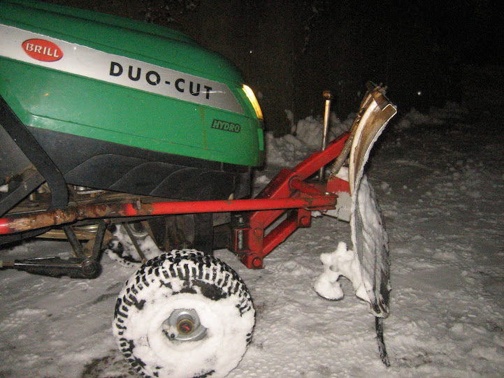

    Ich habe einen Rasenmähertraktor mit Räumschild und die Hartgummikante geht am Pflaster immer schnell kaputt.
    Habt ihr Erfahrungen mit Förderbandgummi? Also das weichere Zeug mit Fasern drin? hier kippen die Steine halt immer ein bisschen und so hab ich immer Kanten wo es vorhaut...
    Da wäre eine weichere Kante von Vorteil denk ich mal und faserverstärktes Gummi ist scherstabiler...

    Als ich ein Schiebeschild für den Iseki zusammengebaut habe, habe ich Silomattengummi genutzt. Flex genommen, ein Stück abgetrennt (welch sauerrei) und dann an das Schild verschraubt. Förderbandgummi dürfte etwas dünn sein. Der hat ja max 1 cm, da kannst du keine hohe Schürfleiste machen sonst klappt er um.

    Was ist mit Polyurethan Schürfleisten? Die sollen länger halten.

    du weiss garnicht , wie steiff förderbandgummi und abschürffest sein kann (vom richtigen förderband )
    ich hab sowas in meinem früheren leben schon gemacht , klappte super .

    also wenn ich an förderbandgummi denke welchen ich kenne (tagraft) dann nope. wobei, andererseits hier geht es auch nur um einen rasentrecker. der schiebt keine butter auf dem brot breit, von daher, könnte evtl doch funktionieren.

    Hat einer eine Idee für Förderbandgummi? Wo kann ich sowas bekommen? 10 - 15 mm würd mir ja völlig reichen... Dann schabt es halt nicht SO hart...

    wenn ich welchen für die rüttler brauche geh ich im nachbarort zum lama händler, die haben die in meterware liegen.

    ansonsten , baumaschinenverleiher habend as auch oft liegen. eben auch für die rüttler.

    ob nun die vom hersteller für das 10fache angebotene gummiunterlage oder den gummi, das macht keinen unterschied.

    vom winkel her passt das schild. probier es halt aus mit dem förderbandgummi. bei dem kleinen schild sollte es evtl gehen ohne das er umklappt je nachdem wie weit du ihn unten rausstehen lässt.

    Naja, das Schild ist schon viele Jahre im Einsatz... Die Räumkanten sind halt um und original sind die teurer als im Puff... Ausserden scheren die einfach ab an der Kante...

    Vulkolanleisten sind recht teuer aber halten ne Menge aus.
    Förderbandgummi müsste auch funzen.
    Frag mal bei deinem Straßenbauamt nach, die haben an ihren "großen" Schiebern auch solche Gummis dran und wenn die abgemacht werden würden die für deinen Traktor immer noch dicke reichen.

    Strassenbauämter haben nix Gummi oder ähnliches dran. Die haben Stahlschürfleisten.
