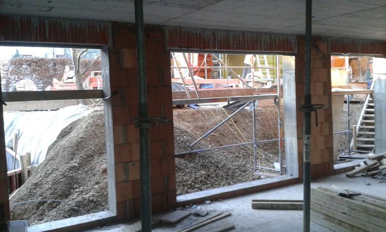

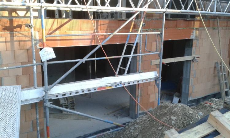

    an der Südfassade einer tiefliegenden Wohnung mit viel Fensterfläche wurden Raffstorekästen
    unter die Decke gebaut, die allerdings 30 cm Höhe haben und entsprechend viele Licht wegnehmen.
    Ich bin damit nicht zufrieden, man hätte wohl auch so planen können, dass sie etwas höher liegen und
    z.T. in die darüberliegende Decke integriert werden (nicht optimal vom Architekten).
    Was kann man jetzt noch tun ? (s. Fotos)
    - Aufmeißeln der Decke und höher setzten ist wohl SEHR aufwendig..
    - ganz entfernen und Aufsatz-Raffstorkästen außen einbauen, ca. 20 cm höher?
    - andere Ideen?
    Die optimale Belichtung der Südseite wäre mir doch sehr wichtig.
    Danke für wohlmeinende und qualifizierte Ratschläge.

    Wurde dieses Planungsdetail nicht mit dir durchgesprochen? Scheint ja doch von großer Bedeutung für dich zu sein. Wundert mich, dass man über solche Dinge nicht mit dem Planer redet.
    - Nachträglich an der Decke rumwerkeln? Wohl kaum...
    - Sicher möglich, wer trägt die Kosten? Wie lange ist die Lieferzeit der VORsatzkästen? Sind die Fenster schon bestellt? Wie ist der Außenwandaufbau? Nur noch Putz? ;)
    - Nein, denn dafür ist es eigentlich zu spät. Das Detail ist ja bereits ausgeführt.
    An sich finde ich einen Sturz von 30 cm auch nicht wirklich störend und Mehrwert für die Belichtung des Raums bei Fenstern bis UK Decke sollt hier auch eher zu vernachlässigen sein.

    was wurde überhaupt im detail geplant?
    setz die kästen außen davor. kommt der sonnenschutz nach innen, wird im sommer die bude aufgeheizt!

    Du hast bereits Aufsatzkästen. Was du meinst sind Vorsatzkästen.
    Geht bestimmt, aber nicht ohne erheblichen Aufwand und Kosten.
    - Aufsatzkästen rausreißen (Bezweifle, dass diese das unbeschädigt überleben).
    - Auflager ausmauern.
    - Dämmziegel im Bereich der Fenster vor der Decke rausreißen.
    - Passendes Fenster und Vorsatzkastensystem (Dies wird man nicht überputzen können, bleibt also sichtbar) suchen. Auf ausreichend Dämmung und konstruktiv richtigen Einbauort/art achten.
    - Das ganze mit dem Statiker, dem Energieberater, dem Architekten, dem Bauleiter, dem Fensterbauer, dem Gipser, etc. absprechen.
    Ohne jetzt dein Detail im Detail zu kennen, nur mal aufgerissen, was das alles bedeuten könnte.

    der TE hat doch die planungsalternative beschrieben?
    es geht nahezu ohne verlust an lichter höhen - wenn man
    das vorher plant. es geht aber auch dann sicher nicht
    kostenneutral.
    ob im gezeigten bereich neue raffis höher eingebaut werden
    könnten, müsste (auch anhand der pläne des aufsetzenden
    geschosses) geprüft werden.

    Ich würde mir viel mehr Gedanken machen wie du die Fenster in dem Dämmstein befestigst, sieht nicht so aus als hätten die Maurer da einen Laibungsstein gesetzt, wie soll den die Schraube in der Dämmwolle das Fenster halten???
    Und ich würde Scheiben verwenden die mehr LICHT durchlassen (Weissglas)

    Also ich finde, dass bei einer solchen Deckenhöhe und dem Sturz durchaus genug Licht reinkommt. Ich glaube nicht, dass bei einer Veränderung Kosten und Nutzen einander gegenüberstehen werden. Dein Haus steht anscheinend tiefer und da wirst Du nie diese Lichtausbeute haben. Abgesehen davon, dass es aufgrund der flachstehenden Wintersonne (wo auch immer die sich gerade versteckt) in einem tieferliegenden Haus auch nicht soooo die Lichtausbeute gibt. Ich glaube, dass Du Dich da aufgrund der Jahreszeit ziemlich täuschst. Es ist schlichtweg überall gerade nicht besonders hell. Zudem steht noch das Gerüst davor. Wie ist denn der Aussenbereich vor den Fenstern geplant? Das ist vermutlich auch noch nicht der Endstand, oder?

    Warum hat man nicht einfach die RBH um eine Ziegelreihe höher ausgeführt?
    Die spätere lichte Raumhöhe OKFFB ist bei dir ca. 2.45-2.48m, wenn du 15-16 cm Estrichaufbau hast, und das auch nur, wenn du die Decke nicht verkleidest.
