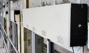

    heute bei der Fertigstellung der ersten Etage sind auf folgendes Problem gestoßen.
    Unser Mauer meinte, dass für die Fenster wo die Rolleden kommen, soll eine Aussparung nach oben von etwa 30cm geben. Genau bis zu der Decke. bei den Fenstern, wo die Raffstore kommt, soll es keine Aussparung geben.
    Das Haus wird später verklinkert und ich dachte, dass die Jalousie so ähnlich wie Rolläden nach oben in den Fach hoch fährt und hinter dem Klinker im Kasten versteckt wird.
    Wenn wir laut Mauer keine Aussparung machen, dann wie werden die Raffstoren angebracht??

    Der Raffstore liegt wahrscheinlich in der Dämmebene zwischen Wand und Klinker oberhalb des Fensters. Die Radfstore-Lamellen werden ja gestapelt und nicht aufgerollt und somit ist das Paket Lamellen ja nicht so breit wie die Dämmung.

    Das glaub ich nicht Fabian der Raffstore Kasten hat zwar eine kleinere Öffnung aber trotzdem schließt das Fenster an und die Öffnung sollte auch bei mind. 100mm liegen bei der 80er Lamelle, eigentlich sind das ja fast baugleiche Elemente und gedämmt ist der Raffstore Kasten ja auch .. also wirklich grosse Abmessungunterschiede hat es da nicht....

    Axxo ganz vergessen je nach Raffstore Element muss dieses zum Teil zwingend mit seinen Anschlusseisen in die Decke mit betoniert werden, zum Beispiel von Bero...

    So meinte ich. (siehe Bildchen).

    Hab da nur eine Bohle an die Betondecke gedübelt - wenn er denn eine Decke hat, sonst so wie Fabian auf dem letzten Bild hat.
