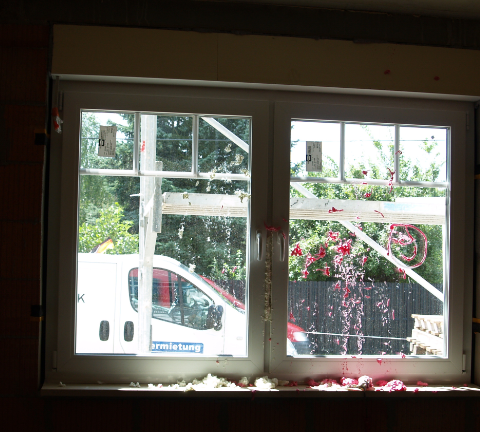

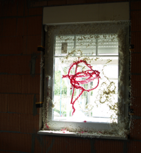

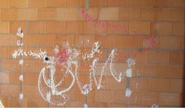

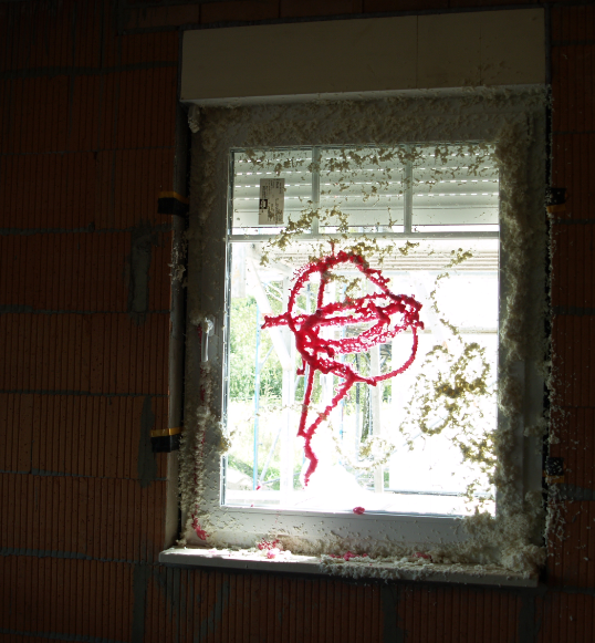

    Hallo liebes Forum,
    Jugendliche mit großartiger Zukunft haben uns nachts besucht und mit Bauschaum viel kaputt gemacht.

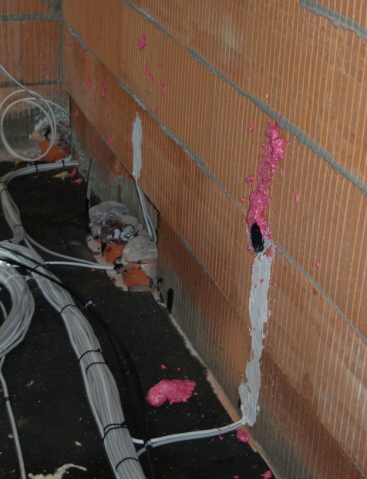

    - Wie bekomme ich meinen zugeschäumten Abfluss wieder sauber?
    - "der rote" Schaum - greift der Fensterbänke (Mamor) an? Oder die Kuststofffenster an sich (Rahmen, Glas etc.)
    - Kann Bauschaumreiniger wirklich hier helfen ohne das die Fenster mit den Jahren "eingrauen / einschwärzen"
    - Welche (professionelle) Reinigung kennt ihr?
    - Wo ist eigentlich der Unterscheid zwischen dem weißen und dem roten Schaum
    - zugeschäumte Steckdosen liessen sich gott sei Dank "besser reinigen"
    Die Bilder im Anhang sind eine Auswahl. Das ganze EG ist versaut.
    Jeder Tipp ist gerne willkommen!

    die Fenster wirst du wohl tauschen müssen....
    BSR hilft da nichts, hatte vor Jahren mal einen Spritzer BS auf dem Fensterrahmen und wurde ihn nie mehr los

    Abfluß wirst du auch pulen müssen. PU-Schaum ist leider nicht löslich...

    Du meinst alle Fenster raus? Gibts keine Mittel?

    Mir ist kein Mittel bekannt, das ausgehärteten PU-Schaum sauber ablöst. Was waren das denn für Chaoskids? Ich hoffe mit Finanzen im Rücken und befürchte das sie völlig blank sind

    sprich mal mit deinem fensterbauer ,bei dem 2-flügler lässt sich einiges retten ,die fensterbank hat es hinter sich

    Ich hofffe auch das diese zahlungsfähig sind oder zahlungsfähige "Vertreter" haben. Strafanzeigen / Anwalt / Schadensanzeige ist raus. Fensterbauer ist gleichzeitig Gutachter für sowas - der kommt Montag bzw. listet Lösungen.
    Wie aufwendig ist es in dem Baustadium die Fenster ggf. mit Rahmen (das ja das spannende) zu tauschen? Dämmung außen ist dran jedoch noch nicht endputz drauf - diese Klebeleisten (kenne den Namen nicht) sind noch nicht mit dem Fensterrahmen verklebt. Sieht aber schon sehr "fertig" aus.
    Ich habe auch ein Fenster das wurde geöffnet, innen der Rahmen komplett verschäumt und geschlossen - hat bisher keiner aufbekommen. Einer eine Idee außer Hammer / Stahlsäge usw.? Aufbrechen ist schwierig weil 4 Pilzköpfe....

    Ringsrum die Dübel/Klammern raustrennen, komplettes Fenster ausbauen und bei Ebay als Einbruchssicher verkaufen...

    War gerade im Baumarkt - gibt nur Reiniger für nassen / frischen PU Schaum. Waschbenzin wurde noch empholen aber das greift halt auch an.
    Ich warte auf meinen Fensterbauer und muss halt ggf. massig Kohle vorstrecken.

    Schaum=mechanisch entfernen...

    Es gibt keinen Verdünner für abgebundenen Bauschaum.
    Alles was dem Zeug zu Leibe rücken kann, ist für den Untergrund schädlicher als für den Schaum.
    Von den Glasscheiben könnte man es vielleicht noch mechanisch entfernen, mit dem Ergebnis verkratzter Scheiben. Was will man aber mit durchsichtigen Scheiben, bei versauten Rahmen?

    Leider darf man keine Produkte empfehlen, aber bei ausgehärtetem Bauschaum kenne ich auch nur ein Mittelchen welches nach mechanischer Beseitigung der groben und großen Menge gewirkt hat. Kommt per PN!
    Starte dann bitte erst eine Anfrage beim Produkthersteller in Bremen unter Nennung des verursachenden Produktes. Wenn es wirksam sein sollte, dann wirst Du Dir aber einen Pinsel und einen Lappen kaufen müssen... - So weit ich weiß ist das neue Produkt sogar frei von Dimetylformamid! Kenne ich aber noch nicht!
    Gute Erfahrungen habe ich nur mit Glas und Kunststoffen gemacht. Lackierte Aluprofile gingen auch, aber manchmal zu Lasten der Lackierung...
