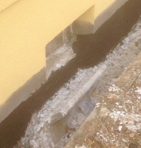

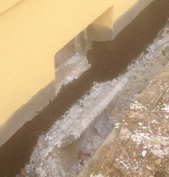

    Hallo zusammen, vor unseren Kellerfenstern waren Randsteine angebracht, die wohl verhindern sollten, das Wasser oder Schnee eindringt. Einer ist jetzt nach dem Aufgraben rings ums Haus leider heruntergefallen (siehe Foto).
    Sollte man den vorm oder nach dem Zuschütten fest machen? Was für Material (Beton, Mörtel etc.) empfehlt Ihr?
    Besten Dank!!

    Hallo zusammen, hat hier keiner von Euch eine gute Antwort. Der Graben soll nun bald zugeschuettet werden, und wir muessten wissen, ob wir den Stein vorher anbringen muessen.
    Fuer jeden Tip waeren wir sehr dankbar!

    DAs kann man auf dem Bild leider grottenschlecht erkennen , man kann es quasie nur erahnen.
    Ich denke mal das sollte vor dem anfüllen passieren und zwar mit Beton erdfeucht, da kann man das auch vernünftig ausrichten.

    Dieser Randstein war wahrscheinlich ganz blöde direkt vor die Wand gestellt worden, damit kein Wasser ins Fenster läuft. Ob man das wieder so machen sollte? Ich würde eine Traufe mit Grobkies vor die Fassade machen und nicht direkt gegen die Dämmung pflastern, wie es womöglich zuvor war.
    Ich gehe doch Recht in der Annahme, dass das Haus gedämmt wurde? Nun passt der Randstein da ja gar nicht mehr rein.

    Ja, das stimmt genau, der Stein war anscheinend dort um Wasser abzuhalten. Nun, nach der Dämmung (stimmt also auch), ist uns nicht klar was zu tun ist.
    Verstehe ich Deinen Vorschlag so richtig, das wir den Stein einfach Stein sein lassen, und mit Kies bis zur Unterkante des Fensters auffüllen? Falls ja, welche Körnung wären denn ratsam?
    In jedem Fall schonmal herzlichen Dank!

    Warum ist die Dämmung im unteren Bereich grau?

    Das sieht nach Sockelschutz/Zementschlämme aus.
