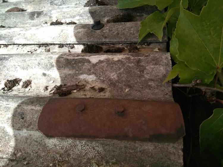

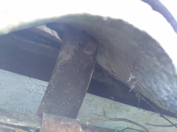

    wir haben direkt an unserer Terasse eine Garage. Die Seitenwand ist mit Efeu bewachsen und ich
    wuerde ihn gerne noch 20-30 hoeher wachsen lassen (als Sichtschutz). Der Efeu hat erfolgreich die
    Regenrinne errungen, aber eeiter geht es dank fehlender Rankemoeglichkeit nicht. Die Garage
    hat ein Eternit-Dach, an dem die Regenrinne wie auf den Bildern ersichtlich befestigt ist.
    So aehnlich
    wuerde ich gerne weitere Pfosten auf dem Dach befestigen, damit ich dazwischen Draehte spannen
    kann. Leider fehlen mir die noetigen Suchbegriffe fuer diese Art der Befestigung. Das Blech/Stueck Metall,
    das fuer die Regenrinne oben auf dem Dach verschraubt ist, wuerde ich unter dem Dach befestigen,
    damit die Schrauben eine moeglichst grosse Angriffsflaeche haben und nicht ausreissen.
    Gibts die genau fuer diesen Zweck zu kaufen oder muss ich die selber biegen? Im Endeffekt suche ich
    nach den richtigen Worten, um mir die passenden Informationen dann zu googlen :)
    Danke (und ja, ich werde einen Staubschutz beim Bohren tragen und den Staub mit Wasser binden)

    im Prinzip eine schöne Idee. Name kenne ich nicht.
    Aber auf Eternit, da vermutlich Asbesthaltig, würde ich nicht munter drauflosbohren.
    Das löst Stäube die gefährlich sind.
    Geht´s nicht auch seitlich mit Profilen?
    Beim Efeu hätte ich auch Angst, dass die Schrauben durch das Wurzelwachstum stark beansprucht werden
    und das ganze undicht wird. die Pflanzkraft kann Straßen sprengen, da wird sie vielleicht auch eine Schraube rausgezogen bekommen.

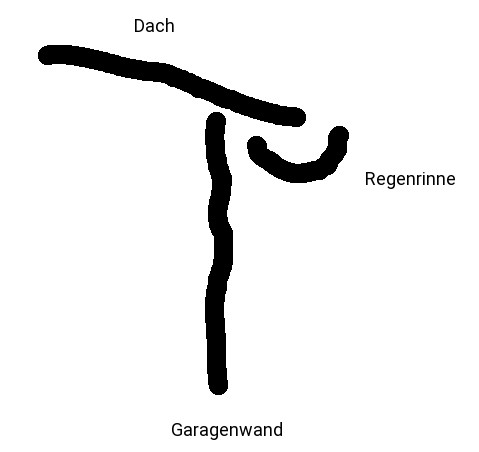

    Ich habe mich dazu etwas eingelesen. Angeblich ist das mit Mundschutz, langsamen Bohren und Zugabe von Wasser kein Problem.
    Ist das falsch?
    Ich wuesste nicht wie. Die Situation ist so (ja, ich bin Grossmeister der Graphik ;))
    An die darunter liegende Wand kommt man nicht ran, ausser ich bohre groessere Loecher ins Eternit (wuerde ich auch wegen dem obigen Punkt sehr ungerne machen
    Das ist wahr, aber es ist eine sehr alte Garage und an der Stelle steht das Dach eh leicht ueber, das waere kein Problem.

    Die bekomme ich in dem Bereich zwischen Eternit und Mauer nicht hingeschraubt, da ist kaum
    Platz. Aber evtl. lasse ich mir Z-foermige Elemente machen, die koennte ich dann in der Garage an die
    Wand schrauben

    Dachdeckung Welleternit sichert die Dichtheit des Daches - da reinzubohren wegen "Efeu" wäre echt blöd.
    Z-förmige Elemente sind der einzige Weg.
    Wie willst Du verhindern, dass sich der "Efeu" unter der Dacheindeckung und in der Regenrinne ausbreitet und Schäden anrichtet?
    Auf den Fotos sieht man übrigens Wilden Wein, kein Efeu.
