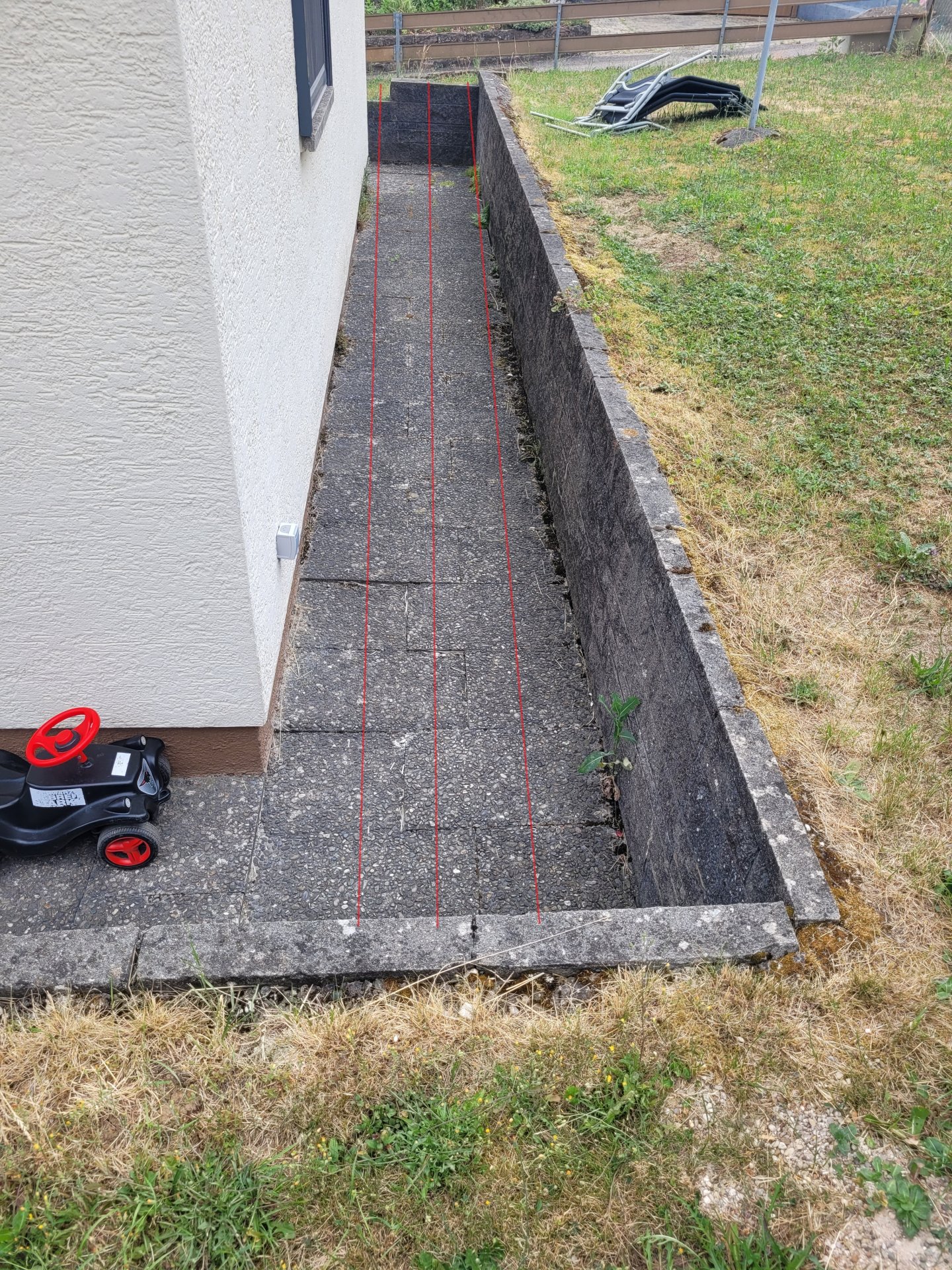

    etwas kompliziert zur erklären, aber ich versuch das mal.
    Im Bild unten, kann man die Aussenfassade meines Hauses sehen. Dann ein Waschbetonplattenweg wo nie genutzt wird. Dann eine Auffangmauer und dann kommt der Rasen.
    Da wo man rechts den Rasen sieht, soll nach dem Sommer eine Terrasse entstehen. Von der Breite her, alles kein Problem, über 10 Meter Platz. Lediglich von der Länge, wäre sie mir zu schmal.
    Zudem müsste ich auch irgendwie die Mauer verlängern oder irgendwas hinstellen, damit man später eine Absturzstelle nicht hat. Gefällt mir nicht ganz die Sache.
    Jetzt habe ich mal beim Nachbarn reingeschaut und die haben im Prinzip, statt so ein Waschbetonplattenweg, die Terrasse bis zur Fassade. Statt ein Fenster haben die halt dann eine Balkontüre eingebaut.
    Im Grundgenommen, ist die Überlegung die Terrasse später so zu bauen, dass ich auch diesen Waschbetonweg fülle. Sprich die Terasse/Rasen whatever, kommt bis zur Fassade. Es würde mir auch optisch gesehen besser gefallen.
    Jetzt würde ich mal sagen, ich müsste theoretisch wie bei einer nachträglichen Perimeterdämmung, die Fassade, also der Bereich wo nachher die Terrasse andockt, abdichten, Dämmplatte, Noppenfolie usw. und dann könnte ich den Bereich zuschütten oder wie genau wäre die Vorgehensweise bzw. gibt es da bedenken?
    Nächster Punk wäre dann, soll ich mir die Mühe machen und zumindest auf der Seite, die Waschbetonsteine weg machen und ganz nach unten zugraben, also bis zum Kellerboden und den kompletten Bereich dann bis oben wo die Terasse aufhört, abdichten und eine Perimeterdämmung machen ? Ich denk halt immer, wennschon dennschon.
    Mein alter Herr meint, das brauch ich nicht Keller ist doch furztrocken (was auch der Fall ist).
    Wie gesagt ist nur ein Gedankenspiel um mir einfach mal mehrere Meinungen einzuholen.
