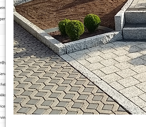

    Ja, ja, die Rasengittersteine.:cool:
    Habe ich 2010 bei unseren beiden Stellplätzen auch verlegt. Der Rasen war am Anfang ganz schick, aber halt nur am Anfang.
    Ich habe mich dann vor 3 Jahren dazu durchgerungen, den Klumpen Unkraut mit Erde in mühseliger Kleinarbeit zu entfernen und Rasengitterfüllsteine einzusetzen.
    Eine der besten Entscheidungen rund ums Haus.;)
    Weshalb sollte es nicht die passenden Steine geben? Was hast du für exotische Rasengitter? Nicht die Standard 60 x 40?
    Die Füllsteine haben kleine Nasen dran, die wir dann weggeschlagen haben, damit sie sich gut einklopfen liessen.

    Ein ordentlicher Pflasterstein kostet dich was mehr als die 35ct ... billiger und schöner wird es nicht.
    Grob ausgerechnet bräuchtest du ca. 1,8m³ Beton um den Mist zu verunstalten. Das wären immerhin auch über 300€ für Estrichbetton in Säcken, oder 120 Säcke oder 3000kg Material ... will man nicht. Und danach sieht es eben scheiße aus, für immer.
