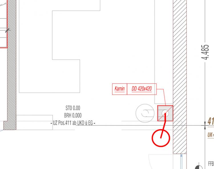

    unser Rohbau steht bis zur Oberkante der Erdgeschossmauern. Bei der heutigen Begehung ist uns aufgefallen, dass der geplante Aufstellungsort des Holzofens zu nahe am Sofa ist.
    Wir würden statt dessen die eingezeichnete Position neben dem Ofen bevorzugen.
    An dieser Stelle müsste das Rauchrohr aber zusätzlich um max. 20° gebogen werden. Ich werde gleich morgen früh versuchen den Ofenbauer und den Schornsteinfeger anrufen.
    Kann mir aber schon jetzt jemand sagen, ob so was möglich ist? Ich würde dann besser schlafen.
    Der Fertigteilschornstein soll diese Woche gesetzt werden. Der lichte Abstand zwischen der linken Innen- und der rechten Außenwand beträgt ca. 4,20 m.

    Falls es jemanden interessiert. Einstimige Aussage Ofenbauer und Schornsteinfeger: Geht bis zu einem gewissen Grad, sieht aber bescheiden aus.

    Man kann sowohl das Rauchrohr als auch den kompletten Schornstein "verziehen". Beim Schornstein muss der Winkel > 60° bleiben und es kann eine zusätzliche Reinigungsöffnung erforderlich werden.
    Auch das Rauchrohr kann man verziehen, theoretisch sogar über kurze Strecken waagerecht" führen. Was hier machbar ist hängt vom Schornstein und Ofen ab. Wenn bei einem 10m Schornstein das Rauchrohr über eine Strecke von 1m waagerecht geführt wird, dann sollte der rechnerische Nachweis immer gelingen. Bei langen Strecken 2 oder 3 oder 4m, wäre es möglich, dass der Zug nicht mehr funktioniert. Aber dafür rechnet man ja den Schornstein und alles wird gut.
