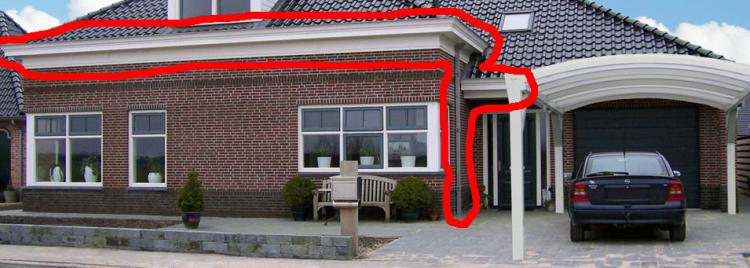

Regenrinne hinter Sims bzw. Gesims-Attrappe
Diskutiere Regenrinne hinter Sims bzw. Gesims-Attrappe im Dach Forum im Bereich Neubau; Kann mir jemand sagen, wo man solche Regenrinnen-Verkleidungen kaufen kann(?): [ATTACH] Quelle des Fotos:...

    Innenliegende Rinne und dir wird geholfen. Zu beziehen bei deinem DD-Fachbetrieb...

    Klappt´s vielleicht mit Dachrinnenverkleidung?

    Sowas kauft man nicht fertig. Sowas wird handwerklich hergestellt... Das können Schreiner, manche Dachdecker und viele Zimmerer. Z.B. aus Dreischichtplatte kann man sowas herstellen...

    Das war eines der vielen Wörter, mit denen ich gesucht habe, bevor ich diesen Thread hier eröffnet habe.
    Weitere Worte waren auch "innenliegende Rinne" und Sachen wie Traufe, Attika, verdeckte Montage in verschiedenen Verbindungen mit Sims, Gesims, Rinne, Verkleidung...
    Ich hab so natürlich auch einiges an Konstruktionsdetails für die innenliegenden Rinnen selbst gefunden (z.B. bei Rheinzink), aber keine Hinweise auf Fertigteile zur Verkleidung von innenliegenden Rinnen.
    Mir ist schon klar, daß ein halbwegs talentierter Dachdecker, Zimmermann, Tischler oder auch Heimwerker, eine Gesims-Attrappe als Traufe mit innenliegender Regenrinne erschaffen könnte, aber gäbe es irgendwo industriell vorgefertige Teile dafür, wäre man sicher nicht nur schneller, sondern auch günstiger dabei.
    Daher hatte ich gehofft (bzw. hoffe ich immer noch), daß hier in nächster Zeit jemand daher kommt, der so was schreibt wie:

    Dann kleb dir Stuckleisten auf ne Platte, dann hast den Effekt...

    Ich habe noch nie Fertigelemente dafür gesehen...

    Nicht mit innenliegender Rinne, aber als Styroporstuck als Traufgesims gibts das schon. Zweckentfremdet - sieht scheiße aus - aber darum gehts ja nicht.
    Weil handgefertigt ist ja viel zu teuer... mir stellen sich die Nackenhaare hoch...

    Jau... Entweder ich mach das richtig oder gar nicht. Sind doch nicht bei den Kulissenbauern im Theater...
