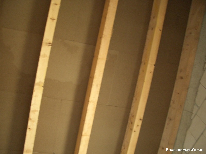

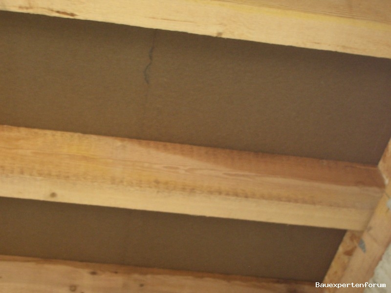

    Es wurden Mitte Januar 2 Reihen der Holzfaserplatten installiert, diese kamen schon naß (Draußenlager vom Dachdecker) auf die Baustelle, im installierten Zustand und durch Regen bogen, wellten sie sich und brachen an einer Stelle durch - daher wurden sie heruntergenommen.
    Im 2. Versuch wurden Platten angeliefert mit einer Feuchtigkeit von ca. 13 - 18% (aus dem Werkshalle - die Platten wurden bereits im Dezember eingekauft, dann erst auf dem Platz gelagert, draußen abgedeckt und dann in die Werkshalle umgelagert) und auf das Dach i.d.Z. vom 1.2-5.2 aufgebracht und jeweils mit einer Wetterfolie geschützt.
    Der Hersteller der Holzfaserplatten sagte, dass die Platten schnell trocknen würden und dass die bisherige Feuchte (bis 18%) kein Problem darstellen würde, sie wären 4 Wochen freibewitterbar.
    Am 5. bis 7.2 erfolgte die Konter- u. Traglattung auf hochdiffusionsoffener Folie mit abgeklebten Stößen und unter Konterlatte das Butylband. Hier wurde keine "Wetterfolie" mehr drüber getan, warum auch, es gab ja die hochdiffusionsoffene Unterdeckbahn.
    Aber es regnete viel, die Holzfaserplatten wurden i.d. Zeit vom 5.2 bis jetzt naß, feucht, trocken, naß, etc. ... warum?
    Erste Vermutung bestätigte sich nicht, dass das Wasser ggf. am First reingekommen war. Wurde vom Dachdecker und Bauüberwasser ausgeschlossen. Nach Dachöffnung stellte sich raus, es kann eigentlich nur einen Wassereintritt am Nagel trotz Butylband gegeben haben - siehe Bilder.
    [​IMG][​IMG]
    Nach Rücksprache mit Hersteller des Butylbandes (der eine Versuchsreihe wie unsere jetziges Dach aufgebaut ist, nachgebaut hat) stellte sich raus, dass bei verzinkten 160er Nägeln ein Wassereintritt passieren kann.

    Wenn man die Bilder sieht fällt das unter unbedeutende Mengen und ich brauche mir keine Sorgen machen?
    Oder anders gefragt: Stellt das Dach, so wie es jetzt ist, ein fachgerechtes nach den Regeln der Technik ausgeführtes regensicheres Unterdach dar?
