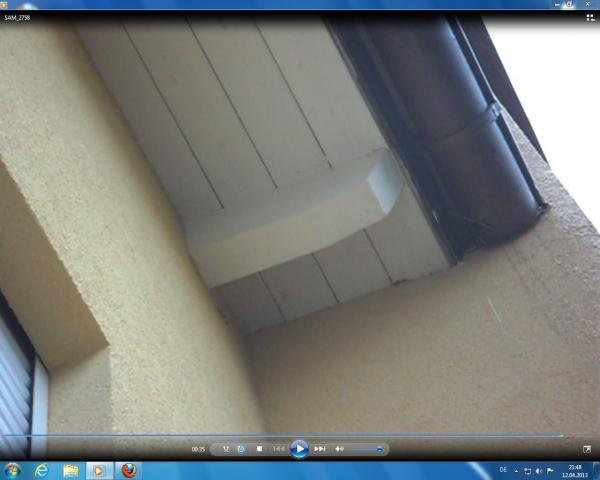

    Albstadt
    Peter,
    quer verläuft die Sichtschalung (die 4 Bretter). Kann hier aber auf dem Bild nichts erkennen.
    Der Rinnenboden der Dachrinne scheint undicht, bzw. nicht ausgelötet zu sein. Hier sehe ich an der Fassade Ablaufspuren.
    Wenn es "rauskommt" im Bereich Dachfläche/Gaube, dann muß unbedingt das Seitenblech an der Gaubenwange untersucht und aufgedeckt werden.
    Hat der Nachbar auch Gauben? Bei ihm auch dieser Bereich undicht?

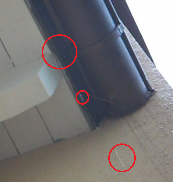

    Sorry, ich meinte mit Querbalken die Sparre - ich tu' mich etwas schwer mit den richtigen Begriffen ;-)
    Auf dem Foto habe ich jetzt Markierungen eingefügt: Der größte Kreis markiert den Austrittsbereich am Lochgitter, die beiden kleineren Kreise die fallenden Tropfen ...

    Peter,
    bevor ich ins Bett gehe...
    Rinnenboden kontrollieren. (Muß im Bereich von Wänden ausgelötet sein)
    Übergang des Seitenbleches in die Dachrinne kontrollieren.
    Seitenblech kontrollieren, Art, Eindeckung, Stoßüberdeckung...
    Dachrinne, Gefälle zum Gaubenpfosten? Schräger Rinnenboden angebracht? oder zum Dach offen?
    Übergang Gaubenkehle kontrollieren zum Dach
    In diesen Bereichen sollten wir fündig werden.
    Nicht vergessen, das Dachfenster kontrollieren. Rechtes Seitenblech liegt im Bereich der "roten Kreise"

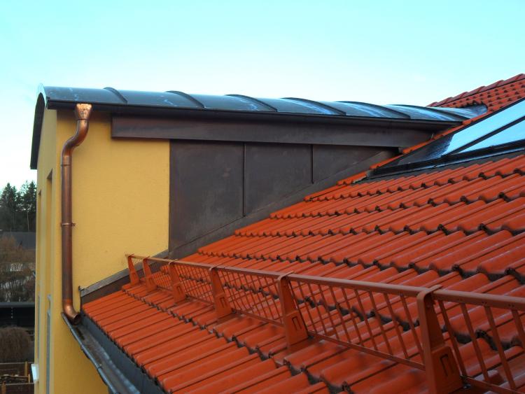

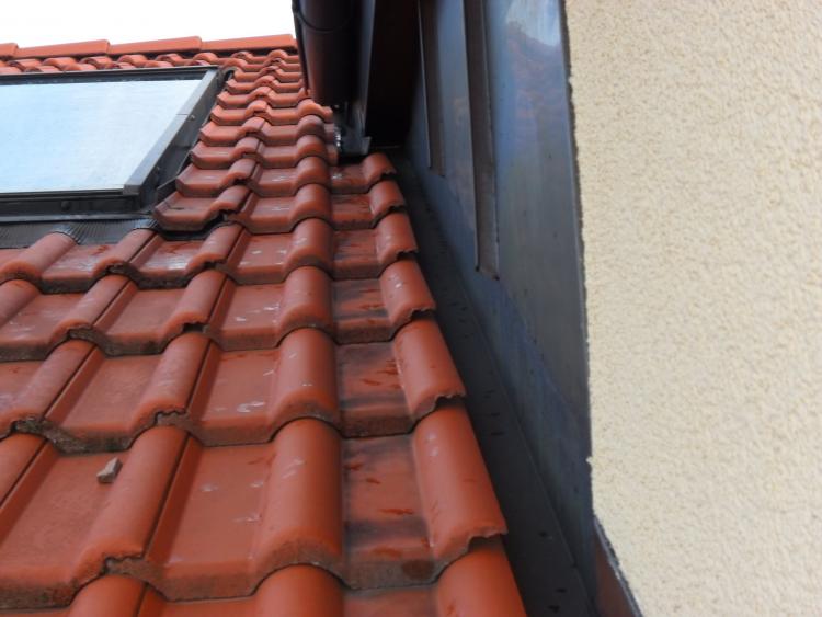

    hier kommen nun die versprochenen Bilder:
    Bild 1 zeigt den Blick auf die gleichartige Gaubenkonstruktion der Nachbarn, Bild 2 unsere Dachdeckung in Vergrößerung sowie den Grenzbereich zwischen Satteldach und Gaubenkonstruktion. Helfen die Fotos bei der Ursachenfindung weiter???

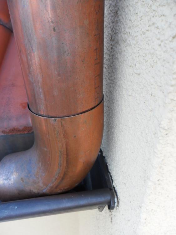

    Hier kommt noch ein Foto: Dieses zeigt den Bereich, in dem das Fallrohr vom Gaubendach in die Dachrinne des Satteldaches mündet ...
  19. H.PF
    H.PF
    07.12.2005
    11.915
    Hückeswagen
    Dachdecker+Hochbautechniker
    Kannst du mal aus dem Fenster ein Foto machen vom Übergang Kupfer/Dachstein? Übersicht, das man das mal gut anschauen kann?

    Hatte ich mir nach Deinen Beschreibungen bereits gedacht. die ursprünglich angebrachte Rinne an der Gaube hat das Gefälle zum Hauptdach. Da ändert auch das nachträgliche Anbringen des Fallrohres nebst Stutzen nichts. Die Rinne hat weiterhin Gefälle zum Hauptdach hin. (geht auch nicht mehr zu ändern, da Rinneisen unter dem Blechdach sind, oder Rinne gekantet, aber unter dem Blechdach genagelt. Kann keine Details erkennen)
    Das nachträgliche Anbringen des Fallrohres bringt nur etwas, wenn gleichzeitig dachseitig ein schräger Boden angebracht wurde. (kanns nicht erkennen)
    Bild 2
    Kann hier nur ein Gemurkse am Durchstoßpunkt der Gaube zum Dach hin erkennen.
    Die Pfannen (Dachsteine, Frankfurter Pfanne oder Heidelberger, oder Sachsen Pfanne....) sind so unmöglich dicht, weil nicht richtig verwahrt. Am schmalen Seitenblech (oben) liegen die Pfannen drunter und je nach Schnitt kann hier Wasser eindringen!
    Hat das Seitenblech einen Stehfalz?
    Das Dachfenster ist viel zu hoch eingebaut. Rechts unten (am Dachfenster) gibts somit eine kritische Stelle. (Links allerdings auch) Selbst beim Ausbilden des Walzbleies zum Wasserfalz wirds problematisch, da das Ganze nicht unterstützt ist.
    Zwei Möglichkeiten:
    Kritische Punkte beregnen mit Gartenschlauch, aufdecken und bewerten.
    Oder warten bis unten wieder was rauskmmt, dann zeitnah aufdecken (lassen) und der Spur des Wassers folgen.
    Alles in allem keine große Sache, um die Ursache herauszufinden.
    Entweder selbst suchen und finden, oder einen Mann mit Erfahrung ansetzen.
