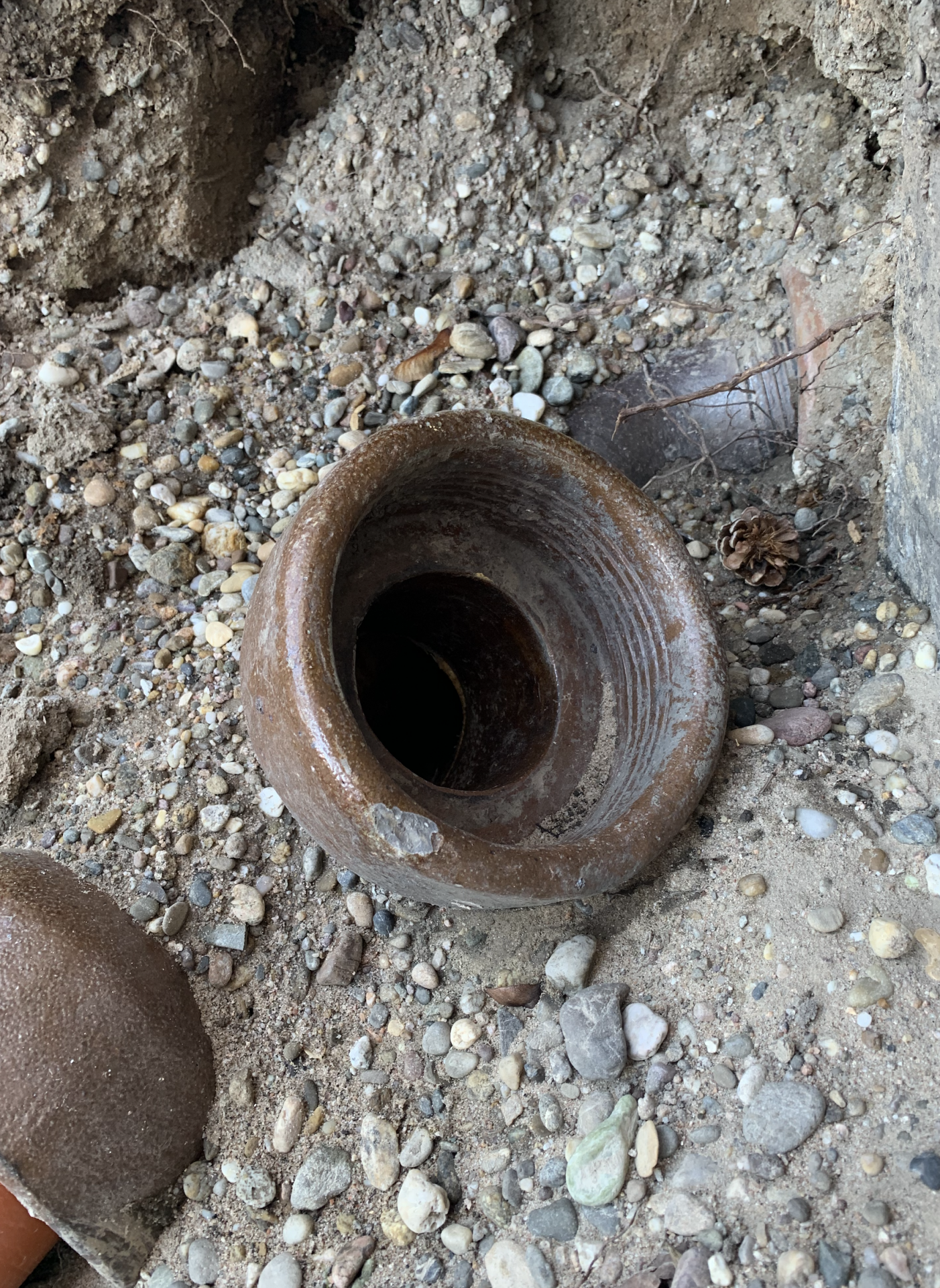

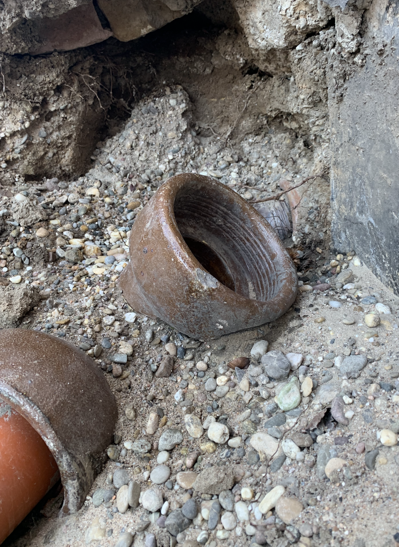

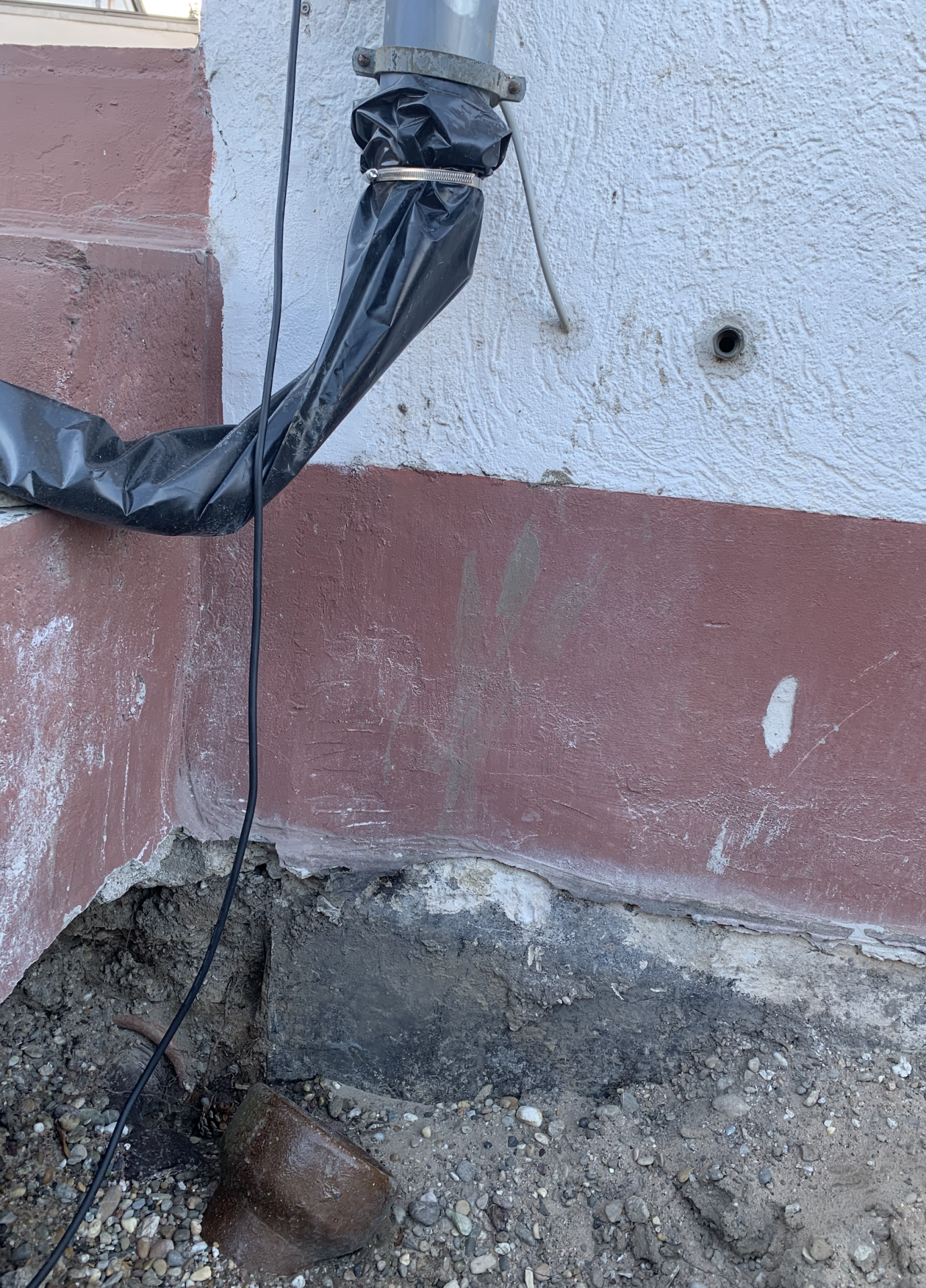

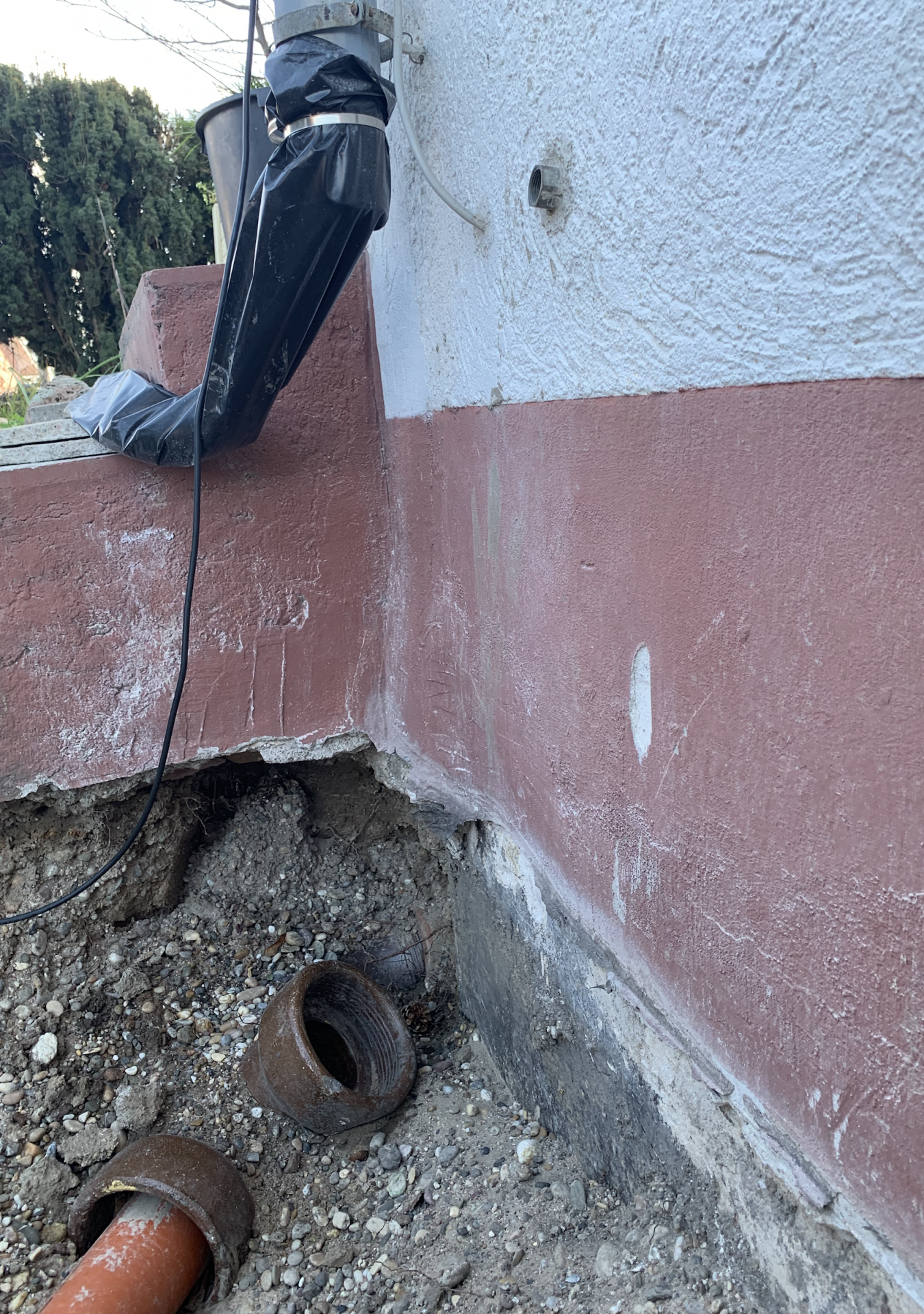

    Guten Abend,
    hatte kürzlich einen Wasserschaden auf Grund Verschiebungen und Muffenversätzen schwer zugänglicher Tonrohre, welche nun mittels Kurzliner Verfahren repariert wurden. Nun soll das Regenwasser Fallrohr wieder an der Abwasserleitung angeschlossen werden.
    Was benötige ich dafür genau? Ein KG Übergang auf Ton mit 45°? Wie würdet ihr das machen? Kenne mich damit nicht aus und bin auch nicht vom Fach. Vielen Dank!

    1 Stck passender Adapter zB Crassus - be smart. be a Problemlöser.
    KG-Formstücke nach Bedarf (man sieht nicht ob 1x45-Grad geometrisch hinhaut)
    1 Stck PVC-Standrohr in entsprechender Länge
    Je nach Geschmack und Anspruch noch ne Stanrohrkappe
    2 Stck Rohrschellen (Standrohr)
    Ob die vorhandene Rohrschelle unten am Zinkrohr nochmal zu retten ist sieht man auf dem Bild nicht.

    Im Baumarkt ne Ladung Bögen 15/30/45 Grad holen. Gucken das es passt. Und den Rest wieder zurück geben.
    Übergänge siehe Vorredner.
