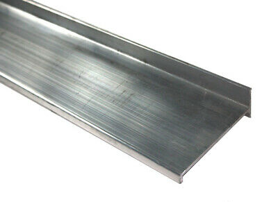

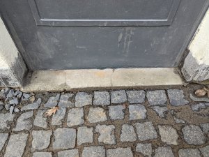

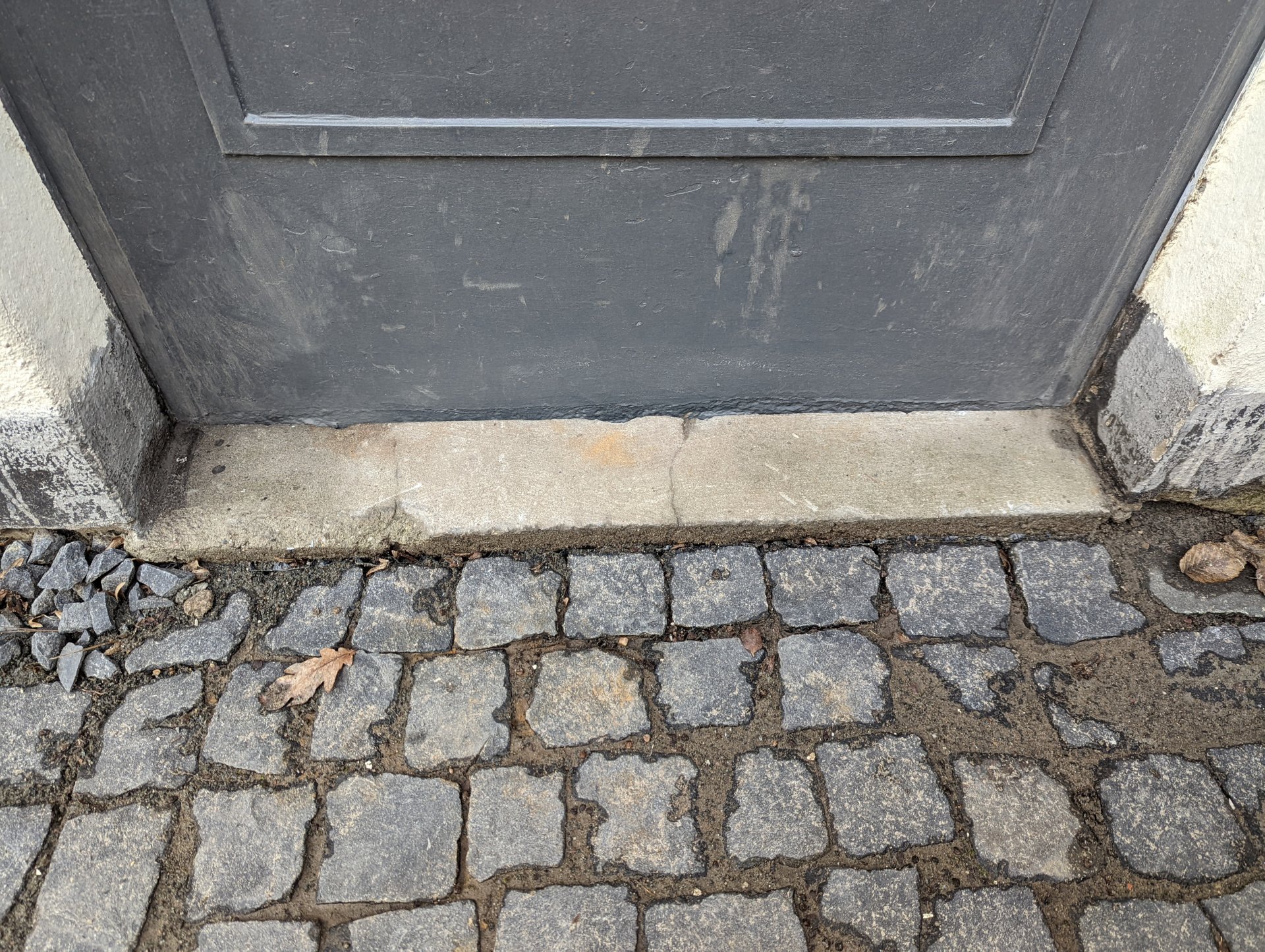

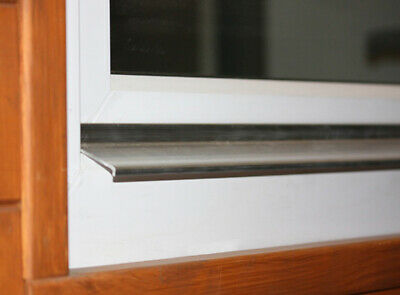

    bei Regen läuft das Wasser an der Kellertür entlang ins Haus, da ein unregelmäßiger Spalt vorliegt. Die Türe ist aus Stahl. Nun habe ich mir überlegt, einen Wasserschenkel aus Alu (?) 35mm anzuschreiben (Kleben?),
    Diese würde ich entsprechend in der Farbe der Kellertür streichen. Da die Türe nach innen öffnet, müsste ich diesen Wasserschenkel an der einen Ecke anpassen.
    Was haltet ihr davon? Bessere Idee?
    Der Sockel ist nicht abgedichtet, hat aber gut Gefälle. Wie würdet ihr die Abdeckung gestalten? Steinplatte?

    Um wie viel ist die Schwelle denn zu niedrig?
    Oder läuft das Regenwasser am Türblatt runter?
  3. #3 Christophellohi, 31.12.2021
    Christophellohi
    Christophellohi
    28.10.2019
    In. der Tat läuft das Regenwasser am Türblatt runter. Ich denke, dass die Schwelle prinzipiell hoch genug ist (ca 5cm)
