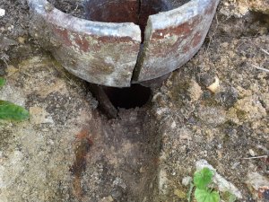

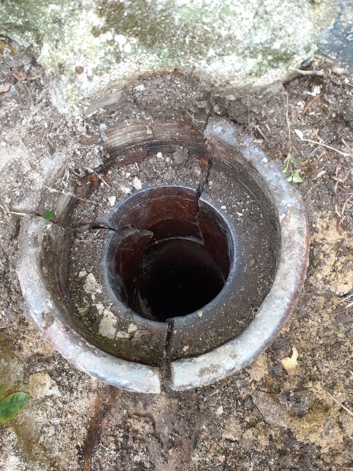

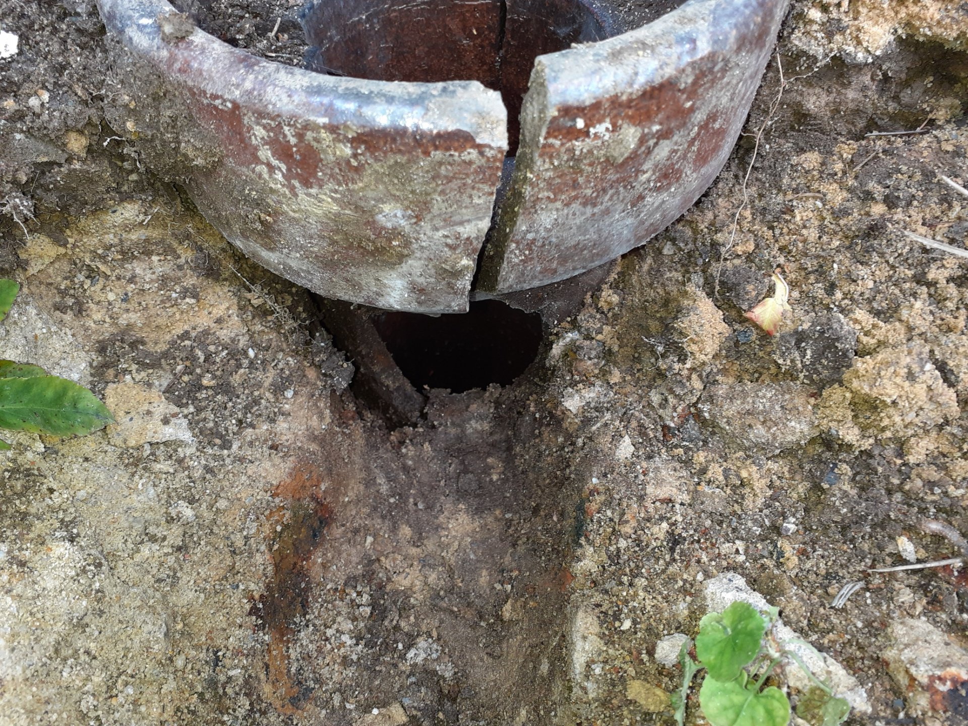

    Bei der Erneuerung eines Außenablaufes (Baujahr Haus 1952) ist mir aufgefallen, dass der letzte Handwerker den Anschluss wohl einfach in das Steinzeugrohr reingerammt hat und die Muffe dabei in viele Scherben zerlegt hat:
    Wie fixe ich das am besten?
    Meine erste Idee war, das Rohr weiter freizulegen, dann abzuschneiden und ein KG-Rohr anzuschließen. Problematisch ist, dass das Rohr dicht an der Hauswand ist und ich mit der Flex nicht rundum drankomme. Würde man das mit einer Säbelsäge hinbekommen?
    Es sieht auch so aus, als ob es nach ca. 50 cm eine Muffe gibt. Kann man die Rohrstücke dort einfach auseinandernehmen oder wurden typischerweise vermötelt und sind nicht einfach auseinanderzubauen?
    Gibt es andere gute Ideen, wie man das in Ordnung bringen kann?
    Herzlichen Dank für gute Tipps!
    Frank
  2. Domski
    Domski
    21.06.2018
    529
    268
    Die Rohre sind üblicherweise geschraubt und/oder vermörtelt.
    Passt das Fallrohr vom Durchmesser innen in das Steinzeugrohr? Falls ja, würde ich das ineinander stecken und ggf vermörteln und gut ist. Falls nein, Suche mal nach KG auf Steinzeug Muffe. Je nach Muffenform siehst du dann, ob du abschneiden oder ausbauen musst.
