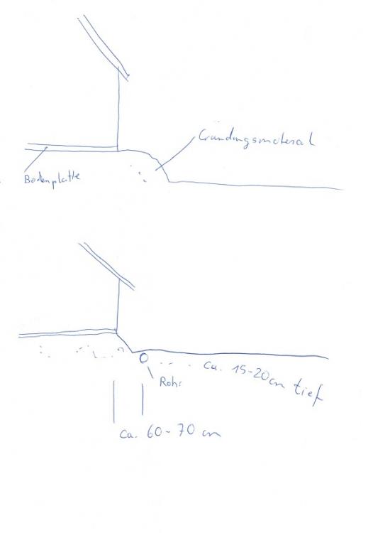

    Hallo Leute,
    wir haben ein Haus nur mit Bodenplatte gebaut. Wir haben zwar mit einem Fertighausanbieter gebaut, aber
    doch einige Gewerke in Eigenleistung übernommen. So auch das verlegen der Regenwasserleitungen.
    Diese haben wir nun von einer Tiefbaufirma gemäß den Angaben der Baupläne der Fertighausfirma
    verlegen lassen.
    Nun hat der Bauleiter folgendes dazu geschrieben:
    1. Sie haben das Schotterpolster teilweise entfernt bzw. in der
    Proctordichte gestört, so dass die Standsicherheit Ihres Gebäudes nicht mehr
    den nach dem erstellten Bodengutachten entspricht und die Lasten nicht mehr
    entsprechend abgetragen werden können.
    Das Bodengutachten und die darauf resultierende Statik beruhen auf diesen
    Angaben und somit die Berechnungen und die Standsicherheit für die Gründung
    Ihres Gebäudes.
    Nachdem Sie hier Änderungen und Abgrabungen etc. vorgenommen haben
    entspricht dies nicht mehr der geforderten Lastabtragung und unserer
    Herstellung, weshalb wir einen sofortigen Gewährleistungsausschluss
    ankündigen.
    Ich will nochmals betonen, dass wir gemäß des Bauplanes vom Architekten
    die Arbeiten durchführen lassen haben.
    Nun, wer hat jetzt recht ???
    Vielleicht kann uns jemand helfren.
    Gruß,
    Damian

    Doofe Schnittstelle wenn zwei unterschiedliche Firmen an den Erdarbeiten zugange sind.
    Also wenn ich es richtig verstehe gibt es Firma A (Fertighausbaufirma), die den Unterbau (Schotterpolster, etc.) für die Bodenplatte erstellt hat.
    Dann kam Firma B (andere von Euch beauftragte Firma), die die Gräben ausgehoben und entspr. die Entwässerungsleitungen verlegt hat. Danach dann wieder verfüllt.
    Nun meldet Firma A Bedenken an, etc.
    Diese Bedenken sollten nun abgelehnt werden mit dem Hinweis, dass fachgerecht gearbeitet wurde. Sprich, dass die Leitungen gemäß Planung Firma A fachgerecht ausgeführt wurden und entspr. wieder rückverfüllt wurde. Dies natürlich nur schreiben, wenn Firma B wirklich korrekte Arbeit geleistet hat.
    Verdichtungstests von Firma B um deren fachgerecht Rückverfüllung zu verifizieren und die Bedenken von A auszuräumen wären von Vorteil. Kostenklärungsfrage dieser Tests könnte strittig werden.
    Achso: Derzeitiger Bautenstand ist, dass das Schotterpolster einschl. der Leitungen erstellt ist. Bodenplatte ist noch nicht gebaut?

    Hallo RMartin,
    doch die Bodenplatte ist schon gebaut. Sogar das Haus steht schon. Laut meiner Tiefbaufirma ist da korrekt gearbeitet worden.
    Die Tiefbaufirma fragt sich momentan wie der Bauleiter überhaupt sehen kann wie die Leitungen verlegt wurden.
    Ich muß dazu sagen ich bin mit dem Bauleiter nie klar gekommen. Der Bau ist schon lange übergeben worden.
    Bei den Tiefbauarbeiten sind nur noch Gipser oder Bodenplattenschlämme aufgetaucht welches ich dem
    Bauleiter mitegteilt habe, dass seine Leute diesen Dreck noch abholen. Daraufhin wurde es abgeholt und er hat
    mir diesen Text geschrieben.
    Wir sind ca. 60 - 70 cm von der Hauswand weggeblieben und haben nicht tiefer als 15 cm gegraben.
    Gruß,
    D.

    Hmmm. Okay. Hatte ich anders verstanden.
    Also Haus fertig und dann nachträglich auf dem Gelände bis zu 15cm tief gegraben und paar Regenentwässerungsleitungen verlegt und die Gräben wieder verfüllt und abschliessend das Gelände dann aufgefüllt?
    Dann halt diesem Schrieb der Baufirma widersprechen mit dem Argument, dass Leitungsgräben dieser Dimension und Lage wie ausgeführt ausserhalb des Hausgrundrisses keinen Einfluss auf die Standsicherheit haben und selbstverständlich die Gewährleistung weiterhin uneingeschränkt Gültigkeit besitzt.
    Kommt dann wiederum etwas von der Firma zurück, kann man sich überlegen weitere Leute (wie schon von andreas erwähnt) einzuschalten.

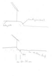

    Guten Morgen,
    zuerst einmal vielen Dank für so vieles Interesse an meinem Problem.
    Zuerst einmal eine Frage an Herrn Dühlmeyer : warum sollte man eine Regenwasserleitung 80cm unter die Erde legen?
    Wenn es so kalt ist das Regenwasser gefrieren könnte, wird es doch bestimmt nicht regnen. Oder ist das falsch gedacht?
    Oben seht Ihr vorher und unten nachher.
    Wenn ich noch anmerken muß, dass der Abstand zwischen unterkante Bodenplatte und der tiefste Punkt
    neben der Bodenplatte bei 20 cm liegt. Und wir eigentlich nur das überschüssige Schottermaterial entfernt haben.

    Aber sowas von falsch!
    1) soll es ab und an vorkommen, dass Schnee auch bei unter 0 auf dem Dach taut. Ist der Boden dann noch gefroren, ......
    2) Kann es nach einer langen Frostperiode im Boden noch unter 0 sein, wenn oben schon wieder Plusgrade herrschen! Extrembeispiel hierfür ist der Permafrostboden!
    Die falsche Höhenlage könnte auch eine Erklärung für den Brief Ihres BL sein. Auf die Idee, dass ein Fachunternehmen so einer Leitung nur 5 cm Rohrüberdeckung verpasst, ist der wahrscheinlich gar nicht gekommen!

    Laut Skizzen sieht das ja so aus, dass Ihr direkt neben der Bodenplatte den Schotter abgetragen habt. Zuerst hiess es in einer Entfernung von 60-70 cm Regenwasserleitungen verlegt.
    Aber laut Skizze fällt nun das Gelände sofort ab Unterkante Bodenplatte ab. Hmmmmm.....schön ist natürlich anders und der Gewährleistungsausschluss der Baufirma wird etwas verständlicher.

    @R.Martin - stimmt, die haben im Prinzip die Berme abgetragen. Auch nicht grad gut

    Diese Aussage im Eröffnungsthread und die eingestellte Skizze ermöglichen mehrere Optionen:
    • die getroffene Aussage ist grundsätzlich falsch, es wurde abweichend vom Bauplan gearbeitet
    • der Architekt hatte aber sowas von keine Ahnung, mehr geht eigentlich nicht
    • der Architekt hat nur eine schematische Darstellung gemacht aber gar keinen Bauplan, lag vielleicht ja auch gar nicht in seinem Aufgabenbereich und war von ihm vielleicht auch gar nicht als Bauplan gedacht
    So oder so, die durchgeführten Arbeiten gehören nach fachkundiger Planung und unter fachkundiger Bauüberwachung rückgebaut und neu gemacht, mit statischer Sicherung / ggf. Wiederherstellung der Hausgründung.

    Oft genug, dass Fertighausfirmen jeden Grund suchen, um Gewährleistungsansprüche abzulehnen, aber hier - vollkommen zu recht.
    1. weil B im Gewerk von A "rumpfuscht" und nicht den Nachweis erbringt den ursprünglichen / einen ordnungsgemäßen Zustand hergestellt zu haben
    2. weil die Ausführung eine absolute Katastrophe ist. Von der fehlenden Frostsicherheit abgesehen, würde ich (sollte die Skizze) richtig sein, umgehend die Standsicherheit des Hauses prüfen lassen, ggf. sind sogar Maßnahmen zur Gefahrenabwehr erforderlich
    abgesehen davon, war das keine Tiefbaufirma, die den Namen verdient .... (vielleicht G..)
