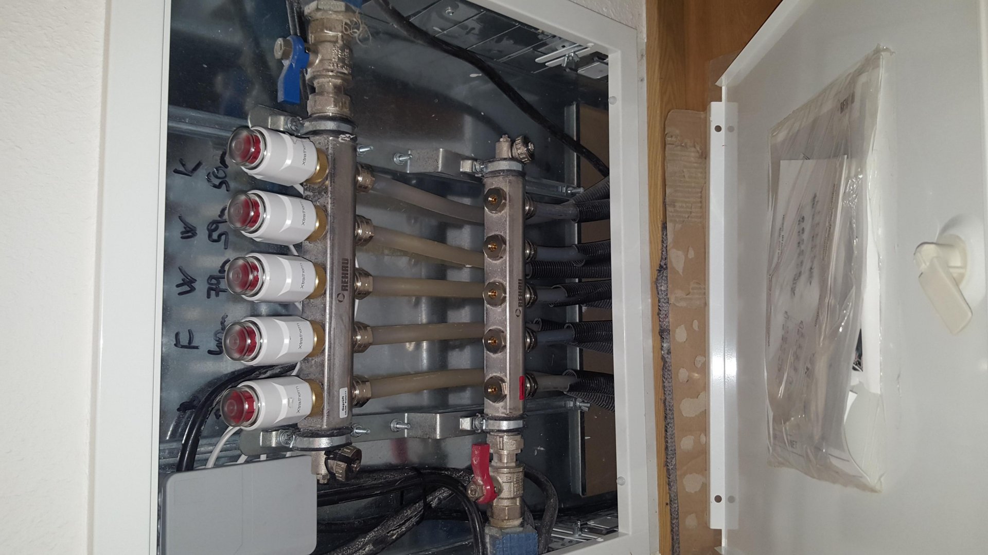

    Hallo Forumbewohner,
    bei uns sehen die Heizungsverteiler so aus, als ob die Durchflussanzeiger (mit Schauglässchen) nicht eingebaut wurden.
    Unser Bauleiter sagt, dass hier spezielle Regler eingebaut sind, die nur einmal eingestellt werden. Da ich dabei ein schlechtes Gefühl habe, wollte ich bei den Installateuren nachfragen, ob alles hier im Bild in Ordnung aussieht?
    Außerdem habe ich Gefühl, dass die Räume nicht gleichzeitig warm werden, sondern irgendwie die Reihe nach, obwohl Raumthermostate überall gleich gedreht sind. Kann es damit zusammenhängen, dass hier keinen hydraulischen Abgleich durchgeführt wurde?

    Ist Google kaputt?
    Hat eine Minute gedauert.
    Ob die aber richtig eingestellt haben kann ich nicht beurteilen.

    Ich hatte keine Ahnung, ob es Easy Flow Regler verbaut sind

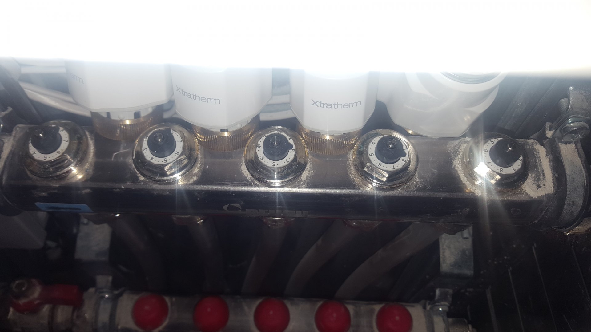

    Sollte auf den Reglern ein Skala oder irgendwas noch sein??

    Die Angaben bei Rehau die ich gefunden habe sind bisschen widersprüchlich. Ne Skala muss da irgenwo sein, ich würde mal einen von den Stellmotoren abschrauben und da nachsehen.

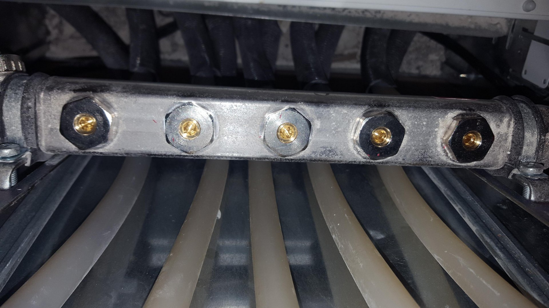

    Unter den Stellantrieben habe ich, wie vermutet, eine Skala. Bei allen Leitungen (30,40,70 usw. Meter) steht 8. Das bedeutet - es wurde keinen hydraulischen Abgleich durchgeführt?
    Außerdem habe ich Geräusche im Heizungsverteiler, wenn in diesen Moment geheizt wird.

    Davon ist auszugehen.

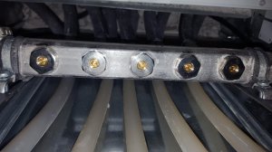

    Andere Frage: woher kommen Geräusche im Verteiler - zu viel Luft oder vom Ventilfeder?

    Pumpendruck zu hoch.

    Ich dachte, LWWP regelt Leitungsdruck automatisch??

    Die ist kurz: Eine funktionierende Heizung hört, riecht und fühlt man nicht
    Nur angezeigt oder nachweisfähig eine formelle Mängelrüge mit Fristsetzung und Ankündigung der Ersatzvornahme zugestellt?
    Dann ist das ein neu hinzugekommener Punkt zur Ergänzung der Mängelrüge, der vermuten lässt, dass mindestens kein hydraulischer Abgleich erfolgt ist oder u.U. gar keine Planung erstellt wurde.

    Geräusche sind klack-klack, sogar ehe metallisch und kommen m.M.n. von dem geöffneten Stellmotor/Regler/Durchflussrgler
