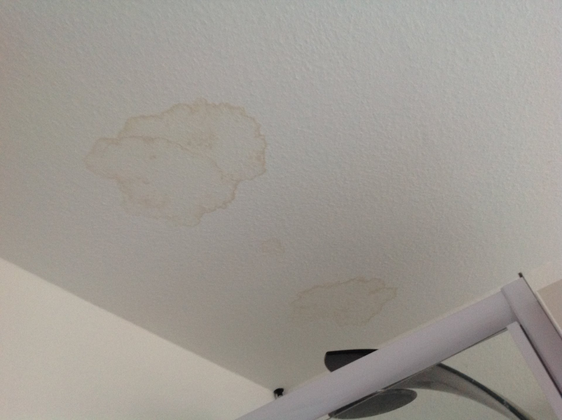

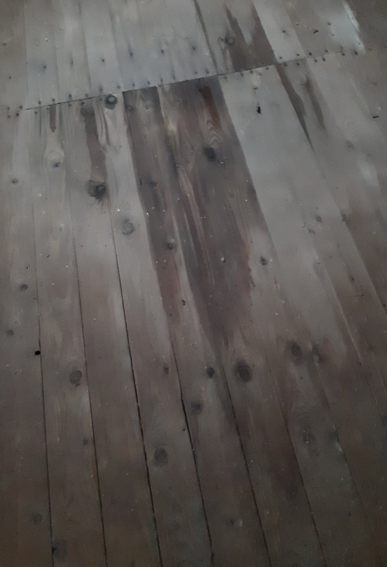

    Hallo an die Interessierten,
    Ich hin hier neu, da ich ein Problem habe und sonst nicht so recht weiss, wen ich fragen soll.
    Vor kurzem habe ich an der Decke meines Badezimmers feuchte Flecken entdeckt. Daraufhin war ich auf dem Dachboden und habe dort tatsächlich eine undichte Stelle gefunden. Der Holzfussboden darunter war grossflächig nass. Die Dachreparatur ist jetzt nicht das Problem, aber wie trockne ich das nun? Muss ich da irgend was spezielles unternehmen, oder langt es darauf zu hoffen, dass das mit der Zeit, insbesondere im Sommer von selbst trocknen wird?
    Ich weiss nicht, was unter dem Holzfussboden ist. Das Haus ist gebraucht gekauft und aus den 80- er Jahren.
    Vielleicht kann mir hier ja jemand einen Rat geben. Vielen lieben Dank.

    Bautrockner im Wohnbereich aufstellen und im Dachboden für gute Belüftung sorgen.
    Ist die oberste Geschoßdecke eine Holzkonstruktion?
    Woraus besteht die Füllung/Dämmung?
    Gibt es denn kein regensicheres Unterdach?

    Würde ich je nach dem was „Holzboden“ bedeutet und wie viel Wasser rein ist nicht. Lieber nur Ventilator auf die betroffene Stelle und etwas stärker heizen.
    Wenn du mit bautrockner / entfeuchter Vollgas gibst und es nur wenig Wasser war kann das kontraproduktiv sein

    So, habe jetzt Fotos. Einmal die nasse Stelle vom Dachboden und einmal die Badezimmerdecke.
    Was dazwischen ist, weiss ich nicht, ich habe beim Kauf des Hauses keinerlei Unterlagen erhalten.

    Ist das immer noch nass? Das Dach ist doch bereits abgedichtet worden oder? Bohr doch einfach mal ein Loch rein und schau nach ob Dämmung drin ist. Wenn nicht dann kannst du das einfach trocknen lassen. Und sonst müsste man schauen ob die Dämmung schaden genommen hat. Durch Schimmel z.b.

    Ein Loch bohren ist gut, das sollte ich hinbekommen. :bau_1:, die Holzbretter rausnehmen um da reinzuschauen wird mich überfordern. Hatte ja eben Angst, dass ich das machen muss. Erst mal so schauen ist eine prima Idee. Vielen lieben Dank.

    Ich würde lieber die Bretter entfernen um mal richtig zu schauen was da alles noch so Nass ist.
    Ich vermute das unter den Brettern Glaswolle ist welche nun auch Nass ist. Und bis die mal Trocken ist das kann dauern. Und da wäre es sowieso von vor teil wenn es ober offen ist damit das dann besser Trocknen kann. Oder das Nasse zeug entfernen und gegen was Trockenen austauschen.
    Übrigens nur das erste Brett wird etwas Schwierigkeiten bereiten. Die andern kann man dann reicht einfach mit einem Nageleisen entfernen.

    Dankeschön. Das Brett entfernen, klingt nicht so leicht. Aber mal schauen. Die Glaswolle würde ich dann wirklich auch austauschen, wenn ich das schon mal offen habe.
